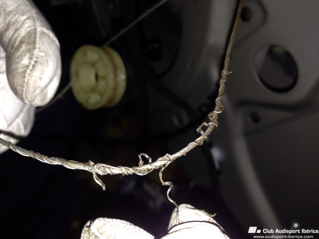

Hay 2 opciones cambiar solo la sirga que es lo que se rompe, la venden en ebay.uk( esto Kevin lo sabe) no se si costaba unos 80€ o comprar en el concesionario el sistema completo para subir y bajar la ventanilla que viene con la sirga,poleas y un vierte aguas para que no vuelva a pasar lo mismo, yo opte por esta opcion, creo que unos 150€. Para hacer una de las opciones teneis que destapizar el panel( cuidado con las grapas que son de plastico y se rompen, pedir alguna por si acaso), sacar la ventanilla y desmontar en mecanismo en el que esta la sirga, cambiar todo el mecanismo por uno nuevo o reparar el viejo. Recomiendo cambiar todo y si no sois un poco manitas al taller. -

En mi caso empezo con ese ruido y un dia ni subia ni bajaba la ventanilla, la sirga estaba oxidada y se habia partido, opte por cambiar todo el sistema que viene con una mejora de vierte aguas para que no vuelva a caer agua directamente a la sirga y se vuelva a oxidar. Esto me encontre. El ruido exactamente igual, solo lo hacia al bajar y con calor. -

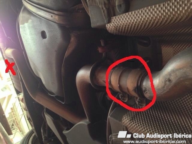

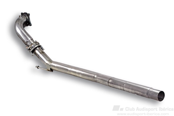

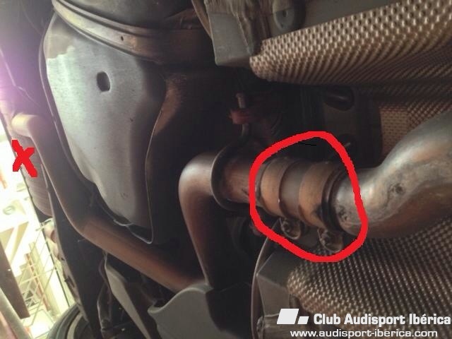

La union de la dp y el escape final( circulo rojo), se unen con una abrazadera. La otra foto es de una dp standar hay muchas por internet por unos 300 de 3". Recuerda que despues de poner la dp hay que modificar el vagcom y anular el fallo de sonda lambda. -

Gracias Arbues, normalmente las dp son de 3" para preparaciones,si es mas gordo mas caudal saca el turbo pero el diametro no es lo que cambia realmente en sonido y algun cv, la ganancia real esta en que al poner dp directa se elimina el precatalizador que esta justo al principio de la dp y retiene calor,el catalizador que retiene caudal y tambien calor y la petaca de escape. Creo que la dp es la mod mas economica/eficiente a parte de la electronica. -
