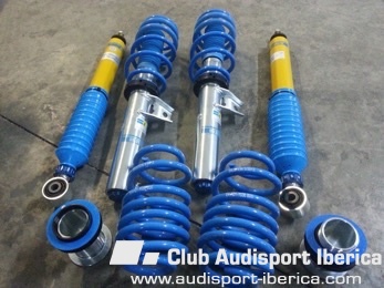

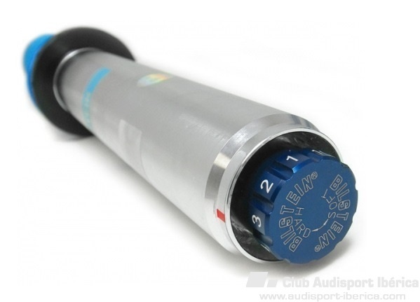

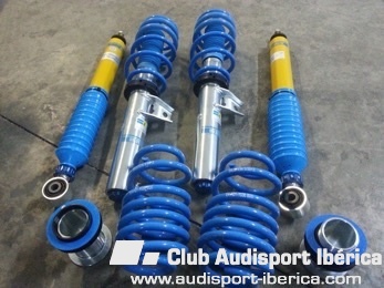

El dinero mejor gastado.Los probe ayer y en la posición 8 del. y 6 tras. van muy bien y son incluso más comodos que los originales,además lo he bajado casi al máximo unos 4cm y va perfecto. SergioRS las posiciones que llevaras para circuito será 10(las mas dura) no la 1 que es la más blanda. En la foto se ve soft y hard.

Llevo en mi coche los KW v2 y la verdad van muy finos, si, se regulan en altura y en dureza y en curvas no defraudan, en general yo los noto duros. Estaba mirando este post ya que se me han jodido y estoy buscando otras opciones por probar, los b16 ya tienen que ser buenos porque cuestan una pasta.. Los kW he oído a mas de uno que son un poco mas duros en general,la variante 2 seria la equivalente a b16 pero de mejor calidad y la variante 3 también seria equivalente a b16 pero mas complicados de regular ya que a parte de la altura y dureza se regula la compresión y no es fácil regular esos 3 factores y funcione todo perfecto. Me extraña que se te jod** los kW tan pronto cuantos km tienen por curiosidad? Los b16 me llegan mañana y si puedo los monto esta semana y os cuento. Lo que he oído de los b16 es que en las posiciones mas blandas es mas comodo que los de serie eso si bajándolos pero no al máximo, el margen delante y detrás es de -20mm/50mm, mi idea es bajarlo 35mm delante y 40mm detrás y las posición de dureza alrededor de 2 y 5.

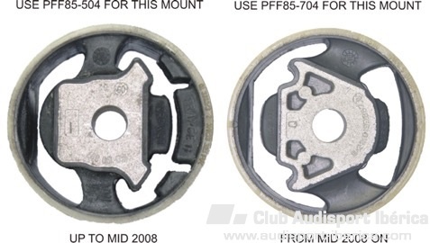

Busca por internet en Powerflex(amarillo) o Neuspeed(rojo),son iguales. Para los TT a partir de Mayo de 2008 es la referencia PFF85-704, no? Si de powerflex me parece que esa refenrencia,aun que el mio es de enero de 2008 y lleva la misma que un golf v gti del 2005 con dsg,lo digo por que cuando la pedi me dijeron que vale para todos los vag con dsg y s tronic. Aun que consultalo con tu taller o con un distribuidor de powerflex en españa. Estas son las diferencias del alojamiento.

Entre b14 y b16 sin duda b16 por un poco mas tienes la regulacion de dureza con ruletas de 10 posiciones muy accesibles, en 2 minutos configuras el coche. Los v3 son mas jodidos de regular al tener una regulacion mas. Ya he pedido los b16 os contare.
Creo que metere b16 pss10, aun que me han aconsejado tambien unos kw variante 3 pero estos tienen ademas de regulacion de altura y dureza , esta el regulador de compresion y con 3 factores a regular dejarlo fino es mas complicado con los kw v3 que los b16 que se regula la altura y al regular la dureza tambien regula compresion a la vez. Alguna experiencia con kw? he oido que son un poco mas duros.
