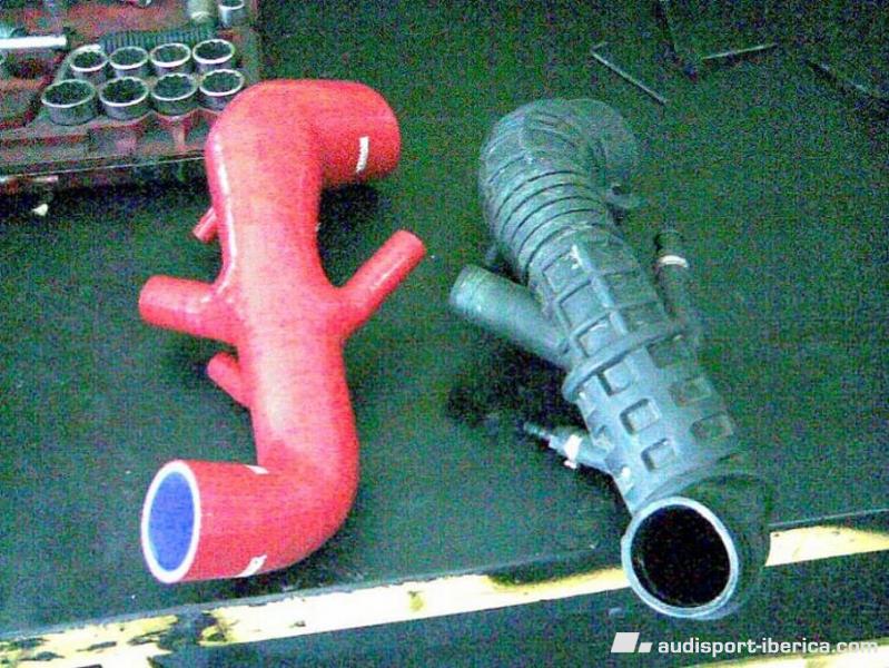

Pos nada, con esto se da por concluído la evo del s3 por este año... La verdad, estoy muy contento, aunque me ha costado una pasta, pero bueno... Por cierto, aprovechando que se ha cambiado el manguito de admisión, se ha mirado la holgura de la compresora... y bueno, la verdad es que tenía una poca, nada alarmante pero sí notable, aunque soplar sopla bien, quizás dentro de poco se solucione... jejeje. Pos nada, para ruegos, insultos y polémicas, postear... Un saludo. <_<

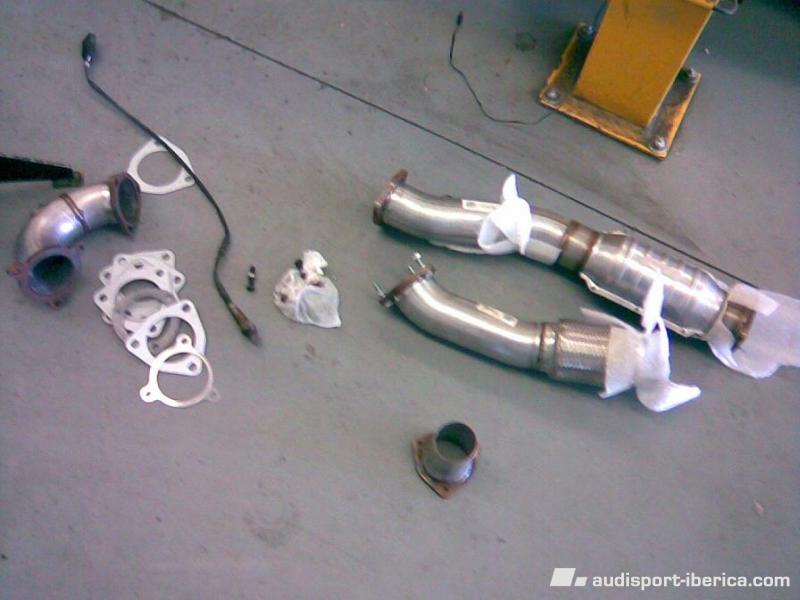

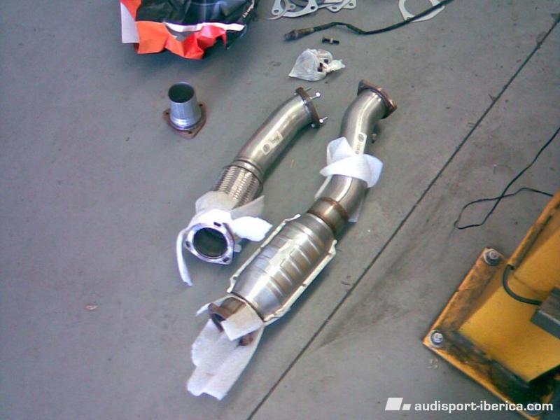

Y aquí tenéis la nueva, con su cata de alto flujo (que es como si no llevara por que poco tardó la luz en encenderse), vienen a cachos para facilitar su montaje, son yankis, 42 drafht desings. de 3" nada menos <_<

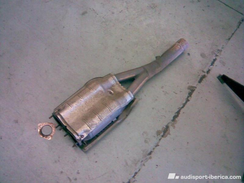

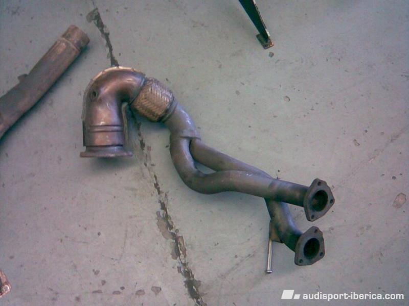

Bueno, ahora os voy poner fotos de mi down pipe viejuna, y de la nueva... que por cierto, 6 horas para cambiarla, casi nada, se nos rompieron dos espárragos del turbo, y pufff, hubo que cambiarlos, un lío... pero el resultado merece la pena, en serio... Pues eso, la downpipe, y los catalizadores de serie, que por cierto pesan un kintal, el doble de lo que llevo ahora <_<
Bueno chavales, pues ayer por fin se finalizó la stage 2 primera parte... Se instalaron las dos últimas mod´s, el manguito de admisión y la dichosa down pipe uqe valla tela... Decir que el coche se ha quedado guapo guapo, hace menos ruído de lo esperado, y empuja muy bien, la verdad es que sorprendido con la down pipe... Una de las cosas que más me ha llamado la atención es que generalmente, cuando llego de darle estopa al coche, y lo aparco en el garaje, mientras tengo el motor al ralentí abro el capot y observo la zona turbo, colectores y down pipe, y siempre suelen estar al rojo rojo... Bueno, pos ayer cual fué mi sorpresa cuando miré, y no estaban al rojo¡¡¡(bueno, algo si, pero no como otros días), es decir, que la temperatura de la zona ha bajado considerablemente, algo muy bueno. También se me ha ido el ralentí inestable este que tenía desde que tengo el coche, parece ser que mi manguito de admisión tenía una fuga, por eso el ralenti flan que tenía, fué poner el mango,y hualá, estable como una tabla... Uhmm, fotos, que es lo que os pone, son con movil, que se me olvidó la full hd en casa...
