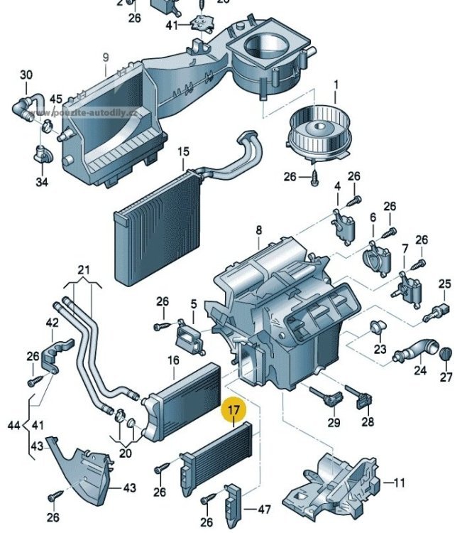

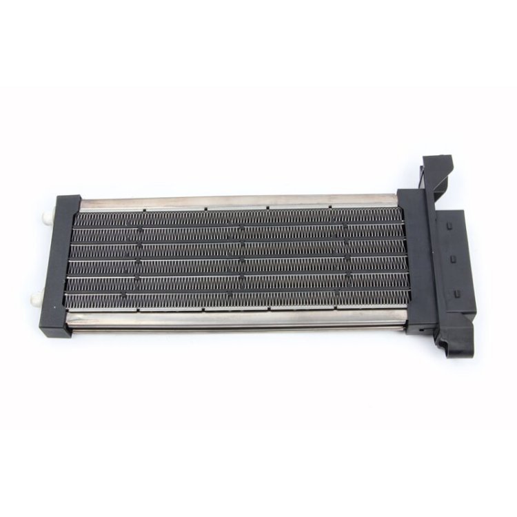

tuane publicó una discusión en Audi A4 B6/B7 (2002-2008)

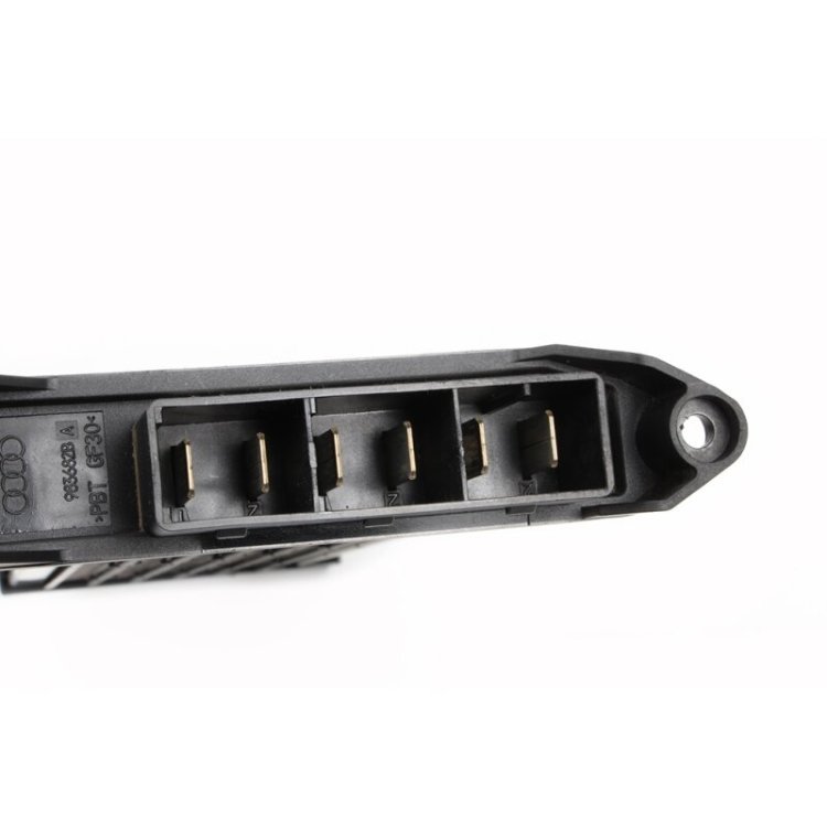

Hola a todos. Me topé con este repuesto sin querer en wallapop. Tiene la referencia 8E1819011 o 4B1819011 y hay decenas a la venta de 2a mano. Como veis, va montada junto/a continuación del radiador de calefacción del salpicadero. ¿Qué utilidad tiene? Porque el etka la llama calefacción adicional, en otros calefacción auxiliar. Me ha llamado la atención porque entiendo que sea un refuerzo a la calefacción o para tener calefacción con el vehículo frío y mi a4 jamás empezó a echar aire caliente hasta que el motor gana un poco de temperatura, y cierto que es incómodo cuando duerme en la calle en una noche fría, vas pasmado. Gracias por leerme. -

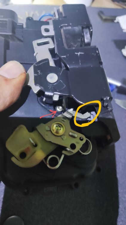

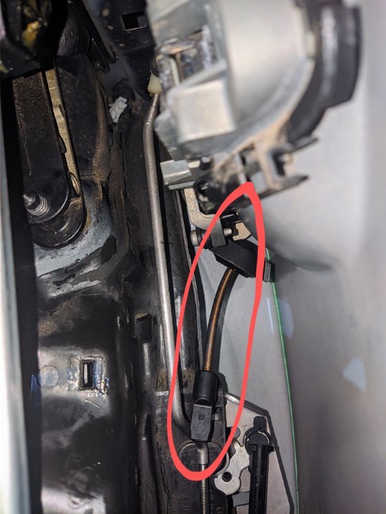

Añado foto del tornillo "oculto" Una vez que abrimos las dos grapas de la cerradura, hay que ir haciendo movimientos para separar las dos partes y aparecerá este tornillo marcado con la flecha en rojo. No se puede abrir sin quitarlo. Al armar la cerradura, lo marcado con el círculo amarillo hay que hacerlo coincidir dentro de otra placa metálica con una abertura similar, pues es posible que se mueva al manipular y al montar, no nos demos cuenta y no se aloje en dicha placa. Es todo. -
(BRICO) fallo cierre confort A4 B6/B7
tuane responde a CloudyX de discusión en Electricidad Audi A4 B6/B7
Me respondo yo solo. Es el actuador del bombín. Va encajado aquí y me atrevo a decir que más de uno que haya hecho el brico, cuando vaya a abrir o cerrar con la llave, no le va a funcionar porque no se ha dado cuenta de meterlo en su sitio (que cuesta tela) Se monta a ciegas, al tacto, una vez está la cerradura dentro de la puerta pero sin atornillar, haciendo malabares. Añado foto de cómo quedaría (flecha roja) y también del vástago actuador de la manilla desmontado, para que se vea que hay que bajar bastante el capuchón (flecha verde) He repasado (toscamente, no tengo mejor soldador ni vista) , he montado y sigue fallando, (lo único que me falla es que no se encienden las luces ni me aparece la puerta abierta en el FIS) Es cierto que si quitas la ventanilla con el marco se hace muchísimo más cómodo, pero es más liada. No hago más pruebas, que es un dolor trabajar en la puerta, en Amazon y en otras páginas, está la cerradura marca nisupu por menos de 40€ https://www.amazon.es/gp/aw/d/B07GDHZFTZ?ref=ppx_pt2_mob_b_prod_image -

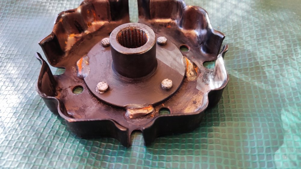

Compresor de A/C me tiene hasta los ... ruido cuando no funciona
tuane responde a tuane de discusión en Mecánica Audi A4 B6/B7

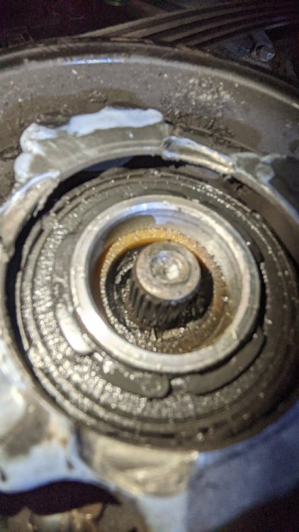

Refloto para actualizar que el año pasado volvió a morir y monté la polea con las dos partes que tenía sanas guardadas, pero dándole unos puntos de soldadura a la tapa de la polea. Este año, lo que se me ha partido es el tornillo y la placa quedó en la bandeja inferior cubre Carter. El caso el que no querría cambiar el compresor porque arreglando la polea, enfría bien. Debe haber algo porque no es normal... Vaya castaña de sistema. -

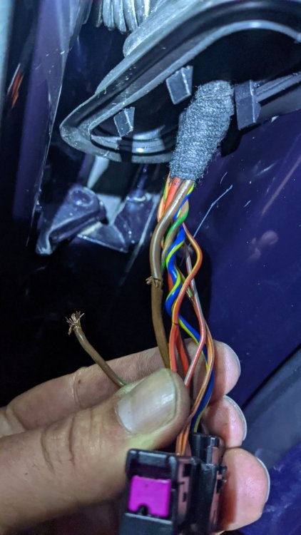

FALLO ALTAVOZ PUERTA CONDUCTOR
tuane responde a vikingosno de discusión en Electricidad Audi A4 B6/B7

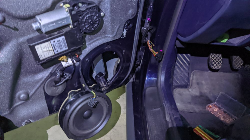

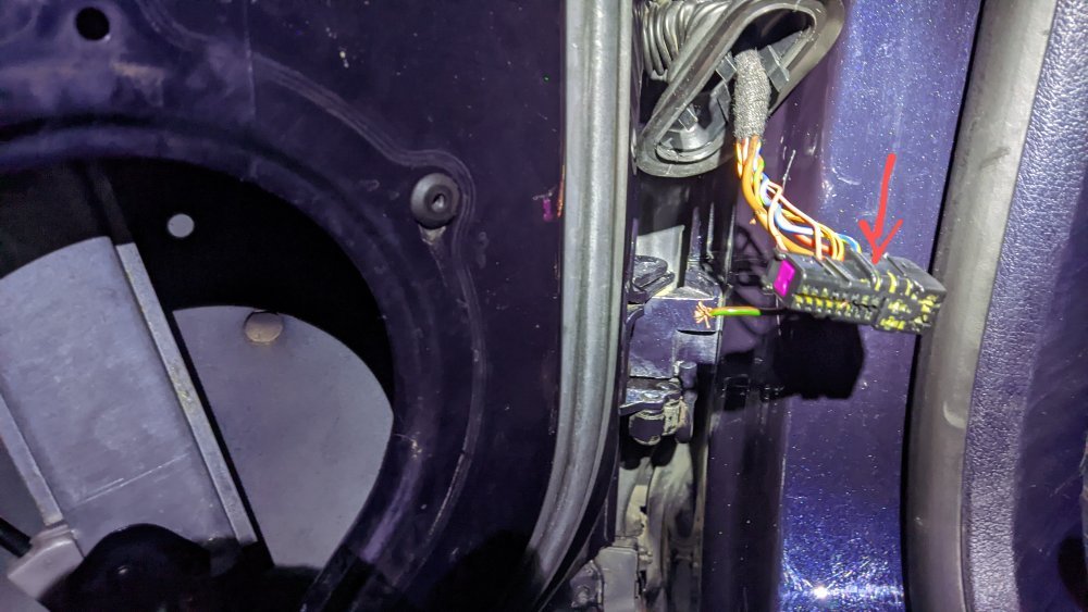

Fallo_Altavoz_Puerta_by_Tuane.pdf Hoy lo arreglé yo. Refloto para añadir unas fotos por si a alguien le sirve de ayuda. Sacar el mazo del chasis, no de la puerta. Se retira el fuelle con un útil plano de plástico y la clema sale pulsando donde indica la flecha y tirando. Ahí ya vemos el estado de los cables, si hay que reparar, como no hay espacio, lo suyo es quitar el panel de la puerta (hay muchos vídeos en la red, es sencillo), desconectamos y desmontamos el altavoz, y por el hueco, soltamos los cables que van a ese fuelle (ojo, hay otros que van al espejo no confundirlos), corta do la cinta o sacando los enganches que marco en circulos. Ahora ya podemos empujar el cable hacia el exterior y con quedará la longitud suficiente para trabajar cómodos. -

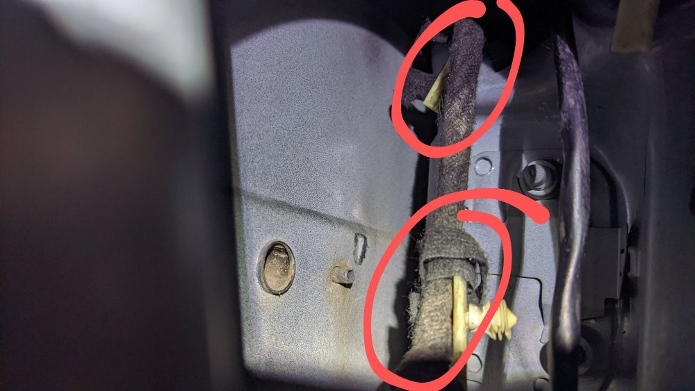

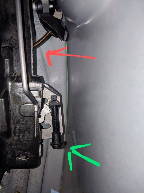

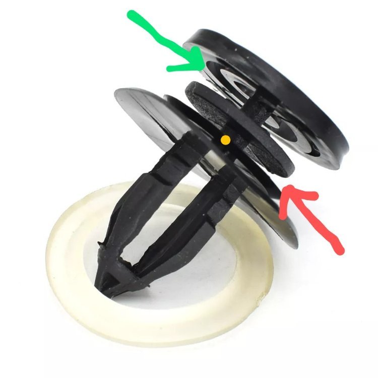

Refloto el tema. Ando liado con la puerta que tras el elevalunas ahora me da castigo el altavoz que no va (falta mirar el mazo en la bisagra de la puerta) Tengo una duda con las grapas. Si las meto en el perfil por la ranura de la flecha roja de la imagen van suave, y entiendo que el perfil de goma marcado con un punto amarillo hace la función de apoyo en el perfil, peeeero, la función de elasticidad del espiral trasero se pierde, no tiene sentido de que lo lleve. Si la coloco por la zona de la flecha verde cuesta la misma vida meterla, de hecho alguna no te tenido narices (sin partirla) y tengo los dedos como morcillas ya... Pero una vez puesta, la grapa se torna elástica si tiras de ella gracias al espiral trasero. Como las habéis colocado?
