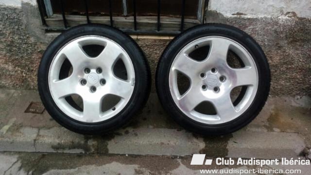

Es que tienes que buscar la 225, pero en llanta 17.Si es equivalente. De todas formas creo que al final las voy a descartar. Creo que si van a entrar, pero lo he pensado fríamente y mis gomas de 16 de Michelin tiene muchos kms aún por delante, es antieconomico desperdiciarlas y gastarme más de 500€ para subir una pulgada y a 225, además en un coche que a partir del año que viene voy a hacer muy poco km y casi todo por ciudad, quitando los viajes de vacaciones y poco más. Subir a 225 para hacer ciudad... -

Hola amigos. Actualmente tengo unas llantas de 16 en mi a4 B6 TDI DEL 2002 y me ha salido la posibilidad de pillar unas procedentes de un A8 de los primeros en 17" Las medidas de la llanta son 8Jx17H2 ET 48. ¿Me cabe? ¿tendré algún problema? Las medidas del neumático a montar son 225/45/17. El código de carga y velocidad actual para 205 es 91v, al no especificar mi ficha uno superior para medidas más grandes, supongo que aunque ponga la 225 con 91v es suficiente para la itv, verdad? (aunque medidas superiores suelen tener índices superiores, por ejemplo 91W o 93W) La idea es un 225/45/17 91v Me pondrán pegas? Os pongo foto de mi ficha técnica. -
