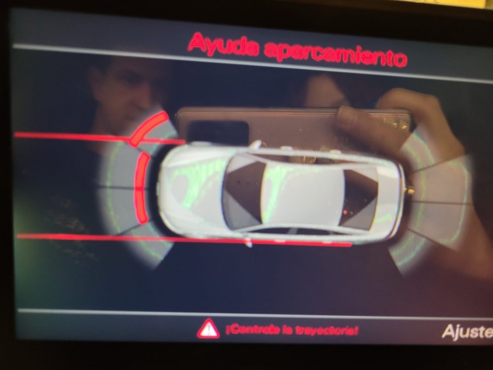

UNA DESILUSIÓN DE 1100€ Hace poco instale una "maravillosa" navisson de 1110 eurazos en mi A6 C7 del 2013 y el resultado no ha sido el deseado, entre algunos de los fallos que me ha dado la cacharra son: - al abatirse la pantalla, estando en car play o Android sige iluminada dentro del salpicadero. - el display de los sensores de aparcamiento interfiere con los del sistema Android, al ir hacia adelante entran en funcionamiento los del MMI original, los cuales se ven con muy mala calidad, más adelante pondré una imagen, al ir hacia atrás interfieren los del sistema Android. -el GPS de la sistema Android no coge señal. - cada vez que enciendo el coche ha perdido la hora. ¿Al alguien le ha pasado algo de esto? Muchas gracias. -
