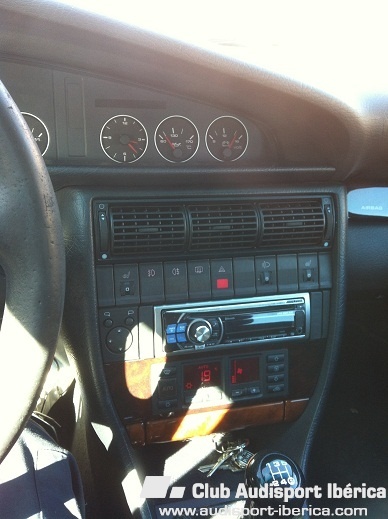

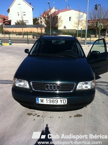

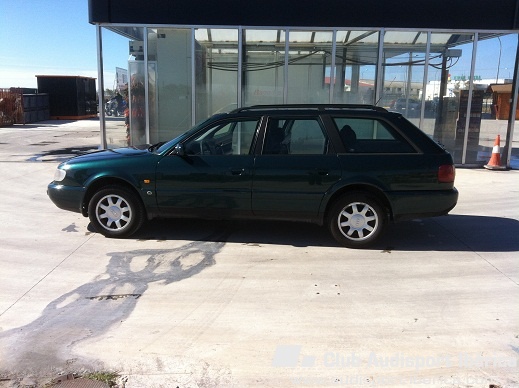

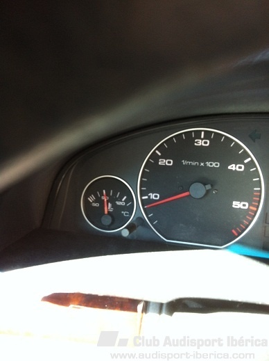

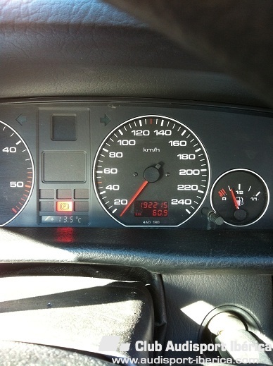

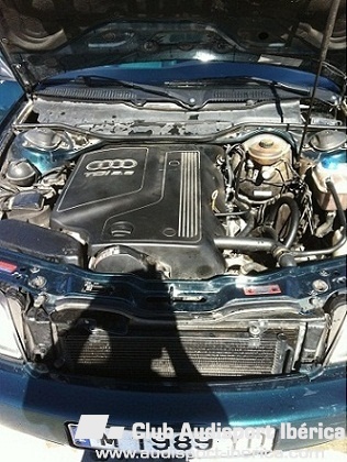

Como prometi os dejo unas fotitos de mi pequeño barco jejejeje, ya con todos los problemas solucionados y andando. Finalmente la bomba de inyeccion estaba bien y el fallo venia de falta de punto de la misma, ya arranca a la primera. El reloj de temperatura era por fallo del famoso sensor de temperatura de 3 pines y 60€ del ala que ademas tambien hacia fallar la calefaccion y no calentaba bien, el reloj de combustible se soluciono sacando el aforador y limpiando bien los contactos y cambiando el circuito ceramico por uno que pille del desguace. Ahora todo bien,distribucion nueva, aceite y filtros recien cambiados, arrancando a la primera,nada de humo por el escape ni andando ni al arrancar y de lujo. Pues vamos con las fotos y gracias por aceptarme en este club vuestro. Espero algun dia aportar tambien cosas por aqui. -
