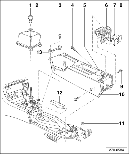

moreno100 responde a novatoaudi80 de discusión en Audi 80 / 90 / 100 / A6 C4 / 200 / Cabrio / Coupé
No, no se autotensa, cuando cambias pastillas debes de ajustarlo manualmente, asi lo dice el ELSAwin. Basicamente tienes que desmontar la consola del freno de mano y ahí debajo tiene una tuerca de ajuste. Si no sabes como desmontar la consola aquí lo tienes: Consola central, parte trasera◆ Desmontaje: ‒ Desplazar totalmente hacia delante el asiento del conductor y el del acompañante. ‒ Levantar por completo la palanca del freno de mano ‒ Con un destornillador apalancar cuidadosamente por debajo de la empuñadura -pos. 12- y separarla del saliente de la pieza de inserción. ‒ Desenroscar los tornillos -pos. 3- y los tornillos hexagonales -pos. 9-. ‒ Levantar la consola central por delante y sacarla en posición oblicua por encima de la palanca del freno de mano. IMAGEN: -
