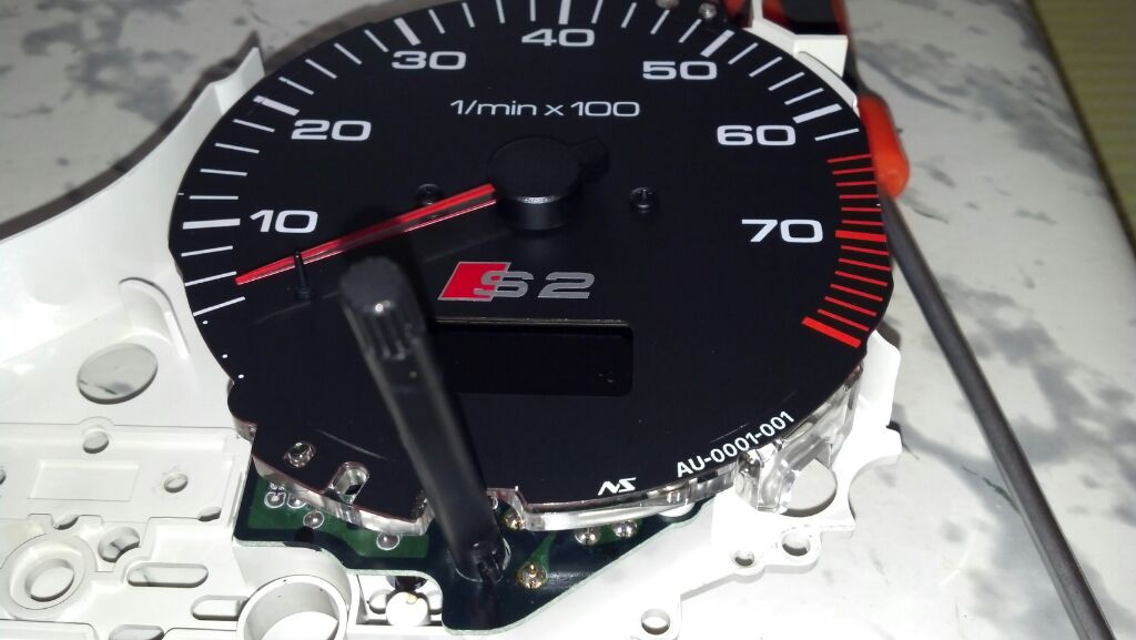

  11. Ah, sí lo qué tienes roto es el parcial, lo qué tienes qué cambiar es simplemente la rueda dentada, es bastante normal qué se rompa en estos cuadros, se rompe algunos de los dientes y se pasan, son de plástico. Busca en ebay, el nombre, odómetro. Hay hilos ya hechos al respecto. Un saludo. Enviado desde mi RazR MaxX.

  14. Es que no hace falta cambiar todo el cuadro, con desmontarlo y sacar el velocímetro vale. Una vez fuera lo limpias bien con crc y montas, seguramente tenga el eje de la aguja un poco tocado o sucio y por eso no baja. La misma operación de desmontaje la puedes hacer para conseguir ese reloj completo en desguace. Eso si, ya qué lleva el cuentakm en el velocímetro te tocará mover kms si lo quieres dejar igual de km que estaba. La aguja no la saques del eje, si no tienes experiencia lo más probable es que la jodas. Cómo te he dicho, limpialo con limpiador de contactos residuo 0, échalo sin ningún miedo y bastante cantidad, es muy volátil. Si lo que quieres es cambiarlo: En el desguace tienes que comprar esto, en este caso es de rpm y en tu caso velocímetro, es para que te hagas una idea. Un saludo. Enviado desde mi RazR MaxX.
