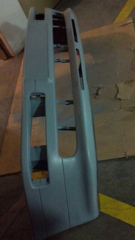

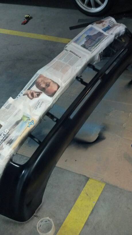

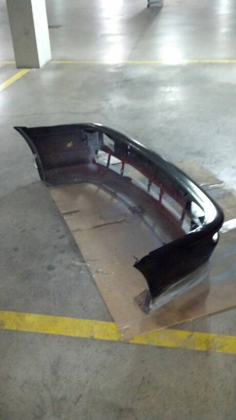

  1. Posteriormente ser pinta en Negro Vulcano. LZ9U. Posteriormente, la laca. Ahora el bajo en negro mate.

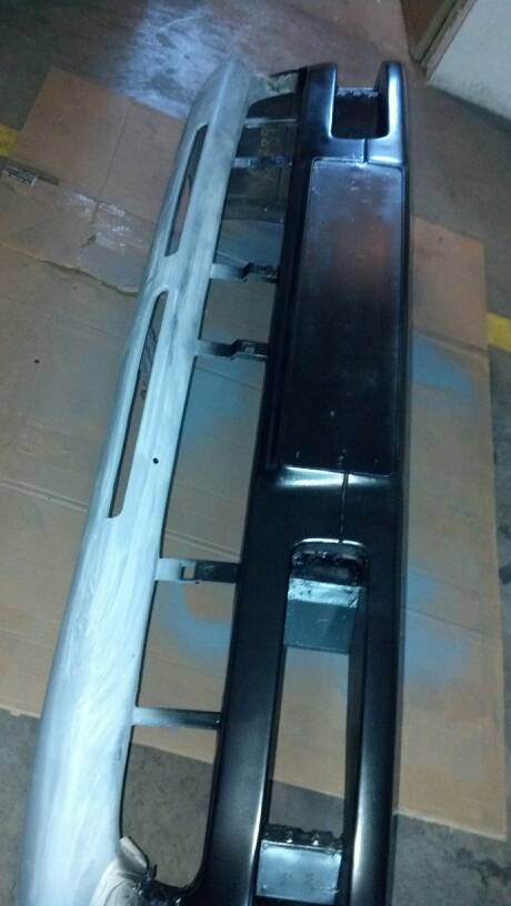

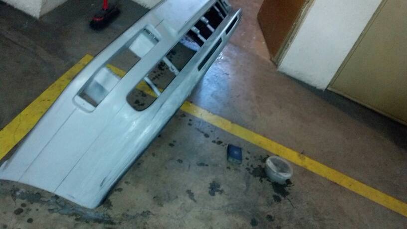

  2. Se nos unió el compañero Toni y ya de paso me trajo una lijadora para facilitarme el trabajo, además de regalarme plancha de nido de abeja para fabricar la rejilla inferior y llevarla a juego con la rejilla superior. A continuación le aplique una imprimación para plásticos con elastificante. Luego dejamos secar y lijamos al agua. Saludos. Enviado desde mi RazR MaxX
  3. Otra mas: Los laterales los hicimos con plancha de aluminio de 0.8 mm. Pintado para que no cante... Saludos. Enviado desde mi RazR MaxX

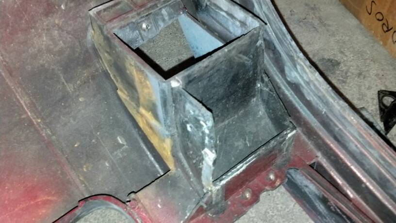

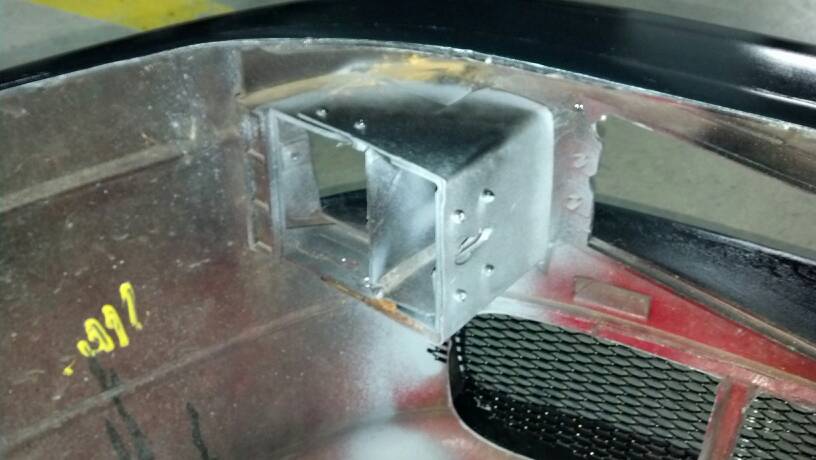

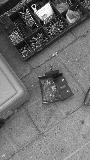

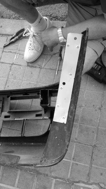

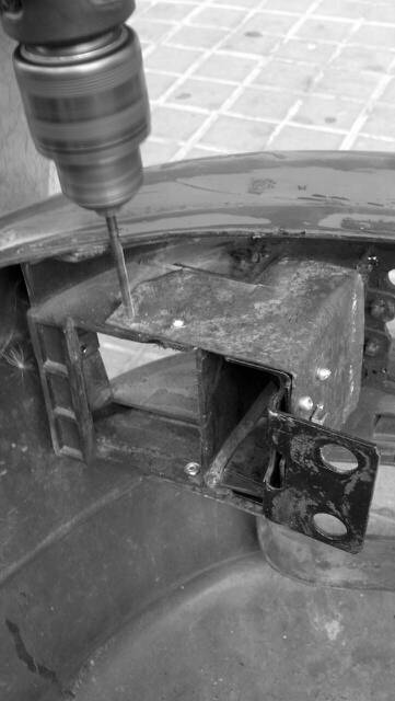

  4. Ahora nos ocupamos de fabricar los soportes. Aquí conte con la ayuda de José y su remachadora. Ya llevaba el teja estudiado y más que medido todo. Así que fuimos a tiro echo. Antes: Después: Saludos. Enviado desde mi RazR MaxX

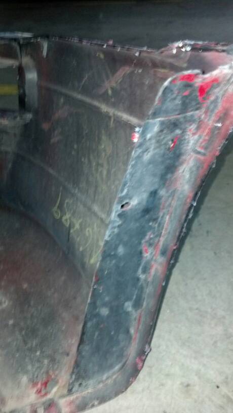

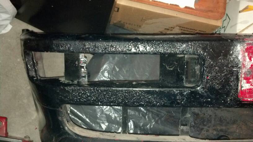

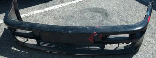

  5. Haciendo efecto el decapante... Poco a poco y después de muchas horas iba cogiendo forma. Saludos. Enviado desde mi RazR MaxX

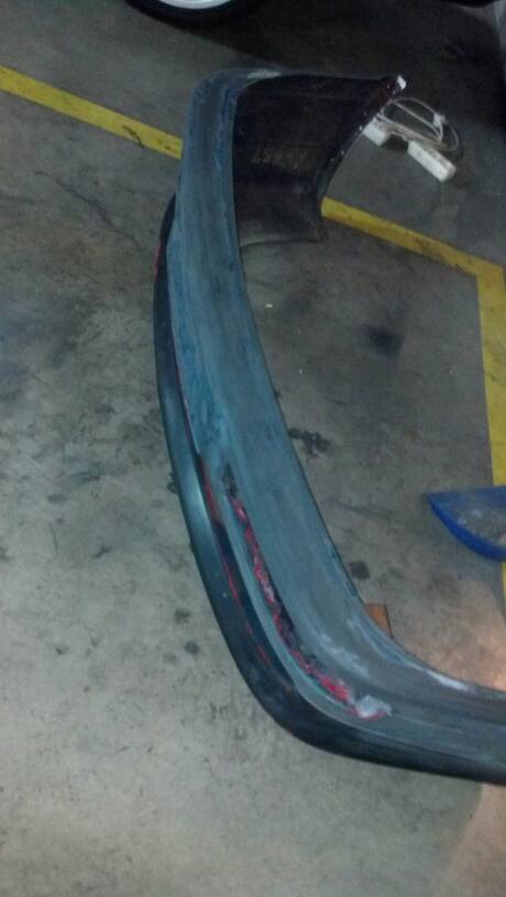

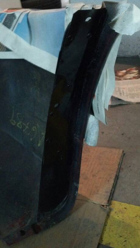

  6. Soporte lateral. Otro soporte lateral. Era todo un reto sacarlo del purgatorio en que se encontraba, pero como me gustan los retos, me lié con él. Empezamos a decapar la pintura ya que era imposible quitar las tres capas de pintura, mas la imprimación lijando, además del tiempo que se iría en ello. Al plástico no le hace ni flores, es decir, no le ataca. Saludos. Enviado desde mi RazR MaxX

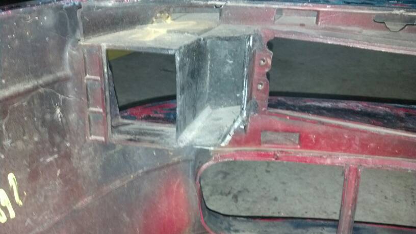

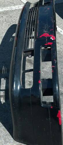

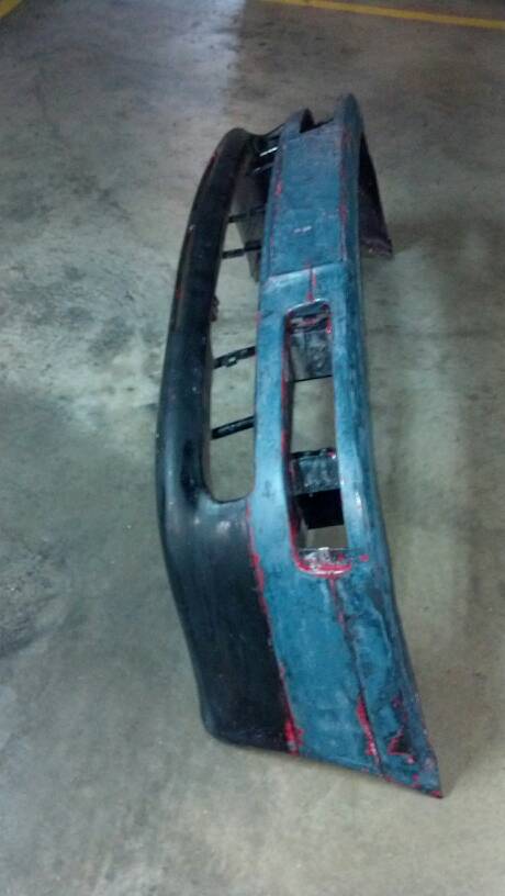

  7. Hola a todo@s. Relanzo el hilo con una nueva mod. El otro día dando una vuelta por la torre me encontré esto tirado por allí; Si, es un paragolpes original de Audi Coupé S2. Como veis esta hecho una put* m****, pero me lo lleve. Tenía la pintura destrozada, tenis tres capas, roja, azul y negro y lo más grave, tres de los cuatro soportes rotos. Saludos. Enviado desde mi RazR MaxX
