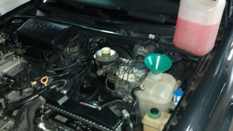

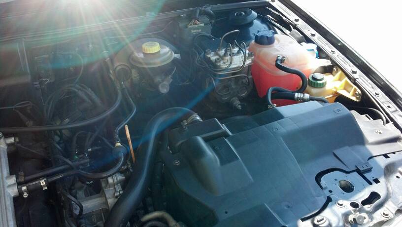

  2. Apretamos todos los manguitos y nos preparamos para cargar el G12. Aquí ya puesto a nivel, Después de cargarlo ha empezado a gotear por el termoconmutador o electro válvula. Le he tenido que dar un reapriete y parece que ya no gotea, pero no me gusta nada ese par de apriete que le he tenido que dar, para mi excesivo. Eso es todo. Hasta otra! Saludos. Enviado desde mi RazR MaxX

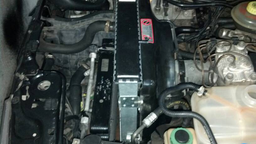

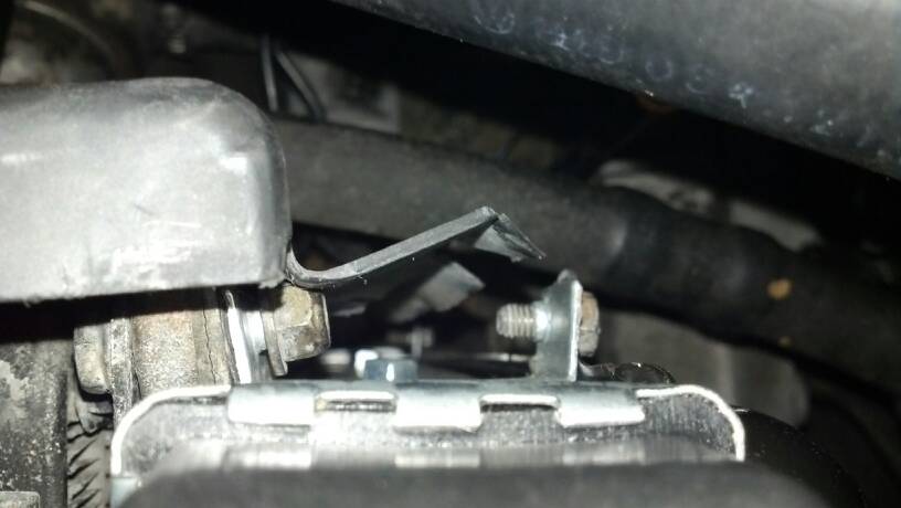

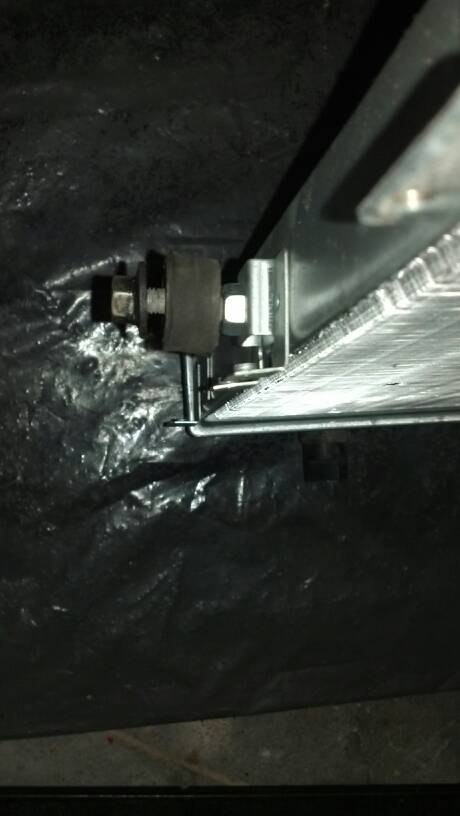

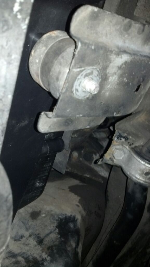

  3. Otra más. Lo introducimos hasta abajo con cuidado y no vamos al suelo. Tenemos que introducir el espárrago del soporte en el soporte que lleva el coche para que apoye el radiador. Una vez introducido le colocamos la tuerca y apretamos fuerte. Vamos sujetando el radiador al radiador del aire acondicionado. Saludos. Enviado desde mi RazR MaxX

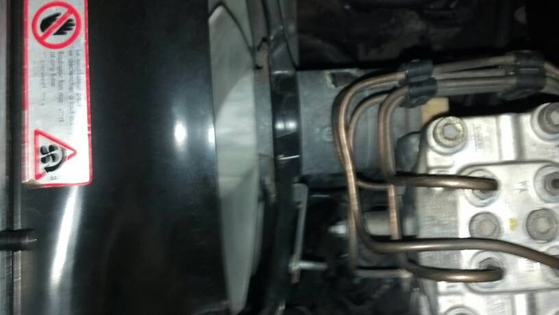

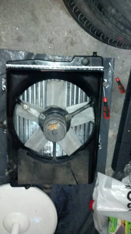

  4. Aquí el del lateral: Ahora vamos a colocar el electro... Ahora para dentro, el hueco esta bastante justo por culpa del aire acondicionado. Saludos. Enviado desde mi RazR MaxX

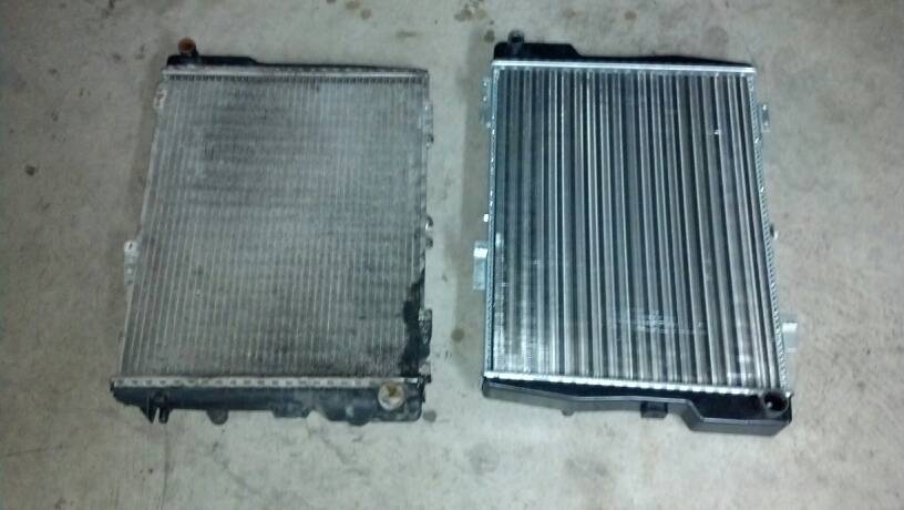

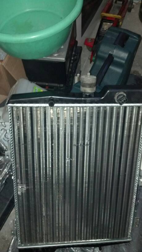

  5. Bueno, pues esta mañana ya tenía el nuevo radiador. Aquí vemos el antiguo y el nuevo. Decir que la calidad a simple vista es superior en el original, pero claro... tampoco cuestan lo mismo. Aquí poniendo los soportes al nuevo, este va abajo: Saludos. Enviado desde mi RazR MaxX

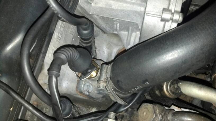

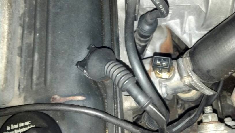

  10. Aquí ya quitado el viejo. Con una 19 de cubo y una carraca sale en un minuto. Se ve el conector suelto. A continuación limpiamos la zona donde asienta e introducimos el nuevo sensor con su arandela que hace de junta. Apretamos a mano y el último apriete con la dinamométrica a 20 NM. Si no tenemos, usamos la carraca, para hacernos una idea una bujía va también a 20 NM, que más o menos es una vez apretado con la mano a tope girarlo un cuarto de vuelta más. Colocamos el conector de nuevo y listo. Mañana o pasado a más tardar espero tener el radiador ya aquí. Saludos. Enviado desde mi RazR MaxX

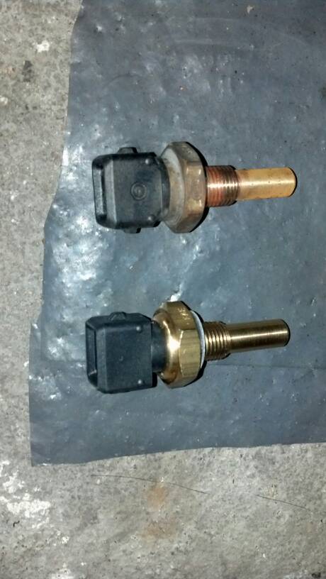

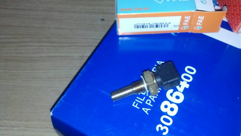

  11. Sensor nuevo: Sensor nuevo y viejo. Aparentemente el usado no esta en muy mal estado... Saludos. Enviado desde mi RazR MaxX

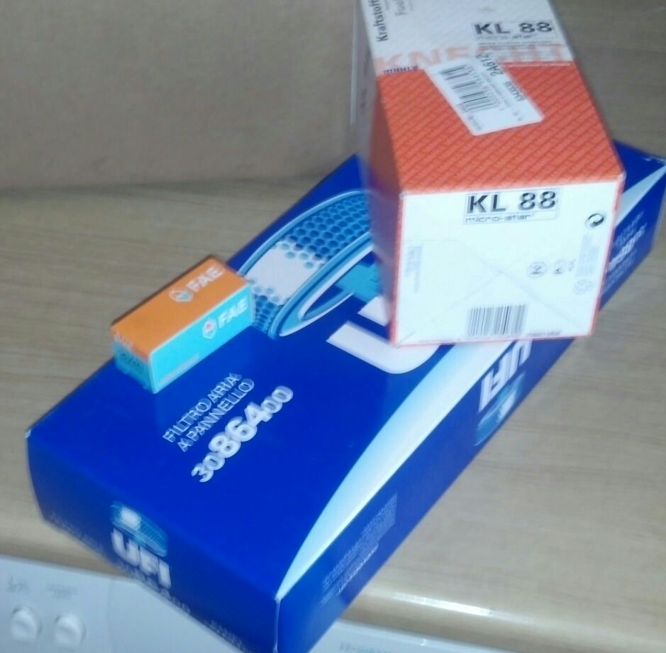

  12. Hoy he recibido el sensor y unos filtros que aunque están cambiados los he comprado para amortizar los gastos de envío, así para la siguiente revisión solo compro el aceite. Saludos. Enviado desde mi RazR MaxX

  25. Ok, compi. En oscaro esta semana he comprado yo uno junto con unas cosillas mas, por 10 euros + los envios. En la tienda de recambios me pidieron 25 por él filtro. El tuyo lleva el mismo filtro que el mio, es la misma referencia: 893 133 511, lo he confirmado en el ETKA. Si no me he equivoco tu coche lleva código motor ACE. Y la bomba también lleva la misma referencia para los NG, 3A, DZ, KV. AAD, 6A Y ACE: 895 906 089 E La bomba en Audi ni te molestes en preguntar: 502.50 euros. precio actualizado. Espero que te sirva de algo. Saludos.
