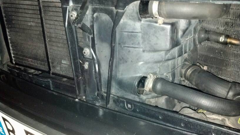

  19. Os comento, ya lo he abierto. Me he tirado al suelo y con una luz portátil he localizado el cable que estaba pillado. He metido el brazo como he podido hasta arriba y con la mano el cogido el cable y he tirado. Se abrió. Espero que si a alguien le pasa sepa por donde tirar. Eso si, como tengas el brazo ancho no te pasa hasta arriba. Saludos. Enviado desde mi RazR MaxX

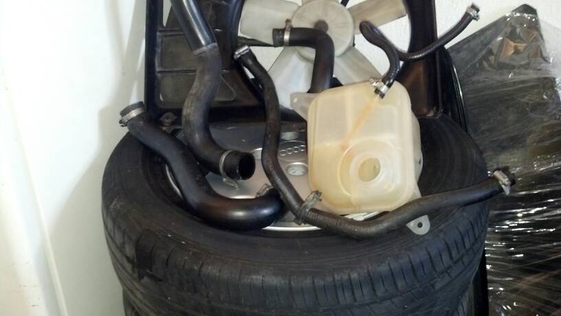

  20. Pues ayer tuve un problema. Resulta que al montar el auxiliar se quedo el cable pillado y no me abría el capo por la parte derecha. Hoy más tranquilo he bajado y me tirado al suelo con el portátil para ver bien el tema, he localizado el cable y he tirado de él, se ha abierto por fin. Luego he colocado bien el cable y ya abre y cierra correctamente. He colocado todos los manguitos y ya solo tengo que esperar a que me llegue el radiador y el sensor. Pues nada, a esperar toca. Saludos. Enviado desde mi RazR MaxX
  21. Pues por debajo esta complicado. El Sábado vendrá José a echarme una mano si es que no puedo abrirlo. Como último recurso habrá que quitar el paragolpes e intentar meterle mano desde ahí. Ya veremos cono lo hacernos. Saludos. Enviado desde mi RazR MaxX
