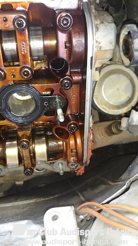

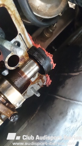

y para poder acceder a esos tapones, se necesita quitar la tapa de punterías y las tapas que están encima del tapón, son 4 tornillos torx -

aquí es donde van, que en una de las fotos de los primeros comentarios está señalado en la imagen del motor que adjunté con el número 1. Está en la primer página. -

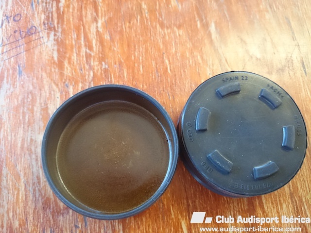

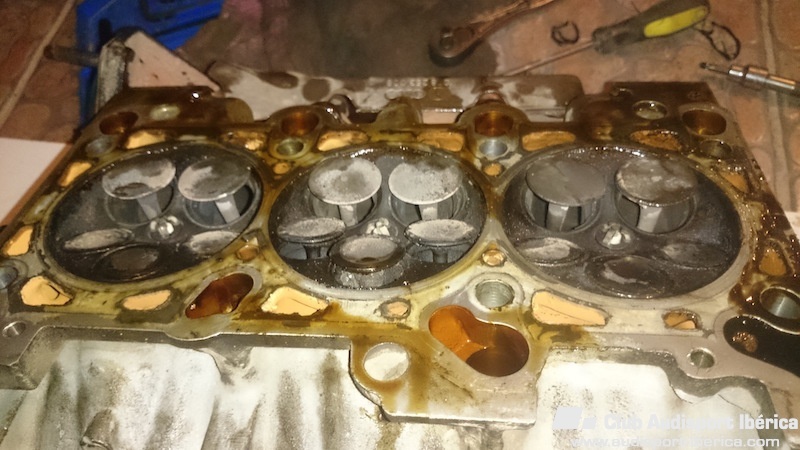

Como ya había quitado las culatas me di a la tarea por seguir desarmando, todo en relación a que me encuentro con cada cosa y que por ende, quise reparar por completo. Edito: Compré los tapones que van en los arboles de leva de escape, que fueron un lío conseguirlos (por falta de conocimiento) -

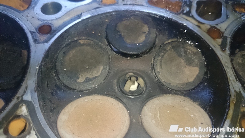

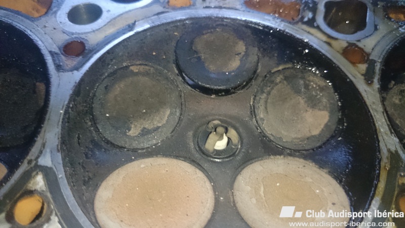

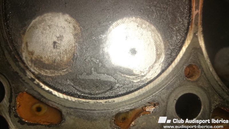

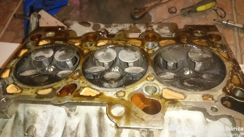

Esta es la otra válvula doblada, es una de admisión de la culata izquierda (la del lado del conductor) -

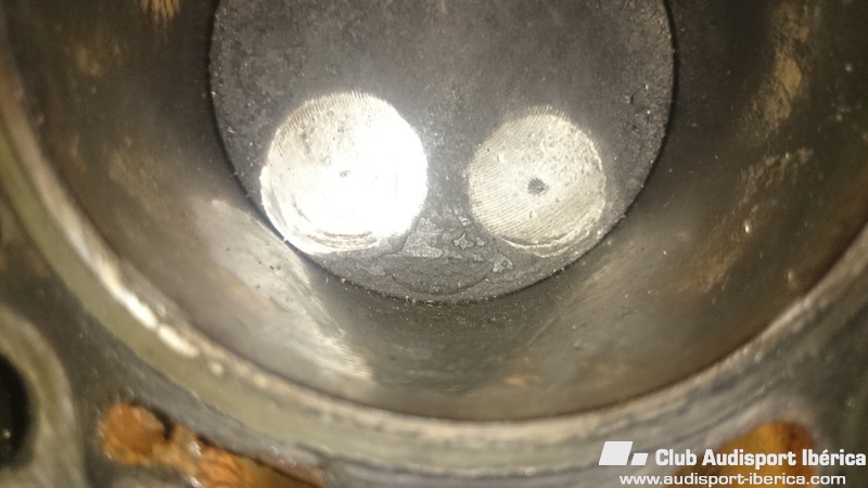

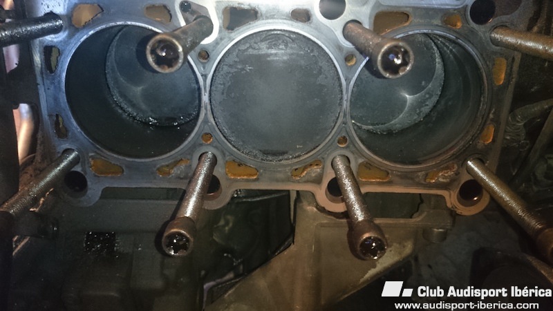

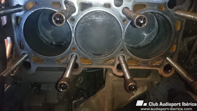

Afortunadamente no se rompieron los cilindros, lamentablemente no me alcanzó la plata para meter anillos nuevos. -

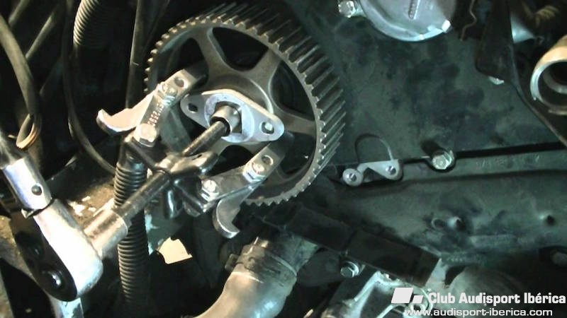

Para quitar las poleas dentadas de los arboles de escape se necesita un útil especial o en su defecto un extractor de poleas que funcione al respecto. Esto es lo que les digo: -

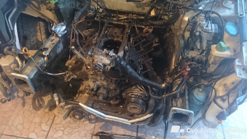

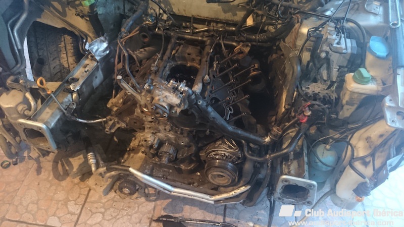

Cabe mencionar que fue un lío porque al ser V6 casi no tienes espacio para nada inclusive tuve que levantar mi coche y quitar alternador, soportes de motor, ruedas delanteras para tener acceso a los sistemas de escape y más cosas que iré agregando. La secuencia de tornillos de culata de los motores v6 gasolina son: Edito: Es muy importante seguir la secuencia tanto para quitar como para poner, para evitar daños en los tornillos ya que si se llega a romper uno, estamos jodidos. -

Los tornillos del "damper" de cigüeñal salen con una allen del número 6, en mi caso no fue necesario bloquear el cigüeñal ya que la banda de distribución y todo lo relacionado estaba cargado!! Ya al quitar todo: Bomba de agua, poleas y tensores, bandas, licuadora de dirección, bobinas, cuerpo de aceleración junto con cuerpo de admisión y mientras iba desarmando iba separando toda la tornillería al mismo tiempo que la iba etiquetando de que era cada cosa, por fin pude sacar mi culata derecha (la del lado del acompañante) -

después opté por quitar todo el frente (poleas y tensores) poniendo en punto muerto el cigüeñal de esta manera: Luego quité las culatas con una llave tipo RIBE número T50 (es el útil que se usa para todos los tornillos de culata del tipo VAG) -

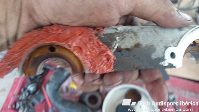

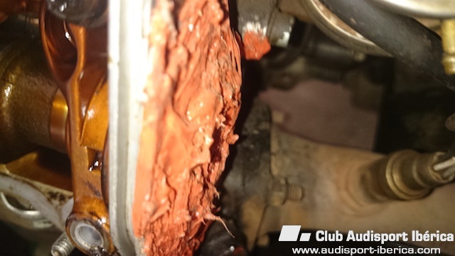

Y ya revisando todo por completo me encuentro con una serie de cosas que estaban de los mil demonios de mal hecho todo el trabajo y para un cobro de 150 € aprox. (3 mil pesos mexicanos). Como ya estaba en plena faena, me puse a investigar en foros americanos y ahora si, empecemos: Lo primero que hice fue quitar el riel de inyectores y mi sorpresa fue esta entre muchas otras que me fui dando al ir quitando cosas: -

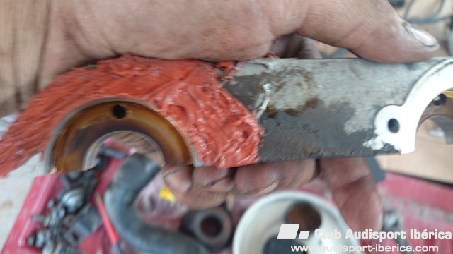

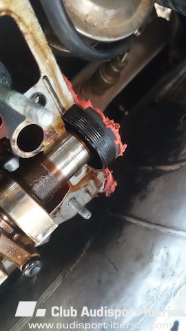

En la foto anterior muestro el tornillo que se a roto y por lo tanto se salió la polea, por consecuencia la distribución se ha cargado y decidí buscar información al respecto que hoy se las comparto, aquí esta la polea que se salió. -

Bueno, después de tanto batallar con el mecánico antes mencionado y de mandarlo a ch*** a su p*** mad*** porque por su causa de lo de la distribución, se me doblaron 10 válvulas al romperse un rodamiento tensor (tensor de banda) adjunto fotos ASI que a tomar sus palomitas y a ver todo lo que he hecho que os traigo una buena información. -
