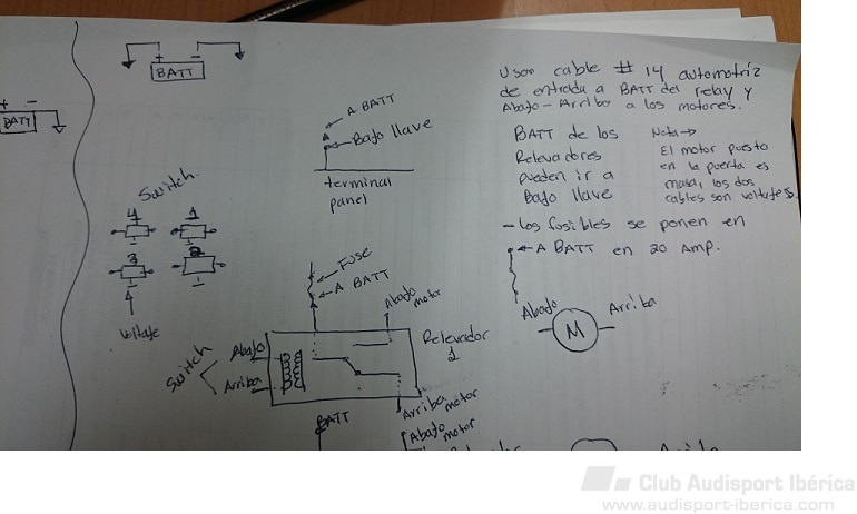

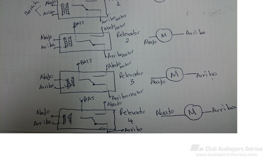

Te dejo unos diagramas que hice, espero poder ayudarte, de igual manera puedes pedir ayuda mas específica y si existen mejoras pues adelante -
