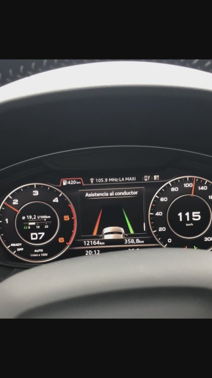

Las líneas están en gris, cuando superas los 60 o 65km se ponen en verde, si pisas una línea se pone en rojo la parte que pisas y vibra el volante, en naranja a mi no se me han puesto en ningún momento

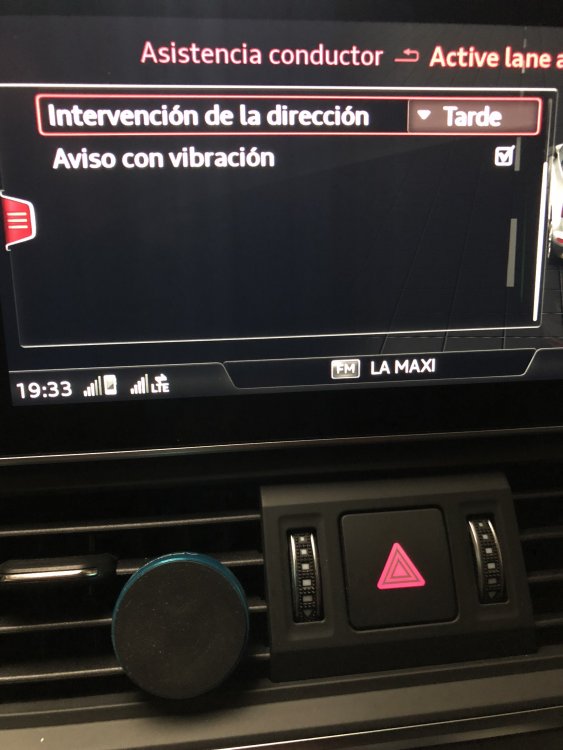

Yo había leído lo mismo, hay 2 posiciones donde ponerlo, pronto o tarde en la de pronto no la he probado y no puedo hablar de cómo reacciona, en la de tarde si y puedo decir que la corrección es suave y no trae ningún peligro en el giro, todo es acostumbrarse a ella, por lo poco que he probado ya te digo que no me lo quito, cuantas veces hacemos el tonto mirando el móvil y se nos va el coche? -

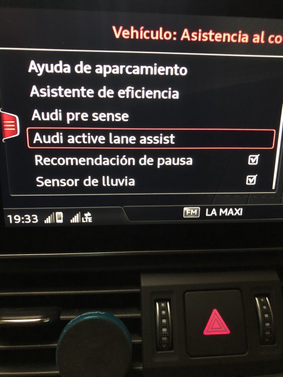

Exacto, primero la de 100 créditos y luego la de 0 créditos, que es la de la palanca, en mi caso active la primera opción que es la que no tienes el botón en la palanca. Decir que al activarlo me me salió el fallo del presen se y que luego desapareció y no a vuelto a salir
lo he vuelto a probar y es una pasada, te corrige y mete el coche cuando vas cogiendo una curva, en línea recta te lo mantiene suavemente, yo lo tengo en tarde y si cambias sin poner el intermitente no es nada brusco el intento de corrección del coche, la vibración del volante la hace cuando pisas la línea y es suave también, con una simple aplicación te ahorras 550€, eso si no tenemos el botón en la palanca pero me la pela, 550€ que me ahorre, jajajaja
Todo a salido con la app, no lo tenía activado por que con codificación lo intente un par de veces pero el módulo 44 siempre me daba fallo. Esto a sido darle y funcionar, nada de codificación. Recordar que mi coche es el q5 pero yo siempre me he fijado en este foro y es igual que el mío.

En esta foto se ve una linea roja, eso indica que estas pisando la linea y vibra el volante en ese momento. Decir que siempre esta activado, no se puede desactivar a no ser que lo hagais con el obdeleven y lo quiteis entero, al no tener palanca no hay manera de desactivarlo cuando nosotros queramos. -

Aqui vereis como se ve en el cuadro, en la primera foto abajo izquierda se ven las lineas cuando lo conectais, contar que empieza a funcionar cuando se pasa de 60km.
