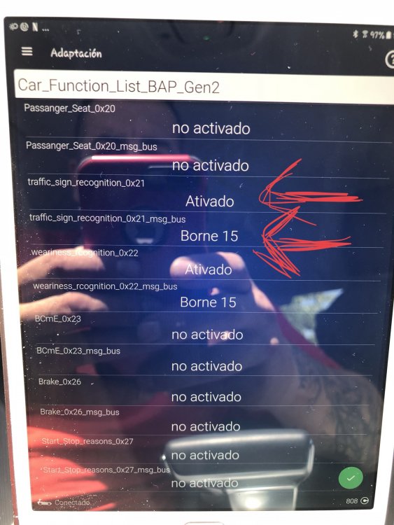

  6. Ahora vamos al modulo 17 y en codificacion si que hay unos cambios que yo de los 2 que hay solo cambie uno Aqui el PreSense yo lo tengo en OFF y como veis aqui aparece en ON, no se vosotros como lo tendreis pero como yo lo tenia cambiado me a parecido interesante Y esta vereis que la marcada esta tambien en ON, yo esta si que la llegue a cambiar pero no me funciono, no se si va asociada a la de arriba y por eso no me funciono, hay que probarlo Ahora vamos al modulo 17 el cual pone que hay que cambiar un byte, pues bien como vereis en la foto aqui no esta marcado De momento esto es lo que puedo aportar, yo no puedo probarlo por que el coche no se cuando me lo daran. Tambien deciros que tengo fotos de la codificacion extendida de modulos A5 y 17, cuando tenga tiempo la escribire para que veais los bites que hay activados por si a alguien le interesa tenerla.

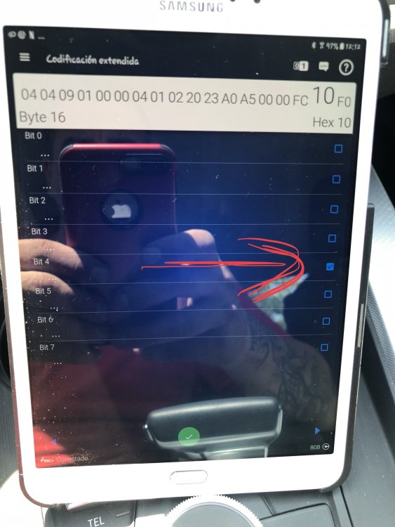

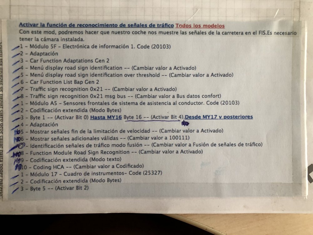

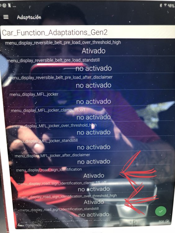

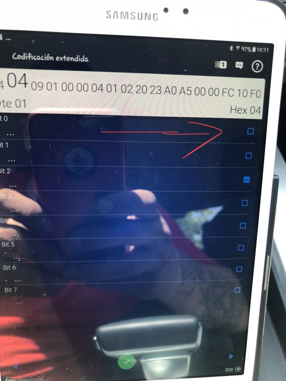

  7. bueno vamos a empezar con lo que yo hice anteriormente, en la siguiente foto voy a poner como lo active yo, sin que me funcionara claro esta, las lineas que estan marcadas son los paso que segui yo y en las que pone NO simplemente no aparecen, deciros que esta configuracion la saque de Seat Leon 5F y que me aparecia en el mmi como ya puse alguna foto en otros post, dicho esto empezare. Asi es como lo puse la otra vez todo. Las siguientes fotos no son de mi coche si no del a4 b9 que me han dejado y que si que tiene el indentificador de señales En estas fotos se ven los pasos de la primera, no hay cambios Aqui entramos en modulo A5 y veries que en el byte 01 el bite 0 esta desactivado, si tu coche era hasta MY16 se activaba y si era desde MY17 y posteriores se activaba el Byte 16 bite 4, de momento todo cuadra Segimos en el modulo A5 y en Adaptacion y esta opcion la ponemos tal cual tambien
