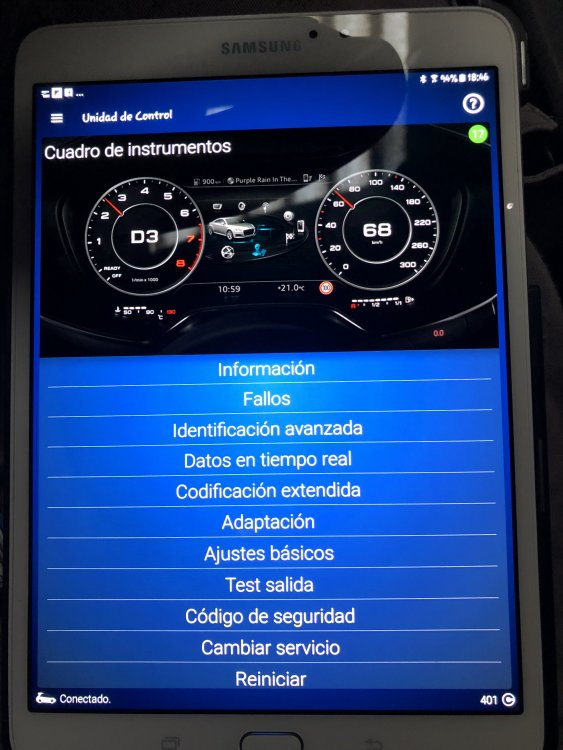

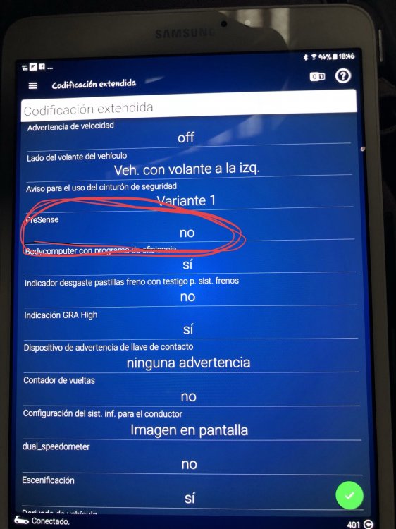

Bueno esta mañana lo he vuelto a probar y nada, hay una cosa que vi que la tengo desactivada, es el presense en el módulo 17, si le dais a ese módulo y luego a codificación extendida veréis que aparece el Pre Sense, yo lo tengo en NO, podrías mirar alguno como lo tenéis, no sé si influirá en algo pero es por ver cómo lo tenéis los demás. -
Intento de activación de reconocimiento de señales con OBD11
choto1976 responde a nomtoni de discusión en OBDEleven A4 B9
He cambiado otra vez todo y dejándolo tal cual el vídeo que se a puesto y sigue sin funcionar, a seguir mirando -
