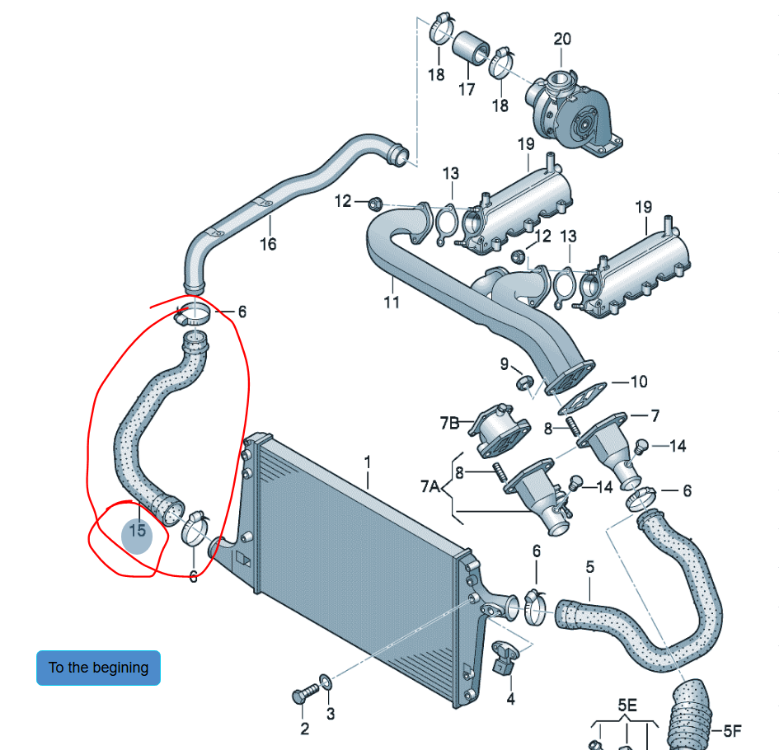

Buenos días. Finalmente accedí por debajo y en 1h sustituido y funcionando nuevamente. Ale, a continuar. Gracias a todos, por arriba casi imposible por cierto. -

Buenas a todos, hacía algún tiempo que no me pasaba por aquí, señal de dos cosas 1 poco tiempo, 2 que el coche va como un tiro!! Llevaba unos días que veía claramente que tenía problemas de turbo, en unos 15 minutos que tuve libres le metí el vagcom y no me arrojaba fallos, además hice el test de actuador del turbo y va perfecto el pulmón y todo lo demás. Sin embargo sabía que estaba perdiendo fuerza por algún sitio... Pues hoy he estado observando nuevamente y tocando y ZAS he encontrado la raja, en el tubo que os muestro a continuación. El 15. Los demás están bien... el tema es el siguiente.... ya he pedido el recambio pero claro la verdad que tiene un acceso dificil no, bastante dificil. He quitado la rejilla frontal para ver un poco y vale creo que podría meter la mano y conectar al intercooler, pero la abrazadera que enrosca con el número 16... ni decoña me cabe la mano. He mirado en el manual de taller de 2001 y nada, no aparece como tal... alguien puede alumbrarme??? Si lo acabo haciendo yo, os prometo que subiré brico (Hay un brico pero es del un motor de gasolina y es diferente) sino pues me tocará llevarselo a algun taller de la zona que remedio..... GRACIAS A TODOSSSSSSSSSSS -

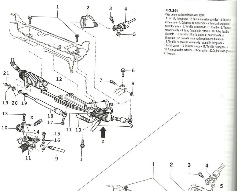

Buenos días. Alguien me podría echar una mano, sobre si hay alguna manera de cambiar este amortiguador sin sacar toda la película o es imposible prácticamente? El amortiguador hidrahúlico 18. Subiendo el coche a foso etc etc nada no? la verdad que tiene que estar totalmente inutil y se estará llevando buenos golpes la columna de direcccion. Saludos -
