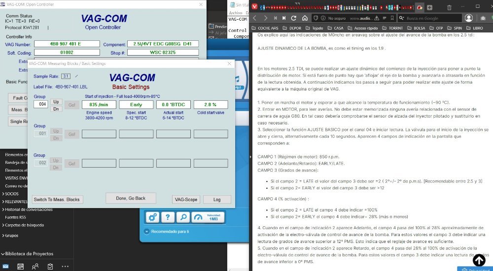

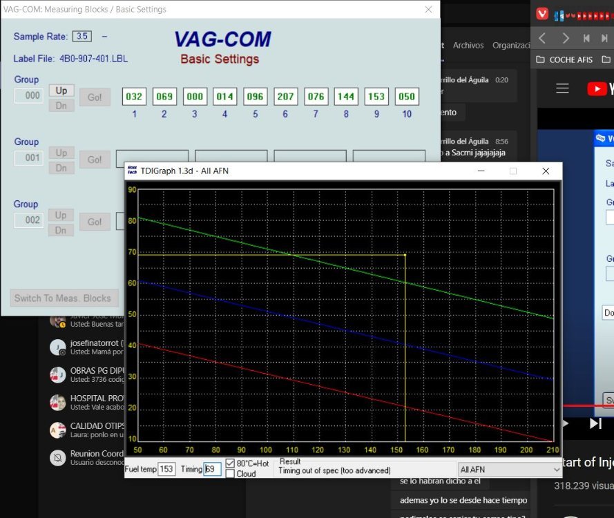

Buenos días. Tengo el coche en el taller, hace unos días le hice un acelerón muy fuerte en 3a velocidad, y retuvo luego muy fuerte y a partir de ahí me entró en modo emergencia LIMP MODE. Control Module Part Number: 4B0 907 401 E Component and/or Version: 2.5l/4VT EDC G00SG D41 Software Coding: 01002 Work Shop Code: WSC 02325 1 Fault Found: 00550 - Start of Injection Regulation 17-10 - Control Difference - Intermittent El tema es que tanto en el taller de confianza, como con mi VAGCOM nos da error de avance de la bomba inyectora. Los numeros no son buenos desde luego y la gráfica la pinta por encima del limite ¿No? Han mirado la distribución y tal y no parece que haya patinado, ni saltado ningún diente ni nada. El coche va bien hasta 80km/h donde entra en limp mode, al detectar la bomba estar fuera de rango. Se os ocurre que puede ser? Por que mide mal? La temperatura del combustible puede tener algo que ver? ¿El filtro del gasoil? Cualquier idea o prueba que hacerle es bienvenida, aunque yo lo relaciono con el acelerón que le dí, puede ser otra cosa.
