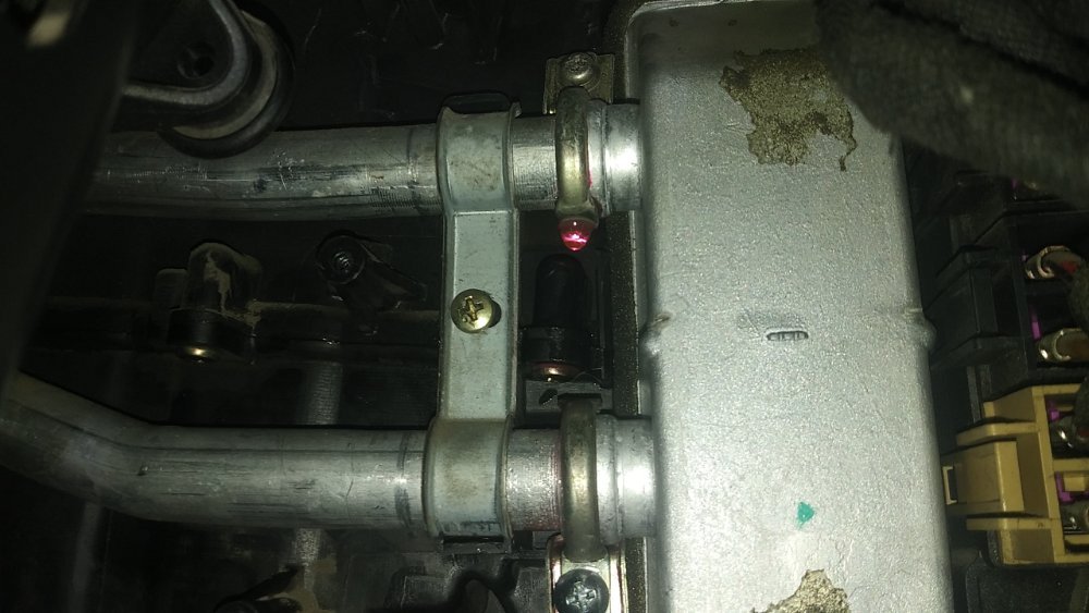

Fuga Radiador Calefacción Audi a6 c5 1998. Manguito o radiador?
juanitoa6 responde a juanitoa6 de discusión en Audi A6 / Allroad C5 (1997-2004)

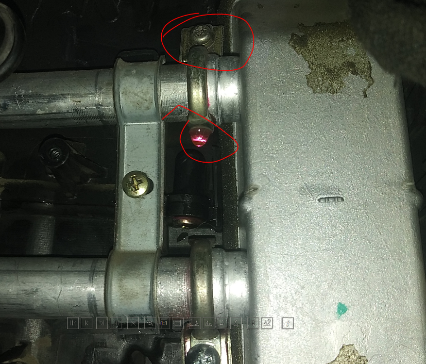

Creo que la perdida viene del tubo de salida superior, el tema es que el destornillador no me cabe.... alguna idea?? Mi idea es aflojarlo y cambiar la junta tórica que la tengo, pero esque no puedo aflojarlo y me da miedo no poder apretarlo luego.... Saludos y agradezco cualquier idea -

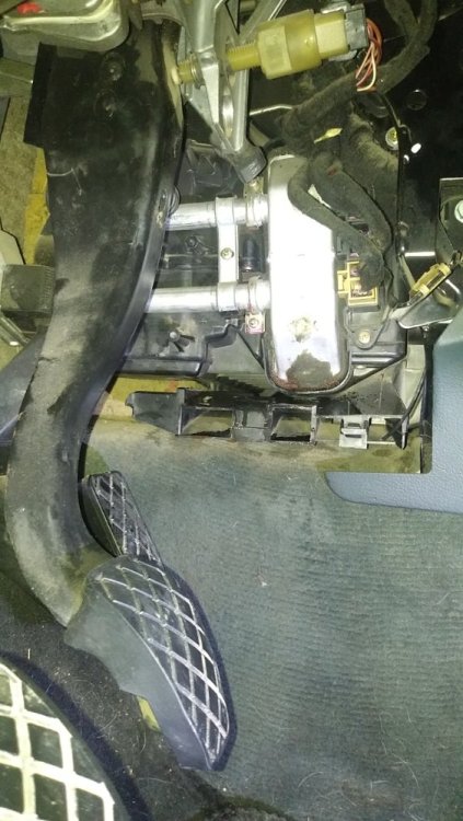

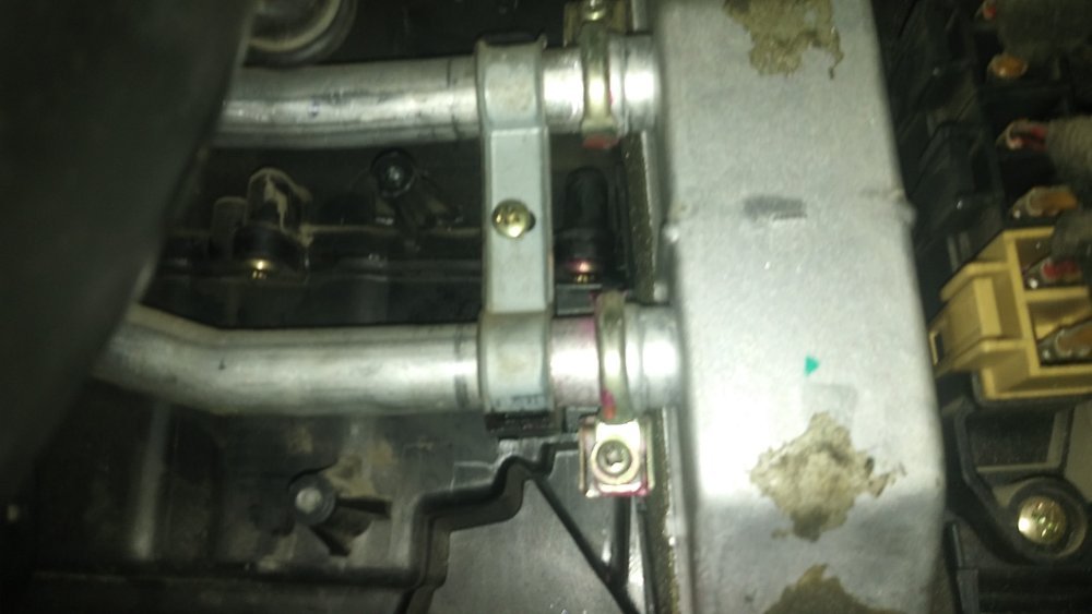

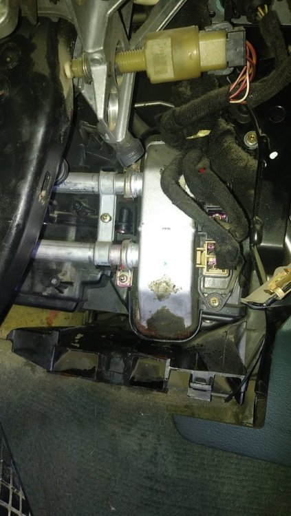

juanitoa6 publicó una discusión en Audi A6 / Allroad C5 (1997-2004)
Buenas tardes a todos. Creo que tengo una fuga pequeña pero fuga al fin y al cabo, en el radiador de la calefacción de mi audi a6 c5 1998 AFB. Ya sabéis que le estoy metiendo muchas ganas y dinero al coche pero desde hace unos días me viene oliando al poner la calefacción a refrigerante y hoy tenia el nivel en el mínimo, cuando siempre lo tengo en el máximo o incluso un poco más. Destapo un poco salpicadero y me encuentro esto. Que opináis?? Alguien sabe si para sacar el radiador hace falta desmontar todo el salpicadero o se puede intentar por ahí??? Imagino que no.... En todo caso parece que es por las juntas de los tubos no?? Como lo abordaríais?? Gracias a todos -

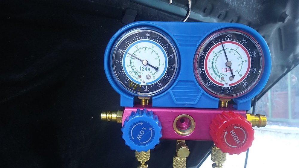

MEDICIONES DE PRESION DE A/A
juanitoa6 responde a mikell de discusión en Electricidad / Electrónica Audi
Puede que lo lleve un poco alto de gas, pero va bien. Esto es a tope en LOW. Cuando lo bajo un poco baja la presión casi a 30, ya que el soplador va más despacio y evapora menos. -
creo que las presiones aproximadas de funcionamiento son 35 en Baja y 190-210 en alta. (Depende de altitud y de temperatura exterior) pero deberían andar por ahi creo. -

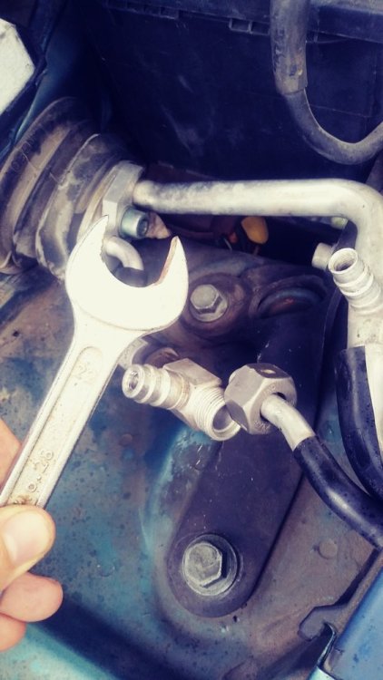

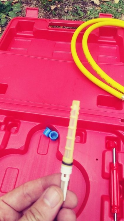

Tema Recarga de GAS a/c Aire acondicionado 2018

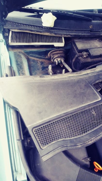

jod** no es tan fácil, hay que tener una bomba de vación, guardar el gas refrigerante en una botella a presión, cambiar la valvula, meter aceite con una jeringa para el compresor y rellenar de nuevo el circuito con una báscula!!! -

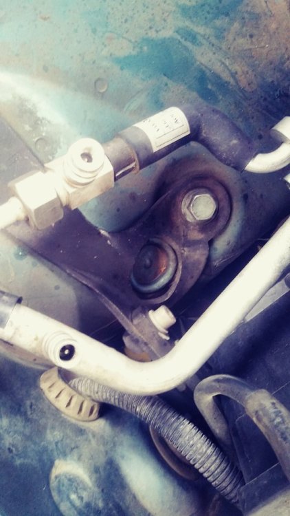

Creo que tengo mal el filtro del estrangulador ( Válvula expansiva) y por eso.... voy a descargar un poco el circuito porque es excesivamente cargado y voy a ver que hago. -

alguien tiene las fotos o podría indicarme donde está ese estrangulador??? -

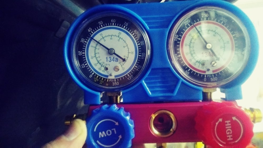

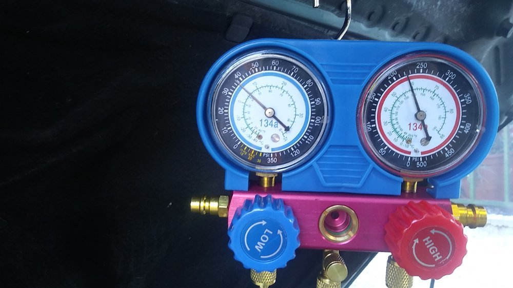

Por cotinuar con el tema y aportar información al foro, actualmente las presiones que tengo en mi audi a6 c5 AFB son las siguientes: Con el aire acondicionado en LOW y ventilador a tope Con el aire acondicionado en LOW y con el ventilador al mínimo(Ya se empieza a congelar la caña) En principio no me cuadran los valores de ALTAS, porque deberia estar en torno a 170 pero me sobrepasa los 200. Alguien sabe por que??? Saludos, gracias. -
