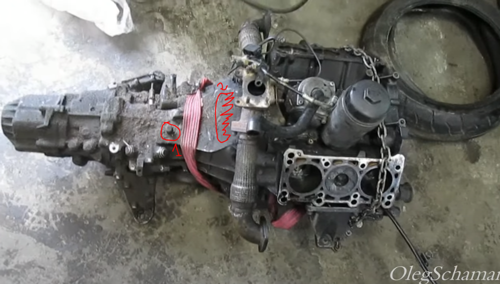

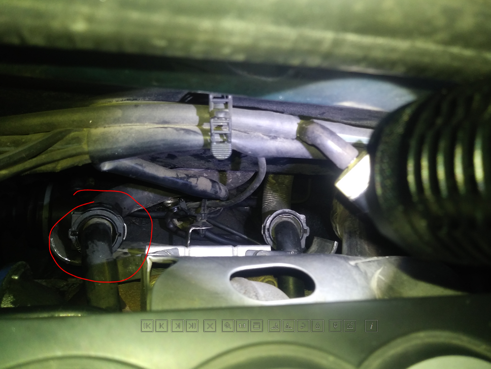

  11. Buenas a todos, otra pregunta. El 1 es como un taquillo de goma, sbéis lo que es o para que sirve??? Tengo un poco de agua resudada en el 2, imagino que será el radiador de la calefacción o algun manguito que no hemos puesto bien después de tanto ajetreo... Porque justo encima del 2 creo que va el radiador de la calefacción. ¿Me equivoco? No me apetece quitar el salpicadero me cago en san roque.... igual le meto un tapafugas y a tirar ... @Spool (Me echas un cable?) Saludossss

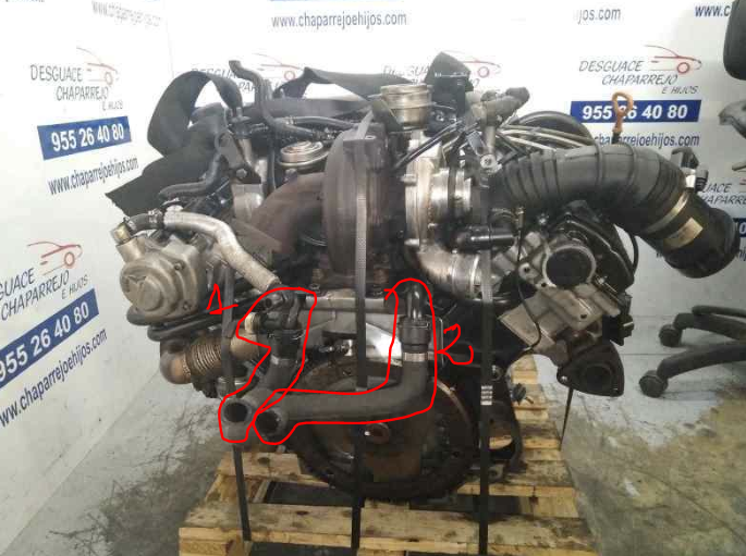

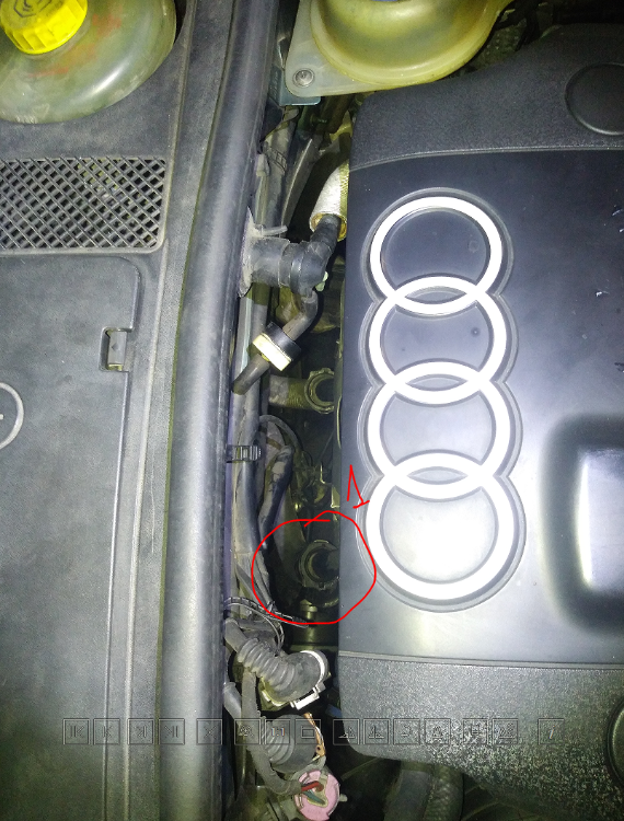

  12. Buenas a todos, una pregunta. Estos tubos 1 y 2, sabéis a donde van?? Ahi estaría el radiador de la calefacción o intercambiador?? Saludossss
