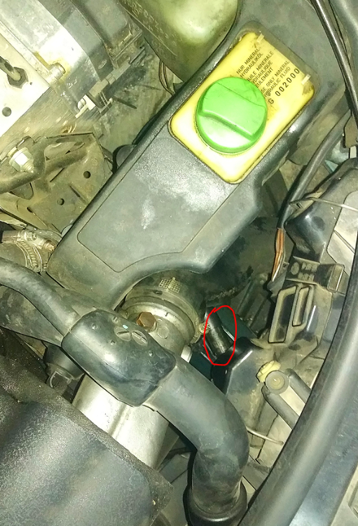

juanitoa6 responde a juanitoa6 de discusión en Audi A6 / Allroad C5 (1997-2004)
Si, por al del lado de la bomba si se accede DPM pero al que va a la dirección/cremallera, no creo que pueda acceder desde arriba, tengo como mil cosas encima.... De todos modos gracias Amigo Marcote. Mañana me pondré a el, hoy he hecho 1.400Km y tampoco pierde tanto pero está claro que si el depósito lo tenía vacío pierde sin duda. Y las fugas a alta presión un día acaban de romper y te quedas sin dirección asistida, lo tengo que arreglar ya. Saludos. -

juanitoa6 publicó una discusión en Audi A6 / Allroad C5 (1997-2004)
Buenas a todos, acabo de arreglar el radiador de la calefacción y PUM oigo ruidos raros al arrancar y girar la dirección. Busco un poco y depósito de liquido de la dirección vacio. Lo relleno y busco la fuga, parece venir inequivocamente de esta zona. He instalado una abrazadera pero desconozco si servirá o habrá que cambiar la pieza entera. NPI de como llegar a sacarla completamente por lo que intentaré que la abrazadera funcione.... Si tuviera que cambiar el latiguillo completo, irá imagino de la dirección a esa bomba no? Necesitaré un elevador? alguien sabe algo agradezco info.. Saludos!!! -

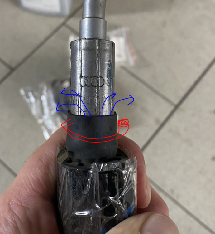

Hola. He hecho este puente para poder funcionar mañana y pasado mientras seca el nural. Que os parece? -

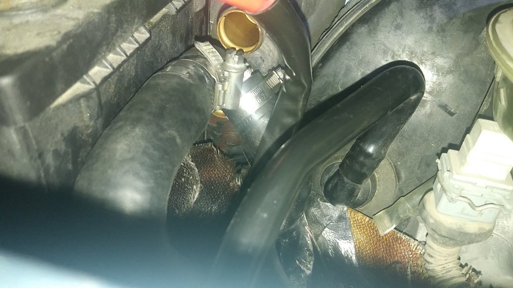

Ayuda, ideas me cago en todo no puedo arreglarlo. Estoy por hacerle un puente y anular el radiador pero me da rabia... He puesto varias juntas tóricas pero nada, estoy por ponerle pasta de junta de culata, y dejarlo 1 día que cuaje... jod** quiero arreglarlo por mis propios medios. -

no, le puse teflon y otra junta pero no era igual.... y nada sigue perdiendo -
fatal ahora me fuga más. No consigo hacer estanqueidad. Voy a buscar nuevas juntas de goma y nuevas abrazaderas. -

Mañana me dejan una llave para intentar aflojar el tornillo. Os voy informando -

Si he probado pero está durisimo no cede, hay que hacer mucha presion en perpendicular o se me "Abocardará" el tornillo
