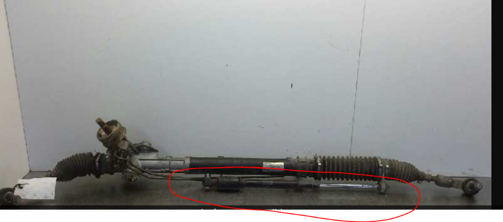

  3. Hoy ha tocado fuelle de la dirección del lado largo (Derecho). Con paralelo incluido 65 euros... Ha dejado de chillarme gracias a Dios. Enfin otro remiendo más pal vehiculo!

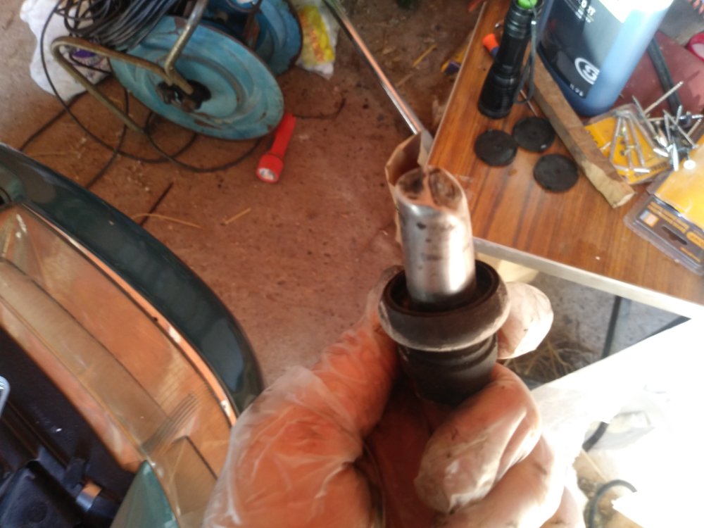

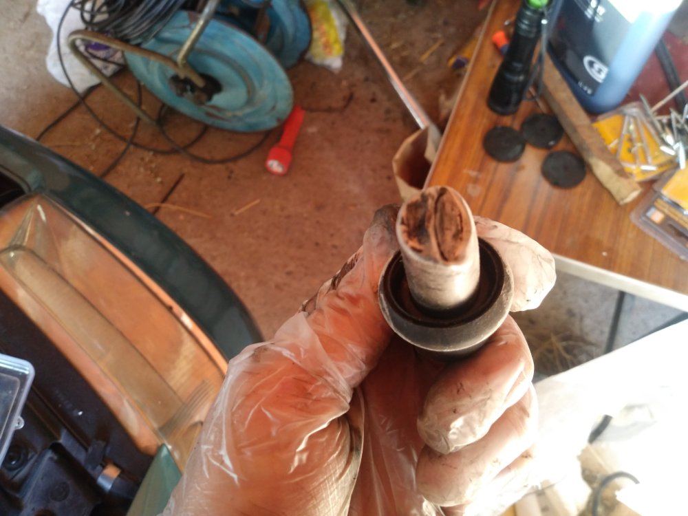

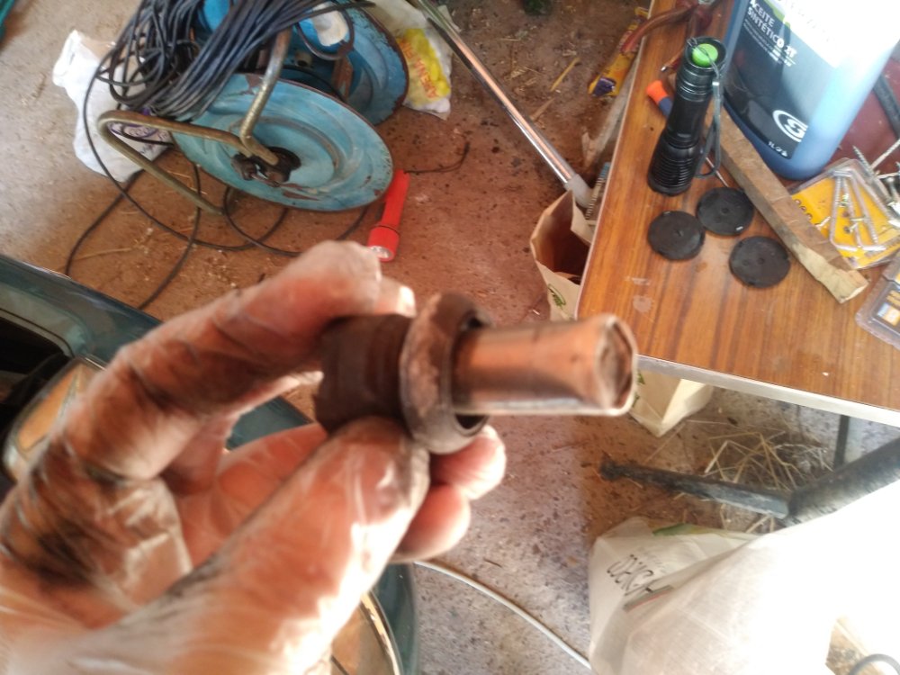

  8. Hoy le he cambiado el sensor del ABS que lo cicallé haciendo una homocinética... reparado por 24 euros ya funcionar!!!
  9. Buenas tardes, os paso foto de como quedó mi sensor del ABS... hoy he puesto el nuevo yo mismo por 24 euros, borrado fallo con el vagcom y a hacer Km. Que petroleros más duros tenemos!!
