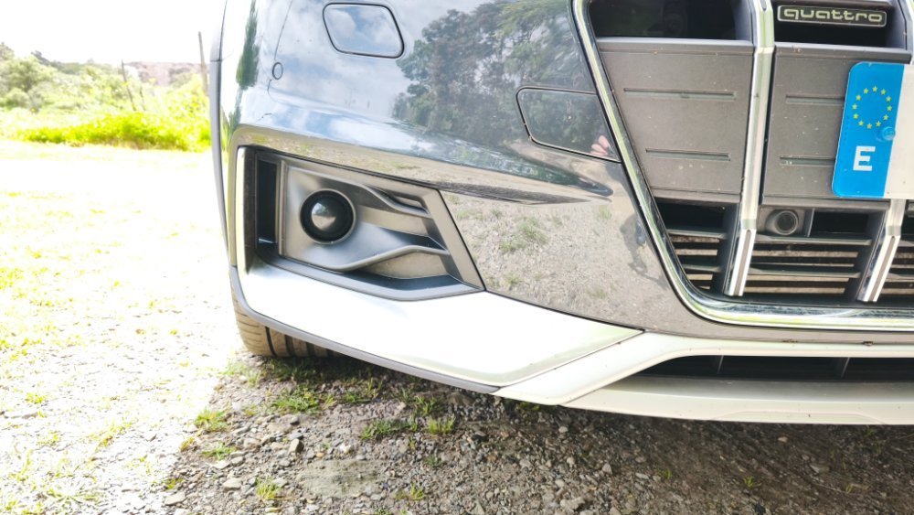

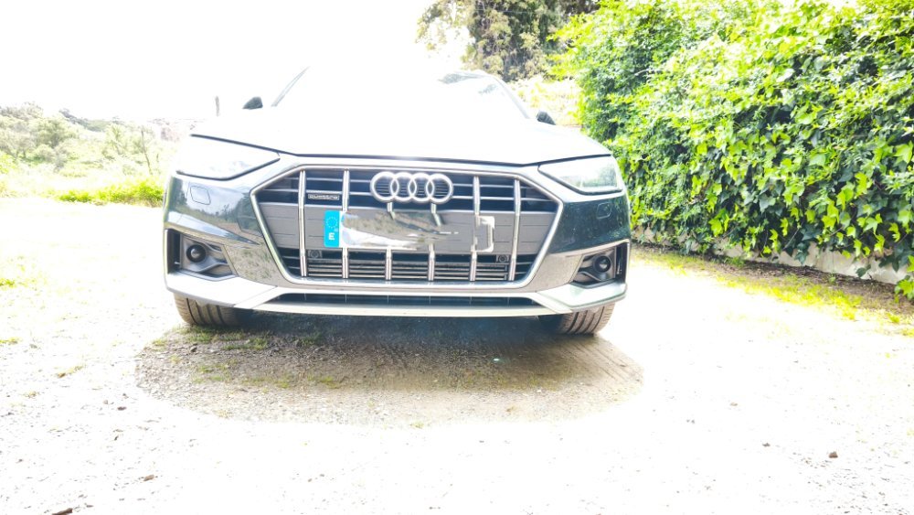

hola @XBATMANX En mi caso al menos es que al ser necesario los radares delanteros (ya hemos visto que los que tengo son meras tapaderas de plástico), el precio se dispara considerablemente. de hecho lo he visto por la empresa de VAGRETROFITS y vale una pasta muy justificadamente a mi juicio. Yo desisto de este proyecto, para el próximo coche será PD: creo que para esto debería de haber ayudas, porque somos gente que quiere instalar cosas para mejorar la seguridad.
