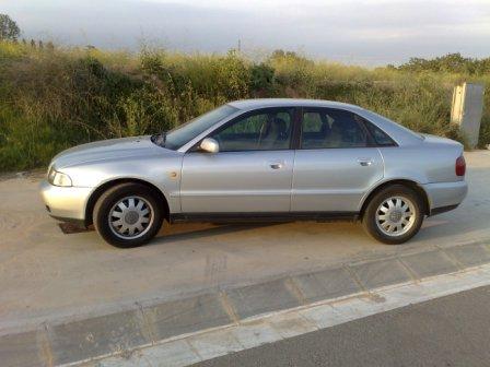

Hola de nuevo ! Os presento mi 2º querido B5 : Motor 1,9 TDI 110cv del febrero 1999.Todos los extras de aquellos tiempos.261.000km ,un solo dueño,revisiones en casa AUDI hasta los 250000km en el 2009.Sobre todo el coche en si(chapa,interior,motor)esta en MUY BUEN ESTADO !Alguno dira que son muchos km,pero yo se lo que pueden estos motores. Hara falta cambiar algunas cosillas (persona mayor) pero cada cosa a su tiempo. Os dejo un par de fotos(todavia no les he hecho mas y tampoco se como subirlas en tamaño grande,y no voy a entretenerlos con un tocho escrito.Volvere este finde ! Un saludo y soy feliz de estar con vosotros otra vez!(de hecho nunca me he ido )
