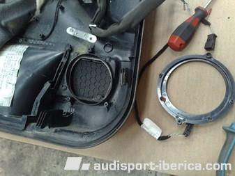

Que no Gonzcid,que no me he tomado a malo tu comentario Ademas,siempre he sido abierto a las criticas, ASI aprendes mas,normalmente!Perdona por si mi comentario te parecio de mala leche pero no tuve ni la menor intencion de ser asi! Respecto a lo de seguridad en impactos laterales etc. , estoy de acuerdo que si,las puertas se veen afectadas de algun modo,no digo que no.Pero como dices tu : es un riesgo asumible! Lo del aro DM,lo entendi ahora,no tenia npi de lo que significaba DM! Pero si le pondria el aro como dices,entre el panel y el altavoz,se aumentaria la profundidad que ocuparia el altavoz,y otra vez tenia que recortar lo de la puerta,porque si no,el panel no entra. Te comento: compre unos alpine de 13cm(49€),para colocarlos como se debe, con los adaptadores(17€ por ebay) que puse la foto mas arriba.Los altavoces eran de 80W RMS.Pero cuando puse la radio en 50% del volumen,empezaron a temblar los altavoces que la membrana hacia "prrr-prr-prr"... Pues, fue cuando me encabree y devolvi los altavoces y decidi de hacer lo que hice al final. Los altavoces colocados los quite de las puertas traseras de un b5 avant de un desguace por poco dinero.Ahora,como estoy al limite de pasta,no quiero gastar ni un duro mas en el coche de momento.Pero juro por dios que mi ideea era de poner unos altavoces de una via,con doble cono,pero en 6" me costaban 39,90€.Hubiesen sonado de maravilla junto con los tweeters de las puertas.Y como devolvi los otros,pense : Atomar por c..o! Ya no compro otros!Pero en un futuro(espero no muy lejano)los comprare,ya he visto unos en norauto,sony.Y entonces voy a hacer una cosa como dios manda,si tendre tiempo y dinero.Ya lo veras.Se que puede que sea una cosa un poco chapuza lo que hice,pero cuantos de nosotros no lo han hecho? Pues,esto! Y te lo vuelvo a decir : criticame por qualquier cosa que te parezca que tienes que criticar,yo me la tomo como critica constructiva,no de malo,vale?

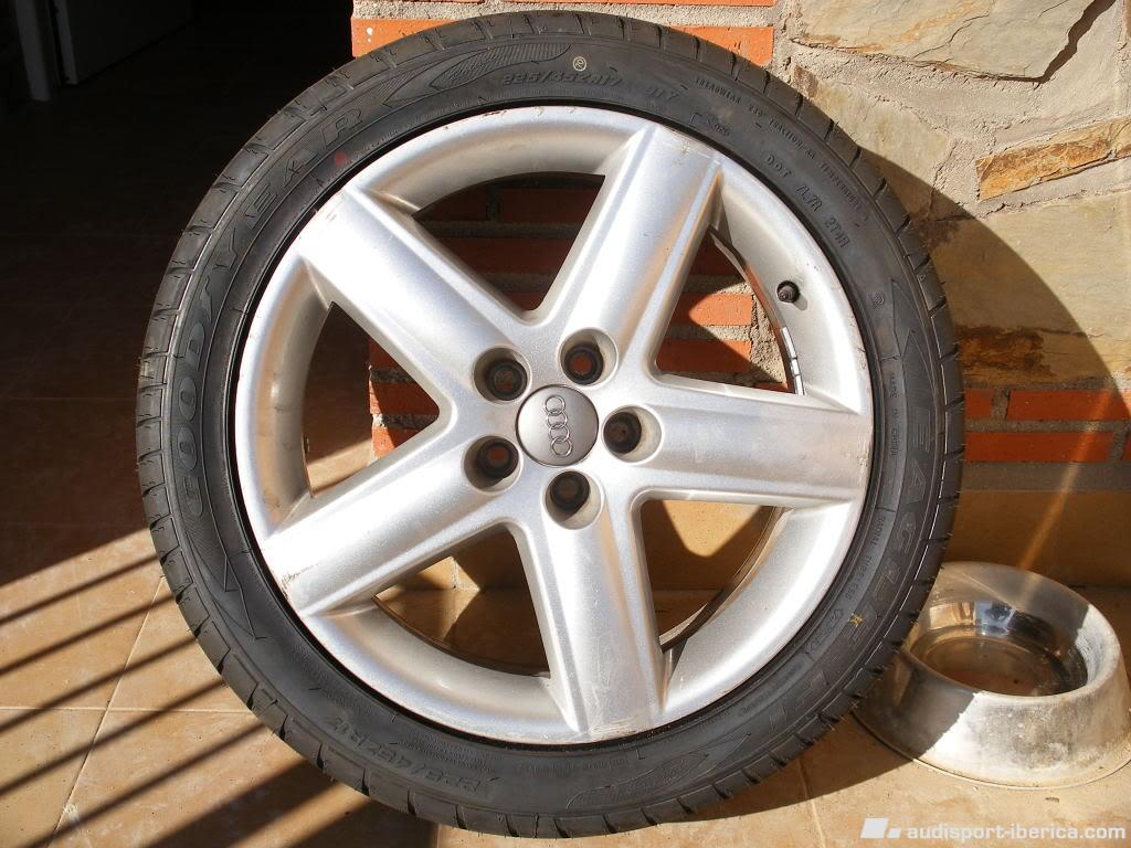

Muy bonitas. Si señor! Pero las llantas que a mi me gustan son estas : Y en cuando el bolsillo me lo permitira(cosa deun futuro bastante lejano) me las comprare!

Es esto lo que has utilizado ? Yo lo intente con unos Alpine de 13cm y no me gusto nada el sonido,muchos agudos y medios,por esto cambie a 6".Con estos tengo graves todo lo que quiero sin que tiemble nada! Un saludo!

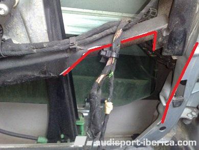

De meter uno, supongo que habrá sido coaxial. De todos modos, meterte esa currada, rebanando los tirantes y el marco de la puerta para meterle unos coaxiales... ahí me has fallado. Ya metidos en tanta faena, le metes un aro de DM al panel y si quedan hecos un poco de espuma para evitar vibraciones y luego el altavoz atornillado al aro de madera, y claro unos tweeter para dar un poco de acompañamiento, muy importante. Un salu2 Con quitar un trozo del tirante y la parte aquella de la puerta,te aseguro que no se va a caer la puerta.De hecho,no le afecta para nada.Es peor cuando agujereas toda la bandeja trasera(incluso aumentando los agujeros de los 2 altavoces existentes) en lo que es la estructura de la carroceria. El tirante es de aluminio,por si no lo sabias. A que te refieres cuando dices "un aro de DM"? Si te refieres a aquellos soportes para 6" que se adaptan por el interior de la puerta donde va el altavoz,pues a mi personalmente me parece una guarrada.Es solo mi opinion. Yo lo unico que quize era de enseñar lo que hice yo.Ahora,que algun otro quiera hacerlo,pues alla el y mucha suerte!Tanto como si alguien quiere hacerlo de otra manera, al igual que "el bandit". Un saludo !

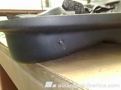

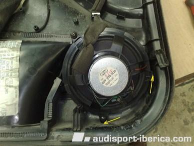

Continuamos: Paso 13: Taladrar con una broca de 3,5 para luego colocar el tornillo autoroscante a la orejeta que lleva el altavoz (aqui,cada uno a su gusto,el tornillo de la medida que le de las ganas a cada uno,yo recomiendo los tornillos autoroscantes porque no se aflojan y es mas sencillo): Es verdad que es un poco chapuza,pero tambien se puede tapar la cabeza del tornillo con algun embellecedor o lo que sea,pero yo creo que no hace falta ya que se queda bastante escondido. Lo mismo se tiene que hacer en la parte de abajo,para collar la otra orejeta del altavoz. Ya es el momento de cojer la mola(radial) y hacer unos cortes en la misma puerta.No os asusteis, no es nada complicado,ni afecta en algo la puerta,pero,por dios,protejer con lo que sea los alrededores(puerta,interior coche)mas que nada alli donde saltan las chispas.He tenido que cortar porque si no,el altavoz no entraba.Puede que el colega bandit ha puesto los altavoces de otra manera, no lo se...Los cortes se veen en la siguiente foto: Pues,ya esta! El resultado en cuanto a imagen, es este : Las flechas indican donde van los 2 tornillos entrando desde afuera en las orejetas del altavoz(he de decir que el soporte del altavoz es de plastico) Y os aseguro que el efecto es espectacular,un sonido muuuchissimo mejor que el de antes con los altavoces de 10".Hay que tener en cuenta que los radio-cd hoy en dia tienen el amplificador funcionando con transistores MOS-FET de alta potencia,en cambio,en los años que se fabricaron nuestros coches,los radio-cd la mayoria eran amplificados a traves de circuitos integrados sin mucha potencia.Por lo tanto...hay que estar al dia. Pues,nada mas.Para cualquier duda o pregunta, aqui me teneis.Espero que a alguno le sea util,no hice nada mas que aportar un grano de arena... Un saludo!
