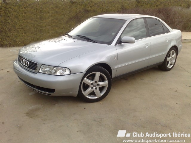

Lakers, la hostilidad la veo yo en tu comentario... Da igual de quien sea el coche, compañero o ex-compañero ó no-miembro de esta comunidad! No de esto se trata. Se trata de que tu no quieres hacer la diferencia entre "maravilla" y muy bonito ! Ademas, te diré una cosa : este coche yo se de quien es, y si, es un coche muy mimado, pero no deja de ser un coche normal y corriente, con sus cosas bien hechas, un aspecto exterior y interior que de que, tambien el motor. Seguramente que el propietario no quiere evidenciarse por otra cosa que por la originalidad de los elementos de este coche. En unas palabras : MUY BONITO Y MUY CUIDADO ! Pero desde aqui hasta decir que la gente pone faros falsos y suspensiones chinas...a ver los zapatos que llevas donde estan fabricados! Asi que nada, piensa un poco en lo que dices y en lo que lees

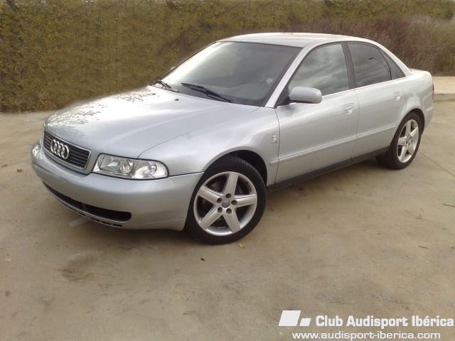

Lakers, nadie critica...simplemente que en mi opinion, reitero lo que he dicho antes : no veo donde esta la "maravillosidad" en el coche que pusiste. Es un coche, como dice tambien el companero Zeimon, normalito, con sus llantas y...nada mas! No hay nada que llame mucho la atencion, que salte a la vista en el sentido de bonito. El coche es bonito en si, como muchos otros, bien cuidado (me imagino que por dentro estara igual de cuidado) pero nada mas. Me imagino que lo habras visto "en vivo", preo creeme que he visto por aqui B5's que me quedé flipando por el estado en el que estan, pero nada mas. Te pongo un ejemplo, de un B5 de alguien de EEUU que conozco en persona. Me gusta mucho mas que el mio, pero aparte de las llantas, lo considero un coche normalito, bien cuidado, nada mas : Considero que el coche de cada uno es una maravilla, por lo tanto...

No sera el "coche mojado" de un excompañero de aqui...aunque por el año de este diria que no. Lo que no veo, es donde esta la "maravillidad" de este coche Que es bonito...si, no se lo quita nadie, pero hay compañeros por el foro con maravillas mas maravillosas 8)(
