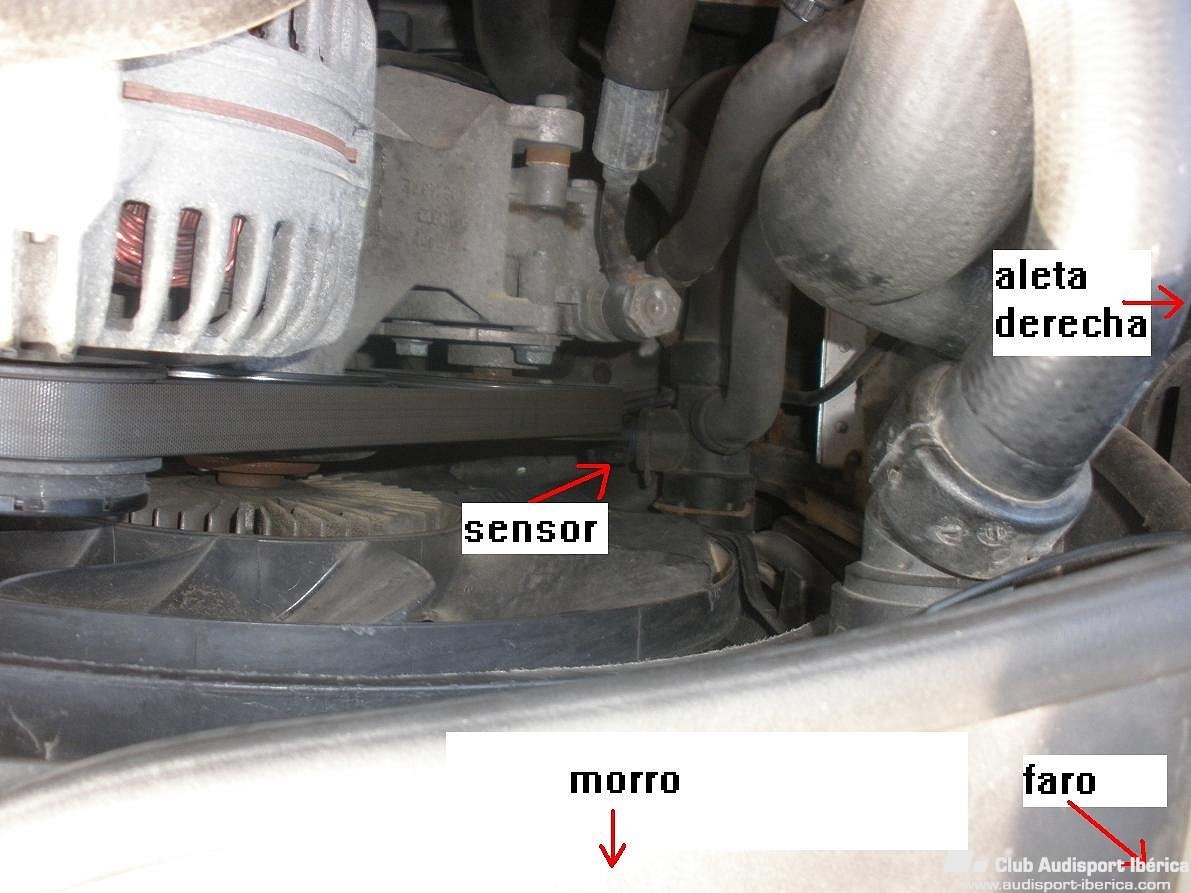

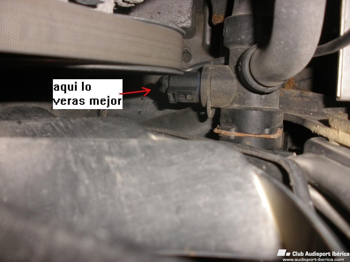

Carlos, yo hice hoy lo mismo, borriquetas y al lío. Efectívamente el mío el 1.9 AVF no es igual al 2.5, el mío no lleva ningún sensor de color azul o al menos no lo he encontrado por ningún lado, pero en cualquier caso yo buscaba el de color verde que es el que hace de interruptor del electroventilador. Y buscando buscando lo encontré en la entrada inferior izquierda (lado del conductor), la desconecté y magia, el electroventilador no funciona a piñón fijo según simplemente doy al contacto sin ni siquiera arrancar el motor. También le dí limpiacontactos pero sin tanta suerte, así el lunes compraré ese sensor y daremos el OK definitivo cuando lo monte y compruebe que sólo se ponga en marcha al dar el Clima o si subiese de 98ºC la temperatura como auxiliar al viscoso. -

gracias, subiré el coche en borriquetes y quitaré los bajos y a ver si así acedo a él hoy que el suelo está ya seco después de tanta lluvia, ya imagino que variarán cosas del 2.5 al 1.9, pero para orientarme me viene muy bien. Entonces entiendo que el del filtro de gasoil el verde corresponde al que marca la temperatura del cuadro y el de abajo azul al interruptor del electroventilador. Aunque primero le soltaré los cables y así averiguaré si es el sensor correcto porque así en frío sin clima porfin se me parará el electro que siempre funciona, pero si fuese eso mi duda después sería: cómo se sacan???, tirando recto de ellos sin girarlos a rosca o...??? Y si es distinto en mi 1.9 y lo averiguo lo cuento para el que le pueda venir bien. Feliz finde! -

Este sábado me pongo a la búsqueda de esos 2 sensores. Y una pregunta informativa ¿cuál es la función de cada uno de esos sensores?. Gracias -

Seguiré todos los tubos que entren y salgan del radiador y a ver donde encuentro algo que lleve cables... Y supongo que si lo desenchufo el sensor en cuestión y veo que el ventilador se para es que ese esté mal.
