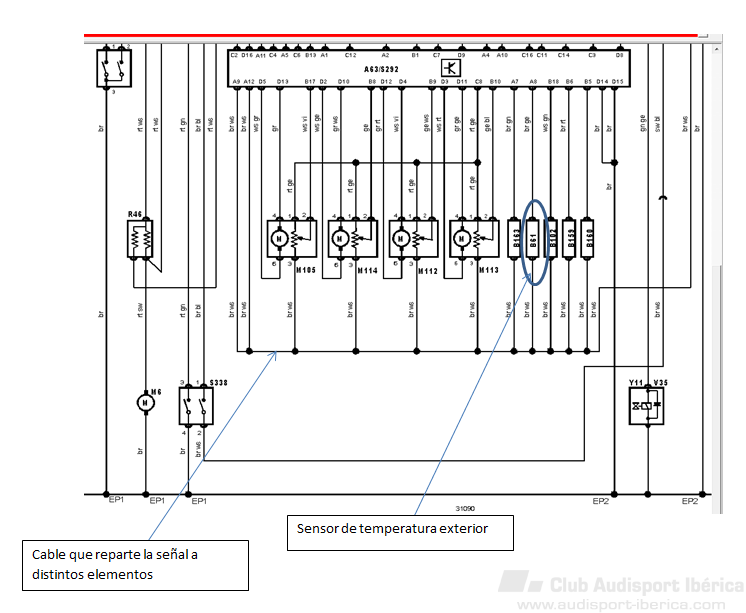

  1. Hola compañeros. Por casualidad he visto este tema , aunque un poco con retraso y me gustaría comentar algo, en el caso de que se hubiese hallado la solución Tengo un A4 B5 1.9 TDI 110CV, va de lujo, pero con el problema del climatizador desde mes de tres años, a mi se va la temperatura asta -40º si si -40. Afecta al climatizador, no arrancando el compresor y claro no sale aire frio (en verano ya me diréis). He cambiado el sensor tres veces, en la casa me dijeron que era del climatizador , he probado con tres distintos y nada todo igual. Últimamente me aparece en ocasiones la letra E en vez de la temperatura exterior. Nadie ha sabido darme una explicación, por lo que sigo como antes, aguantando las rachas de calor 1º Escribo en este hilo por si tenéis ese problema sin solucionar y todavía la garantía, que os lo solucionen, después sera difícil dar con la avería 2º Si alguien ya lo ha solucionad, que haga el favor de aportar como fue y asi poder reparar dicha "anomalía" en el dichoso clima. Yo he hecho de todo, incluso puentear cables, sin exito alguno. Gracias Cello
  2. Gracias, ese esquema lo tenia bajado, pero si observas asiste diferencia con el que me da el AutoData. En cuanto a que las conexiones sean internas lo dudo ya que solo salen por un numero de contacto para todos los sensores y trampillas, como ya dije un lió, pero monumental. Por otra parte pensé el anular la instalación y hacerla nueva, como me sugieres, pero me entra la duda si al realizara dejo algún componente sin señal, eso es lo que me tiene parado porque el cable ya esta metido Seguiré intentándolo todo. Os doy las gracias por toda la ayuda que estoy recibiendo, cuando esto se solucione os deberé una cerveza, con tapa
  3. Gracias por la información Como iba diciendo. En la imagen del esquema se pueden ver las distintas conexiones que alimentan a los sensores, reles, trampillas, etc. pero yo me refiero a que: si a cada elemento solo le llegan dos hilos, en algún lugar estarán la conexión que deriva hacia los elementos para que a cada uno le llegue solo un hilo. Creo que ahora si me entendéis, es posible que esa conexión es la que este dallando, pero no se la ubicación de dicha conexion

  5. Gracias Athabasco,intentare puentear el cableado, pero por el esquema he observado que el mismo cable de alimentación, llega a otros sensores y reles, por lo que no encuentro la ubicación concreta de la conexión donde se derivan los cables, ya que solo llega uno por equipo. Por otro lado si puenteo sin dar servicio la los demás tal vez falle el clima, y si puenteo sin discriminar sigue igual, es lo he hecho ya, claro el fallo sigue sin resolverse. Un lió, seguiré con la investigación después de Semana Santa. Llevo 2 años igual, algún día lo conseguiré, digo yo. Gracias de todos modos Por cierto, la temperatura la marca en el panel de instrumentos, lo he intentado pero no acedo a los canales de entrada del clima
