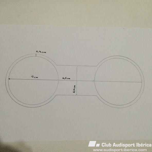

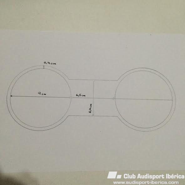

Bueno, como os comenté la pieza me la mecanizó un amigo con una fresa en una plancha de aluminio de 15 mm, es suficiente pero en 25 creo que sería lo ideal. La circunferencia de 9mm es mejor hacerla de 8,9 y ajustar posteriormente con lima y lija. El ancho de la placa (en mi caso 5,4) puede variarse en función de gustos y necesidades (según lo que le queramos acoplar) tampoco os paséis reduciendo pues se pierde rigidez y la placa no se ve cundo pones el movil el GPS o lo que se pretenda instalar. Bueno, pues nada mucha paciencia y mucho medir antes de fresar, que la cosa no es tan sencilla como parece. Un saludo
Bueno pues aquí las tenéis, espero que os sean de utilidad.
