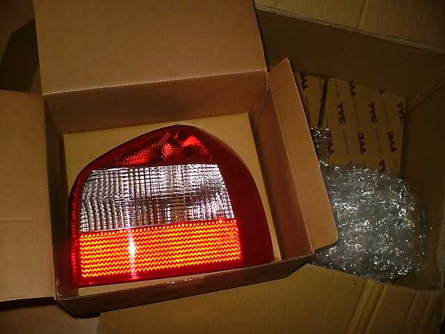

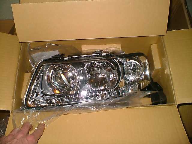

Me han llegado los reyes con retraso!!!
Jose Juan responde a Jose Juan de discusión en Audi A3 8P (2003-2012)
Si es baratito, claro que no son originales...pero tienen buena pinta, a ver que tal me salen, hay gente que dice que estos faros con el tiempo alumbran menos, espero que estos como son de alemania (no son de la marca depo) salgan mejor, de todas formas le pondre un kit de xenon. Pues ahora ando liado y no se lo podre poner hasta dentrode un tiempecito, pero cuando lo tenga listo.... cuando quieras. En cuantito lo haga pondre fotos. Mi a3 es del 98, el modelo 8L anterior al lifting, pero para ponerle los faros tienes que hacer un brico: cortar una pestaña de la aleta, cambiar el conector y poco mas, en este enlace viene como hacerlo: S3-Passion Un salludo a todos. -

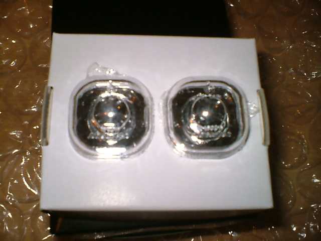

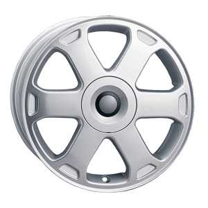

jod**,me han salido las fotos al final! :crying_anim: -
Pues se les ha tenido que lesionar un camello :cry1: :aw: claro... desde alemania que venian... pero al final me han llegado. :crying_anim: Esta mañana me trajeron una cajita: Que sera... sera... Sorpresa! :cry1: justo lo que pedi... claro he sido bueno En unos dias me pondre ha hacerle el lifting tan ansiado, que ya le hacia falta a mi culohuevo. Y todabia me faltan unas llantitas en 18" pero estas tardaran un poco... por que les escribi la carta muy tarde, je, je, :aw: Para los que tengais dudas, os cuento... Me ha costado todo 220€ con gastos de envio incluidos en este sitio: carparts-online Ha tardado 25 dias en llegar (ya estaba un poco acojonado :cry1:) pero al final todo bien. Las llantas, son replicas, aun estoy esperando, creo que no tardaran mucho, me saldran por 615€ con gastos de envio incluidos (algo caras, pero no las encontraba de ese modelo en 18" en ningun sitio), las encargue aqui: car elite wheels Bueno ahora ando liado con el curro y de reformillas en la casa, pero cuando tenga un rato pondre fotitos de los bricos y del antes y el despues. Un saludo a todos. :cry1:
