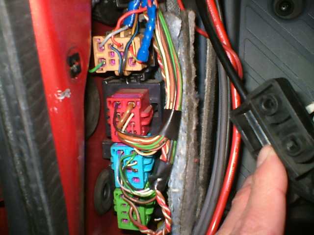

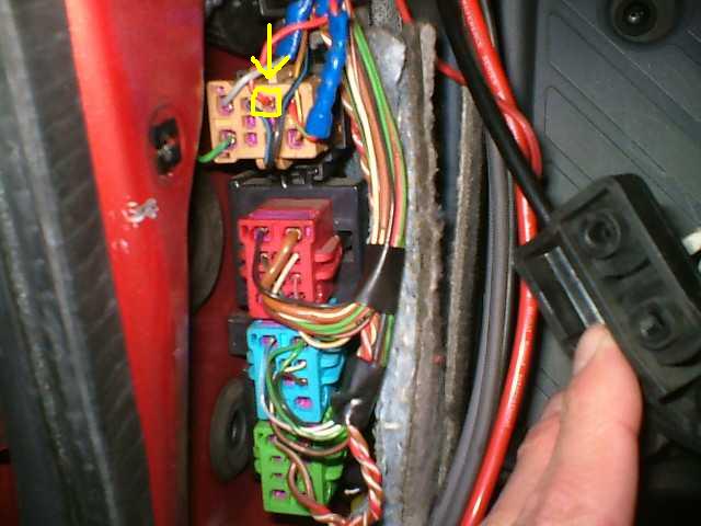

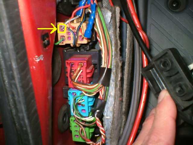

Perdon que se me olvidaba un detalle. Que no os importe mantener el pulso de apertura o de cierre mas tiempo del necesario, ya que los motores elevalunas tienen final de carrera. Un saludo.
Si la central de vuestro telemando en el cable de cierre o apertura os da un pulso positivo no os activara estos contactos, ya que necesitais un pulso de masa. Si os ocurre esto teneis que poner un rele para que vuestro pulso positivo active el rele y este conecte a masa el cable deseado. Un saludo.
Y este es de cierre, como el otro, en reposo tambien tiene unos 5 voltios, y cuando se conecta a masa se cierran los pestillos y se suben las ventanillas (para que suban por completo hay que mantener la pulsacion el tiempo necesario):
Este cable de color gris, es el de apertura en reposo tiene unos 5 voltios y cuando se conecta a masa se abre el cierre y la bajada de ventanillas (para que bajen las ventanillas hay que mantener la pulsacion el tiempo necesario):

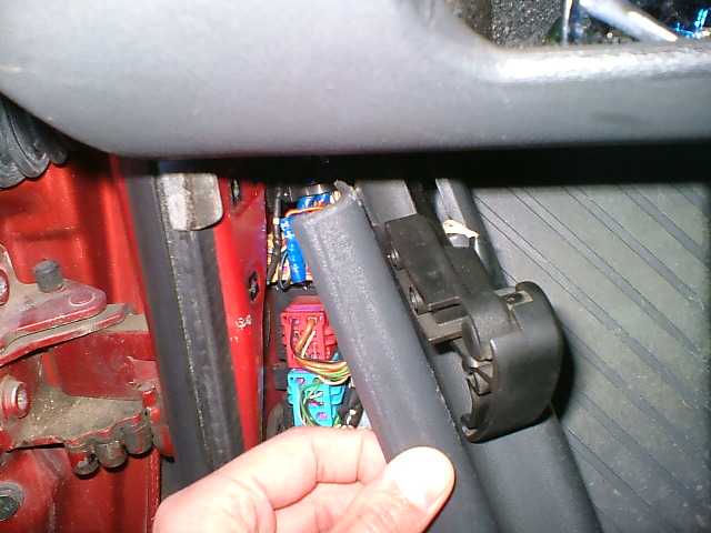

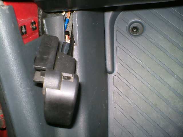

Bueno voy a poner mi instalacion, como dije en algun mensaje anterior mis conexiones estan en el conector que hay debajo de la tapa de la palanca de apertura del capo. Aqui la palanca con sus dos tornillos quitados:

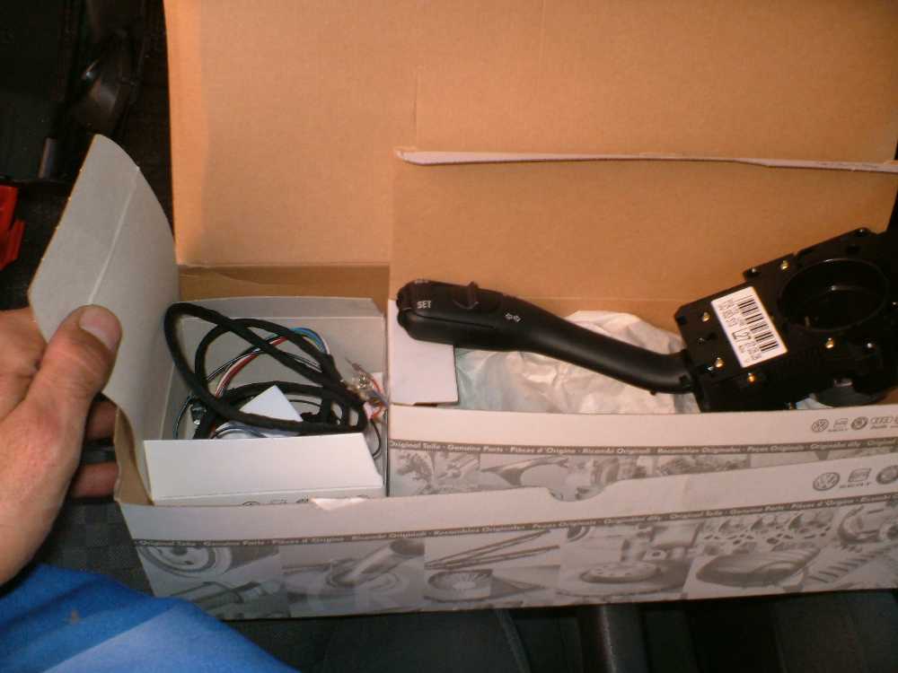

Pues enseñales esta foto a ver que te dicen, cuando compras el tempomat vienen en la misma caja del kit las dos cajas con su referencia. Ahora no las tengo a mano, si las encuentro te pongo la referencia de los cables.
