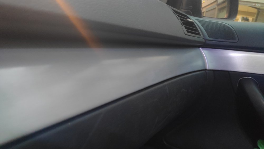

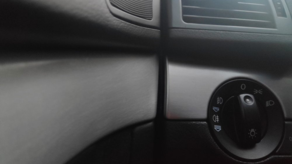

Ahí van unas de cómo quedaron las mías , hace 2 años y medio que las llevo lijadas y lacadas con satinado. La del mando de luces es la única que no toque porque la compré de otro coche y es el cepillado de serie el resto de molduras eran aluminio con rombos
yo hice algo similar pero con un taco de lija de grano medio y despues las barnicé con laca satinada porque quedaba un tacto de metal rallado y no me gustaba aparte así quedan mas protegidas y le dan un ligero brillo el resultado fue muy bueno , quedaron casi como las originales en acabado cepillado, y lo digo porque todas mis molduras eran de rombos menos la del mando de luces que era aluminio cepillado (las compre de dos depieces) , a ver si le echo unas fotos y enseño la diferencia entre la original y una de las lijadas.
