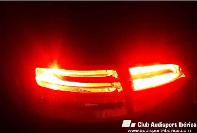

Antes de ayer me llegó el vagcom 12 12 que compré y como no...no pude esperar para poner en práctica las 4 cosillas a activar que he conseguido gracias a los dif post así que aquí pongo lo que hice: -Test de agujas (me encantan). -Luces interiores del portón del avant al frenar (más seguridad si te ven mejor al frenar y sin perder el antiniebla trasero). -Cronómetro. -Intenté de poner nivel de batería y de agua de limpiaparabrisas y NO lo conseguí. -Scan y fallos...eso es lo que más mosqueado me tiene porque el esp me salta fallo y no soy capaz de borrar ni nada. -Y activar el tempomat que he comprado el cual estoy a la espera de montar con mis manazas (decir que me arriesgo gracias a kantusjack, porque sin su post no tendría ****). Bueno a parte ya en su día le puse placas acrílicas, cambié llantas a 18, cristales tintados, aros cromados de los antinieblas, línea del maletero en cromada, manos libres Parrot (odio ver el cacharrito ese en medio de la consola central )- 20.422 respuestas
