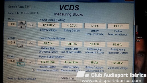

Comprobar el estado de la batería con el vagcom
PabloRamonMG responde a jabicho de discusión en Vag-Com Audi A4 B8
Como veis la batería de mi a4 2.0 tdi, es de noviembre de 2009 y tenía encendida la luz de día en los faros, puerta abierta y llevaba unos días con el fallo del ventilador siempre encendido...quitando eso, como la veis!!! un saludo. -

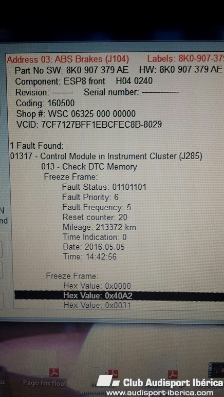

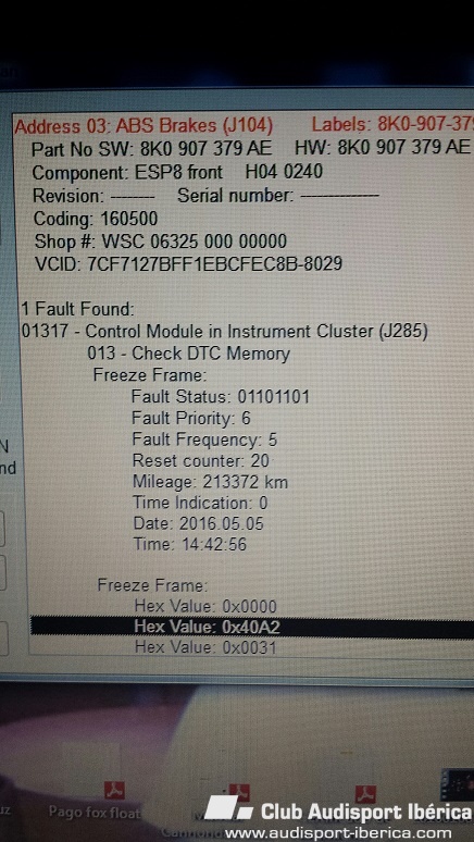

Amss y nada más arrancar me santa el ventilador y no para. Hoy mismo he salido a carretera a hacerle unos 35 min entre 2500 y 3000 rev por si era el dpf y nada...el ventilador sigue estando encendido.
Cojo sitio porque me pasa lo mismo, he activado el ads sin botonera pero lo volví a desactivar y sigue dando ese fallo...a parte me ha dejado de funcionar la temperatura en el fis.
Buenas tengo unos problemas, el coche nada más arrancar se le enciende el ventilador, se que puede que sea una renovación de DPF pero es que ya andé un rato en 4 a altas rev...otra es que le pasé el vag y me sale este fallo, el cual no he podido encontrar. Espero que alguien me pueda ayudar porque también se me ha ido la temperatura del fis y la ilumunación de los números del cuadro. Puede que sea coincidencia pero me vienen estos fallos desde que le intenté de hacer el ads sin botonera (seguí paso a paso de la guía y para quitarlo lo hice al revés). Se que puede ser batería pero me marca el 100% en la pantalla. Lo que más preocupado me tiene es que cada vez que arranco, salta el ventilador del radiador como si fuera verano. Un saludo y gracias.

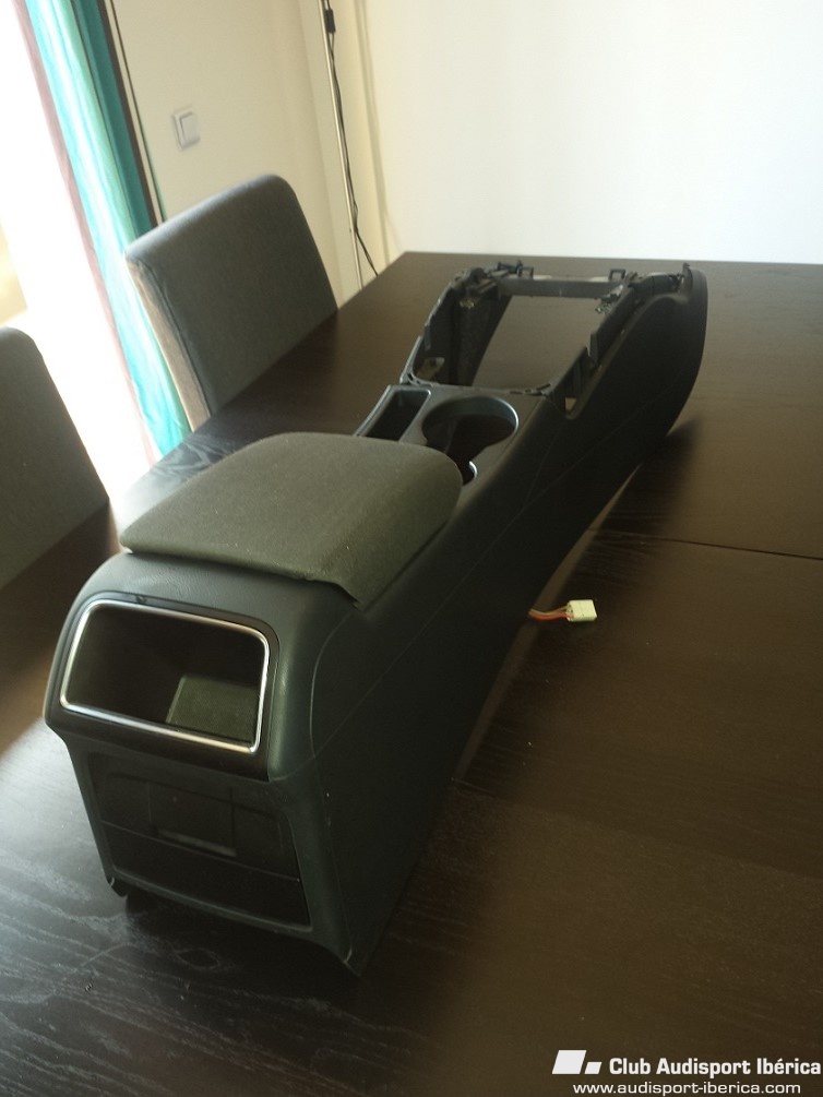

jajajaja lo que me pasó es que no me dí cuenta hasta que la tenía montada y a parte cuando fuí a mirar la consola que tenía sin apoya brazos, no se le puede desmontar para ponérsela aunque sea negra... y si la dejo sin tornillos? y si sólo tengo que levantar el embellecedor de la palanca de cambios?- 20.422 respuestas
Ayuda con pieza consola central
PabloRamonMG responde a PabloRamonMG de discusión en Audi A4 / Allroad B8 (2008-2015)
Cuando la compre te diré...me acaban de dar la mala noticia de que hay que volver a desmontar la consola para quitar esa pieza jajaja fuck life -
PabloRamonMG responde a Tineo de discusión en Audi A4 / Allroad B8 (2008-2015)
Ya aprovecho para decir que yo acabo de hacer el brico de apoya brazos (más 2 tomas adicionales de corriente con roba corriente) y queda genial a parte de cómodo a la hora de conducir. Ahora sólo me falta la pieza de plastico embellecedora que va justo debajo de la palanca de cambio (con forma de U) porque la que compré no lo traía. Buen cambio Pablo, pero te va a tocar desmontar toda la consola otra vez de nuevo, ya que para instalar la famosa U (llamado marco cobertero en el Etka) tiene que tener la consola fuera para poder atornillarla, no te olvides de comprar los tornillos que esos cuestan centimos de euro, un saludo y a disfrutar ese apoyabrazos. Chity. vaya bajón me acabas de dar...jajajjaa- 20.422 respuestas
Si la venden por separado, hay lo tienes Y su precio de la más barata Esa es la que normalmente suelen traer todos, un saludo. Chity. Enviado desde mi iPhone jod** Chity me acabas de alegrar la noche muuuuuuuuuchas gracias por la referencia y las molestias!!! -
Ostras!!! Pues si que es esa pieza que dices que no la venden por separado...es ese embellecedor plateado. No le vale el del mio porque no se desmonta (es un plástico entero), espero que si alguien lo ve por el ETKA me diga la referencia porque le temo como a una vara verde a los desguaces. Muchas gracias compis.
