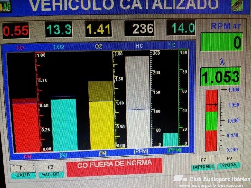

Ok Duke...pero eso es lo que necesito: En que seccion de engine entrar y que grupo mirar..en unos motores esel grupo 30 en otros el 33...con mi vagcom 908 y mi motor..sabes donde tengo que entrar..? El log se puede hacer con el coche parado ? Enviado desde mi android usando Tapatalk 2 -

Gracias,.. Y digo yo..esos errores del VAGCOM con las sondas vienen siendo intermitentes desde hace años, pero los gases en la ITV eran normales..¿que ha cambiado este año? Eran las sondas que se morian...? o era algo que ya estaba dando guerra de vez en cuando y finalmente se ha visto con los gases? Es por dar mas info.. Lo del vag, ya lo miré ayer en esos canales, pero no sabia interpretar los resultados..salian valores de voltaje y salian porcentaje, pero necesito saber cuales son los adecuados PARA MI MOTOR 2.4 V6 AGA, porque lo que hay posteado es para motores 1.8T A ver si duke nos aclara algo que tiene(o tenia) el mismo motor No se si llegaré a ver la luz al final del camino...que hartooooo estoy... -

Gracias tio, Yo creo que debo cambiar las sondas, así que no te preocupes, ademas con 120.000 km, tarde o temprano caerán.. Las bujías estaban bien, podían haber tirado (pero con 60.000 km ya les tocaba) y si estaban bien, entonces los cilindros también..¿no? Quiero miran con el vag esos valores de sondas, pero lo que hay en el foro es para otro motor y no coincide con el mio..estoy buscando otro tutorial de como mirar el estado de las sondas con el vag. Por otro lado hay poco en internet y lo que hay, cuando el usuario ha solucionado el problema, no ha posteado la solucion así que... -

Ahi está el tema... o las lambdas miden mal....o....que ???? si estuvieran bien...¿que estaría fallando? Y si no...si la ecu intentar arreglar los datos que miden las sondas...¿como lo corrige?...si miden mezcla pobre, la ECU del motor enriquecerá la mezcla y de ahí el fallo ¿no? .. Por otra parte si el motor enriquece la mezcla por error y las sondas (suponinedo que esten bien) "leen" que les llega mezcla rica, mandaria orden al motor de bajar esa mezcla ¿no? Lo siento si digo burradas, no soy mecánico ni tengo idea de mecánica, pero os juro que he leído un monton en este mes al respecto, y no entiendo esos datos... ¿podría estar la maquina de medición de gases mal ??? -

Pues eso tios, que es muy raro...creeis que son las sondas? ellos dicen que no..me podeis dar la explicacion de porque pensais que son la lambda? he leido en algun post en ingles que en algun caso cambiaron las sondas con el mismo error y seguia el error en el vag despues de haberlo borrado.. Por esos datos de gases dicen en esos post en ingles que el error está en el encendido, es decir inyectores, bobinas, admision...joe pero entonces si falla algun cilindro me daria cuenta no¡¡¡ dicen que con un V6 es dificil darse cuenta de que falla un cilindro, pero no se..os juro que le he dado caña...de revoluciones, y todo va bien.. Por MP os explciaría lo que he hecho, que queda mal decirlo en publico.. Pues así llevo un mes y nadie sabe nada mas..vaya m****aaa ¡¡¡¡ Gracias de verdad por el coñazo que estoy siendo Un saludo -

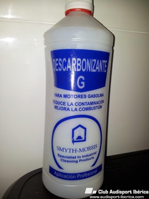

Otra y el bote que se le puso en el deposito con aproximandamente 25 litros de gasolina, y despues anduve unos 160 km hasta dejarlo casi en reserva y volver a llenar con gasolina hasta arriba para no dañar nada.. Por favor ..mas ideas ?? El tema ya me tiene harto..los mecanicos ya no saben que mirar sin ponerse a desguazar y cambiar piezas por cambiar.. -

Bueno aquí estoy de nuevo con mas información: Resumo: Cambiadas juntas tapas balancines (perdian bastante aceite) Cambiadas bujias Comprobado tubos para perdidas Limpieza a base de descarbonizante Motor durante una semana con caña, alto revoluciones, y de todo No se nota absolutamente nada, ni tirones, ni cosas raras..el coche va fino fino, calienta enseguida y rinde bien..os adjunto capturas de hoy mismo: -

Bueno mas info..: Cuando cambiaron las juntas y las bujias, se fueron a dar una vuelta y al conectarle la maquina de gases, el CO daba 0 (los HC no me han sabido decir), pero segun iba pasando el tiempo, el CO volvía a subir.. Asi que, me han dado una botella de descarbonizante profesional :o y me han dicho que primero deje el deposito con unos 20-30 litros, que le ponga esto al deposito y despues que agote el deposito (lo que quede) en un solo viaje, y por ultimo que vuleva a llenar el deposito entero ¡¡ debe ser corrosivo a morir :bad: .. Se me han puesto de corbata, pero tengo que decir que saben lo que hacen, así que cuando haga el experimento ya os contaré Saludicos ¡¡ corto y cambio ¡¡ -

Buff, gracias por el resumen, porque este post empieza a ser aburrido hasta para mi ¡¡ Las bujías, yo solo vi una, y no me parecía que estuviese mal, es mas, he visto fotos del foro de bujias chungas, las mias podrían haber durado mas porque no estaban negras..según palabras del mecánico "simple mantenimiento" Han revisado fugas pero no las hay. Y gasto de aceite,... pues el típico de este motor, es un motor gastón de aceite (segun decían por ahi) y aunque ando unos 8.000 km al año yo creo que que algo si que baja , aunque nunca de forma alarmante , suelo rellenar como mucho una vez año con unos 250-300 ml ..pero mas o menos.. No expulsa por el escape humos azules ni negros, y ahora que empieza el frio si me fijo que en los semaforos se nota alguna nubecilla blanca-trasnparente..pero eso es de toda la vida. lo que si noto es el olor fuerte en el escape, olor que no me ha dado hasta este año (de ahí, supongo los HC altos) Justo a las 15:00 acabo de estar con el jefe taller y me ha dicho que quiere hablar con Barcelona (a ver si le dan alguna idea mas) y que me va a dar un bote de limpiador de ese para poner en el deposito, pero que seguramente no hará nada.. Tiene un huevo de años de experiencia pero de momento no sabe por donde tirar.. Por enésima vez, GRACIAS por la ayuda ¡¡ a ver si algo sale ¡¡ -

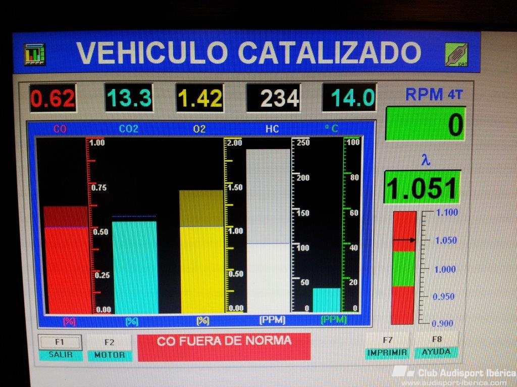

Hola de nuevo, hala mas info...: Bujias cambiadas, juntas que me pasaban aceite a las bujias, cambiadas...y los gases siguen igual... El taller no está convencido que sean las sondas y no quiere que me gaste dinero en balde...¿y ahora por donde tiramos? Se os ocurre algo? Los mecanicos ya han probado el coche y no notan nada raro, ni tirones ni problemas mecanicos...pero entonces ¿de donde sale ese aumento de CO y esos hidrocarburos tan altos? Vaya mierrrrrrrda...llevo ya un mes con este tema... -

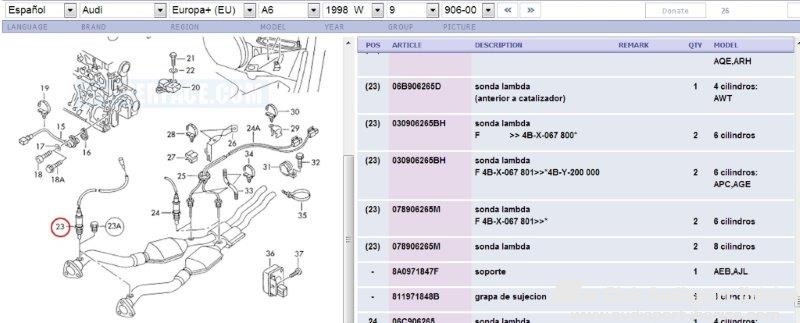

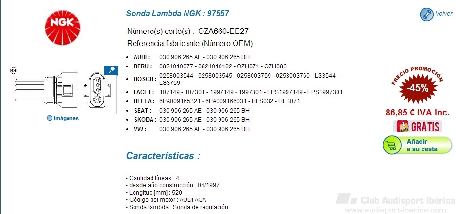

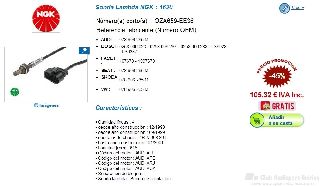

En la tarjeta ITV pone variante motor: AGA y en el taller al meter en recambios mi numero de chasis, me da que la sonda original es: 030906265BH que se corresponde con la sonda NGK 0151 cuya numeracion en recambios es 97557 .. La confusion de ALF es porque en la chapa de chasis del motor en un lado p***e Audi AG y mi numero de chasis, pero luego en un lateral pone ALF...la verdad es que no se porqué ni su significado, pero luego en la tarjeta de ITV : Marca: Audi Tipo: 4B Variante: LAGAF1 Motor Audi Tipo: AGA Siento la confusion -

Si, pero clica en el 24 A. es lo único q se corresponde a tu modelo ALF, q es el q tu as puesto. La 23 y la 24 , no pone nada para el motor ALF. S2 No, pero lo pone para el numero de chasis .. Una es HASTA un numero de chasis, y el otro es A PARTIR de un numero de chasis, es decir el mio, que como pongo arriba acaba en 881 .. Unas sondas son especificas para un determinado modelo de motor, y las otras sirven para todos los motores (que no sean los anteriores) y a partir de un numero de chasis.. O así lo entiendo yo.. Lo que si te puedo asegurar es que mi coche lleva dos sondas lambda, antes y dos después . Es un jaleo, pero al final dejaremos un post para las posteridad ¡¡¡ ja ja ja ja Y eso si, desde el principio yo dije que iban a ser las sondas...y ya veo que los tiros van a ir por ahí.. -

Si me decís que números del chasis tengo que comparar, igual os doy algun dato mas. En oscaro la opcion de arriba dan todas la posibilidades para las que sirve esa sonda, hasta un año de construccion ó, hasta un chasis ó para un motor..por eso a no ser que me digais lo contrario, yo creo que la sonda adecuada es la NGK 1620, ya que me chasis es mayor del que pone en le etka , puesto que acaba en 881 A ver que me decís.. Gracias ¡¡ -

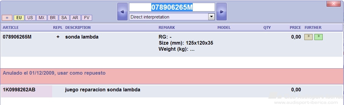

En el etka on line, me encuentro con esto, que es lo que me lia, porque en el 6 cilindros hay dos opciones: Dos posibilidades: 030906265BH 078906265M (que es la que da Oscaro para mi coche, motor y año) -

Lo siento foreros, pero tiene que haber algun error. Cuando mi taller le dió al almacen de recambios mi numero de chasis, este le respondió que llevo dos sondas lamdas (2 antes y dos despues), las que me daban error intermitente en el vagcom son las dos de bancada. Y los precios que le dieron fueron los que puse arriba : Sonda lambda NGK 150+ IVA, sonda lambda original (no se cual será) 180+IVA Asi que llevar, llevo.. Ademas en oscaro metiendo mi modelo de coche, año y motor, hay una que encaja que es la NGK 1620: -

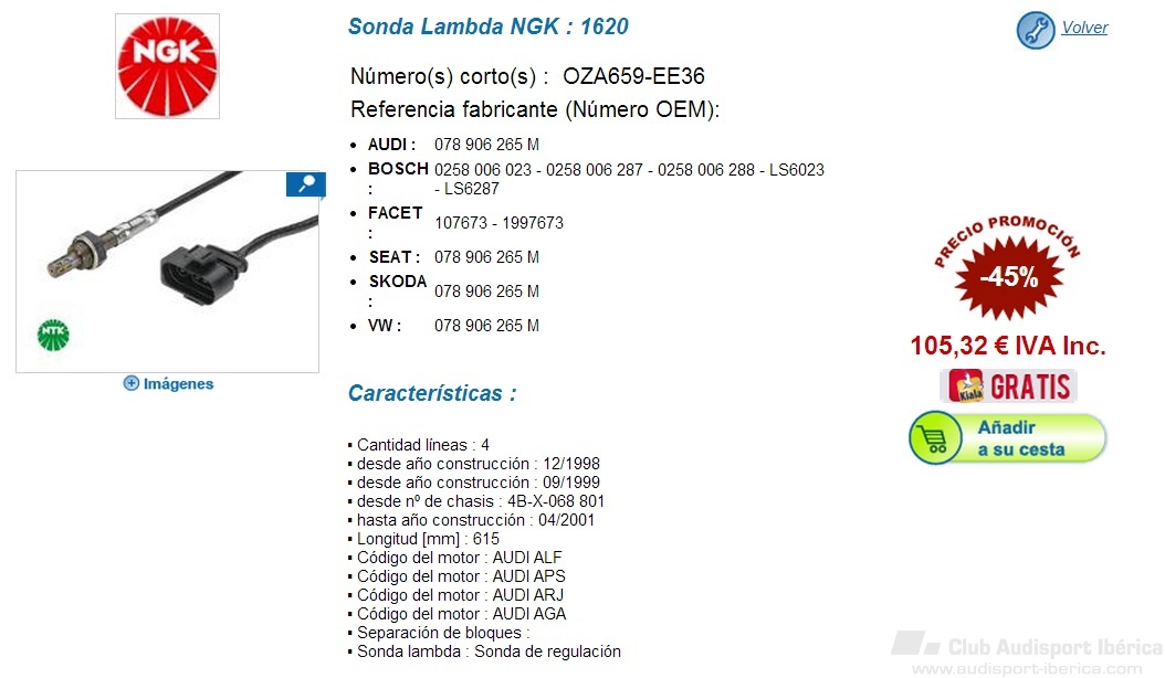

Y la referencia de la NGK? ES que en oscaro se contradice..porque mi motor es ALF, pero pone que a partir de 12/1998 y mi coche es de 09/1998..yo creo que es la NGK 1620 pero si me lo podeis confirmar ? -
