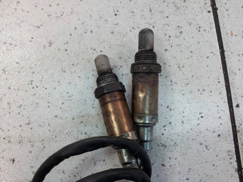

Hola compañeros... Estoy emocionado... ERAN LOS CATALIZADORES ¡¡¡¡ YA ESTÁAAAAAA Buff tios, despues de cambiar la sondas y todo igual, ya me planteaba mandar el coche a la m****.. Bueno explico el tema para que queda para la posteridad: Mi coche lleva dando problemas de sondas de bancada desde hace 5 años...en la audi y en el taller me decian que como era intermitente que no pasa nada ¡¡ y un huevo ¡¡¡ cada vez que fallaban las sondas significa que por defecto la ECU del motor mete mas gasolina y por tanto sale mas por el escape sin quemar... es decir poco a poco te vas cargando los catalizadores de forma prematura.. Fue cambiar las sondas y dejaron de salir las averias intermitentes.. También puede ser que los catalizadores tuvieran defecto de fabrica... Menos el caudalimetro, todo lo que he cambiado tenia que hacerlo pronto, así que no ha sido un gasto superfluo, y ahora tengo el coche como nuevo con bujias nuevas, cauda "nuevo" catalizadores nuevos, juntas balancines nuevas, admision limpia y aseada.. En fin..que lo he pasado mal..han sido dos meses y menos mal que se me ocurrio mandar una foto de los gases a la empresa de catalizadores que sino..puedo estar así meses.. Gracias a todos por vuestras ideas y paciencia. Saludos compis ¡¡ PD: Y no soy una abuela conduciendo ¡¡¡ -

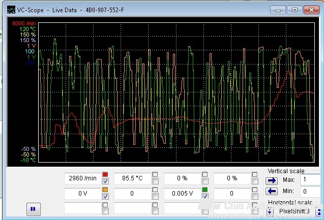

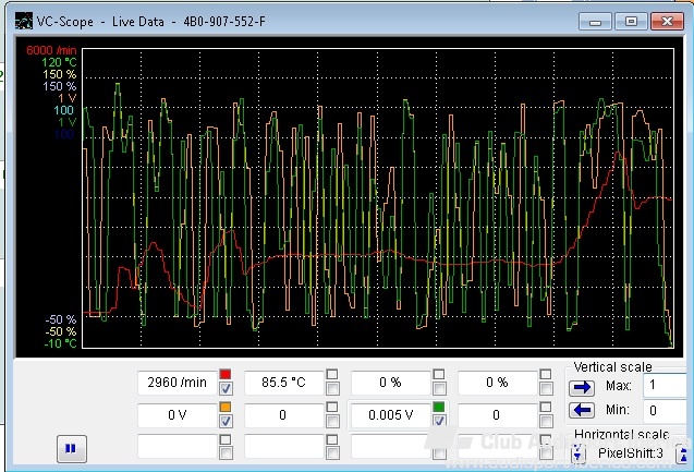

Si os fijais en el log del VAGCOM unas respuestas mas atras, las sondas que daban fallo intermitente era las S1 DE LAS BANCADAS B1 Y B2 , las otras dos, las que van despues del catalizador (S2) en cada linea de escape, en principio miden bien, nunca han dado errores, y en test con el VAG, dan los voltajes adecuados para su posicion. -

Hola compañeros, Llevo dos sondas antes de los dos catalizadores una en cada salida de escape de cada bancada ,os recuerdo que es un V6, y por tanto lleva dos lineas separadas y otras dos sondas después de catalizador para unirse finalmente las dos lineas en el silencioso antes de salir a la "calle ". En total 4 sondas ¡¡ Saludos -

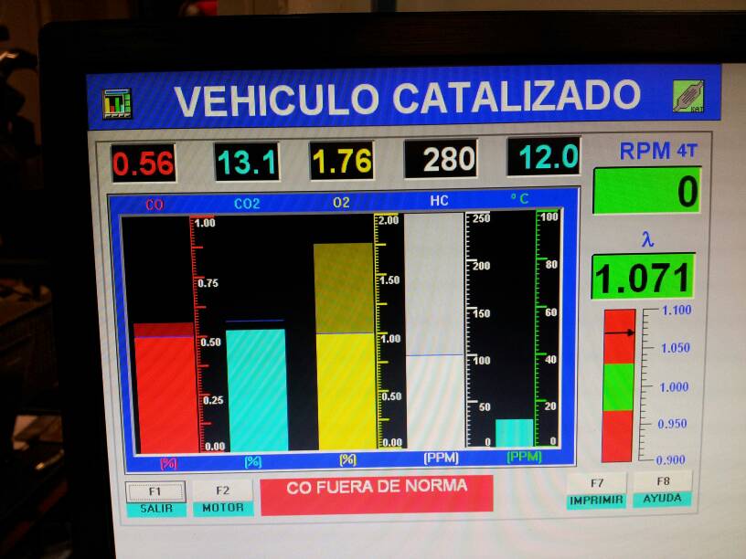

Ya , pero es que en la ITV lo hacen a ralenti...si te dan elevados, te dicen que aceleres unos segundos, pero despues te hacen la toma de gases a ralenti. Que pasa si suben a ralenti, y bajan acelerando ?..es sintoma de algo ? -

Coñe pues eso no lo hemos probado..se lo llevan, lo calientan dandole caña ..lo meten al taller y se mide, pero no hemos acelerado...por? -

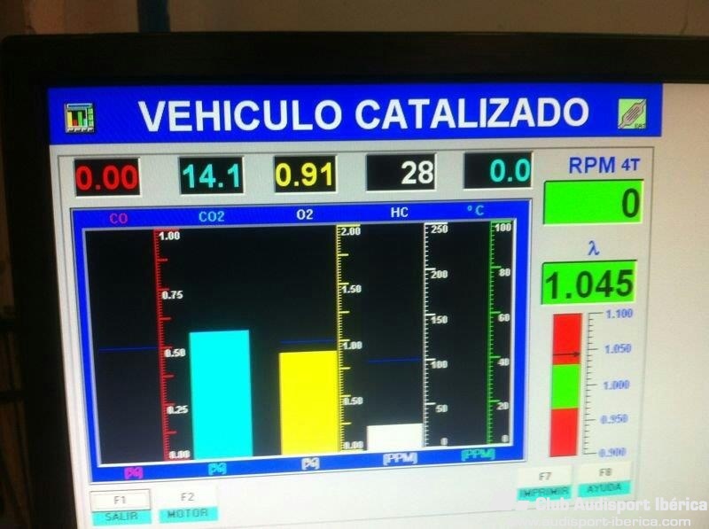

Hola gracias por opinar, necesito ideas y opiniones..cuantas mas mejor ¡¡ Ya le hemos dado una vuelta, y dos..y tres.. y revisado todos los tubos..aparentemente TODO está bien, y segun los tres mecanicos que lo han probado, el coche está genial, bien mantenido y fino fino...el problema es que cuando lo dejas a ralentí, los valores que habeis visto empiezan a subir hasta llegar a esa captura que os pongo.. Cuando fui a recoger el coche, lo primero que se me ocurrio es quitar bateria para resetear la centralita, pero los emcanicos me aseguran que no es necesario. Todavia no he borrado los fallos de las anteriores sondas, pero estoy seguro que volveran a salir esos fallos aunque las sondas sean nuevas. Esta tarde quiero hacer unas lanzadas con el vag y las nuevas sondas a ver que se ve.. ¿que es lo que hace que en ralentí suban los HC, el CO y el oxigeno ??? Que chungo tios..así no pasa ITV ..estoy muy preocupado...
