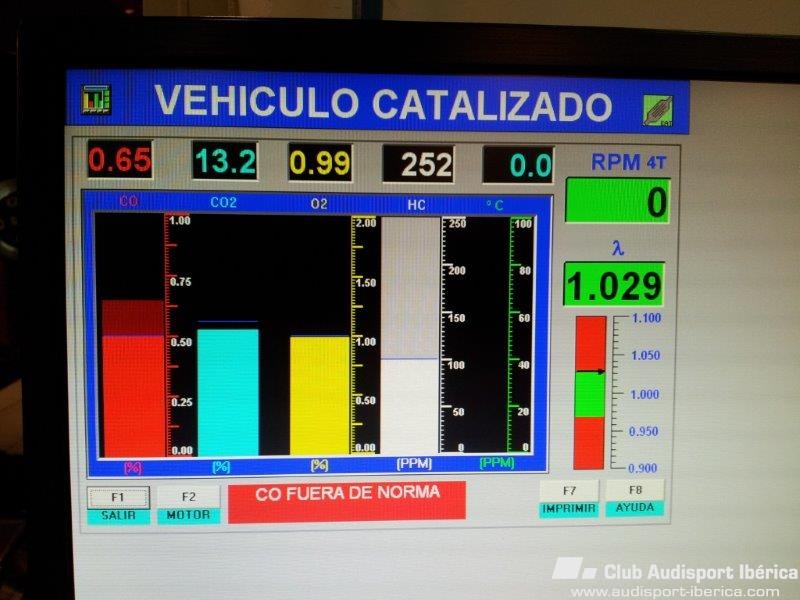

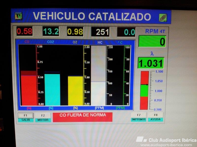

Tengo mas capturas pero son todas mas o menos iguales, al principio al comenzar a medir daba por debajo de 0.5 en CO, pero segun fueron pasando los segundos, comenzó a dar por encima de 0.5, incluso algun pico de 0.62 El oxigeno se ha normalizado, pero los hidrocarburos están altos Con lo cual no se si el cambio de caudalimetro ha hecho mucho (mi coche es del 98 y este cauda "nuevo" es del 2.000). Como le tocan ya las bujias, la semana que viene se las cambian... ¿Mas ideas ? Gracias ¡¡ -

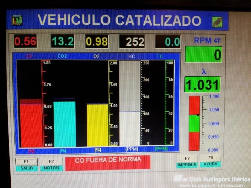

NUEVA INFO: Ayer me cambiaron el caudalimetro por uno de desguace (70€), me fui a calentar el coche, y bien calentito dio estos resultados en el análisis de gases: -

Hola, Una vez mas tengo que recurrir al foro para que me deis vuestra opinion: Audi A6 C5 1998 2.4 V6 165CV Me da gases altos: Me da"CO"alto,"O"ligeramente elevado e Hidrocarburos altos .. No me sale ninguna averia en el cuadro El coche va fino y no le noto nada raro El VAG da un error intermitente de las sondas lamda de la bancada, pero es intermitente y lleva así muchos años ¿que puede ser? ¿puede se el caudalimetro?¿inyectores'? ¿bujias? A ver que vais diciendo Gracias y saludos ¡¡
