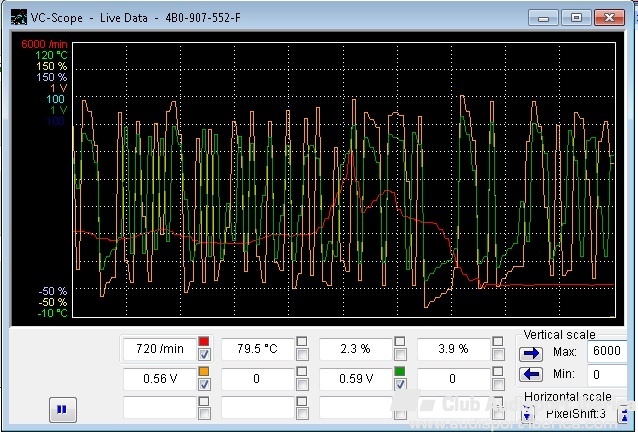

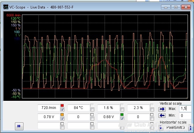

Perfecto.. yo llevo diciendo desde el principio que son las sondas, pero cuando gente que sabe mecánica y la aplica día a día dice que no. .joe yo me fío.. Cuando todo indica hacia las sondas o el catalizador y el catalizador no se puede haber estropeado a los dos años y 16.000 km de cambiarlo, pues entonces deben ser las sondas.. ojo por los sintomas porque si fuesen inyectores, bobinas, cilindros...no se el coche tiraria mal ¿no? A ver que nadie se preocupe por decirme que hay que cambiarlas y luego que no sea eso..YO quiero cambiarlas..tarde o temprano tendré que cambiarlas según el fabricante. Esta mañana he hecho otras dos lanzadas manteniendo un poco mas la lanzada en el tiempo y haciéndolo en un día diferente, y los resultados son estos: -

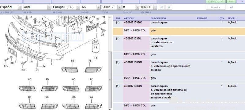

Hola a todos, Cojed la numeracion con el etka online en español y buscad la numeracion audi, luego mirad en ebay e incluso si vais al conce, igual teneis una sorpresa porque no son tan caras como era de esperar.. No se cual exactamente el modelo de tu coche, pero si buscas en el etka on line te aparece por motor y chasis Saludos -

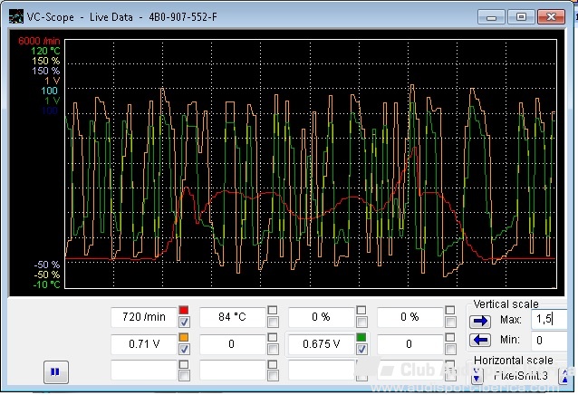

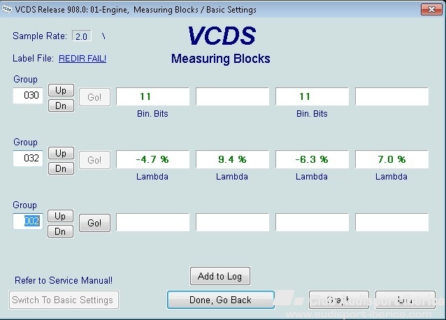

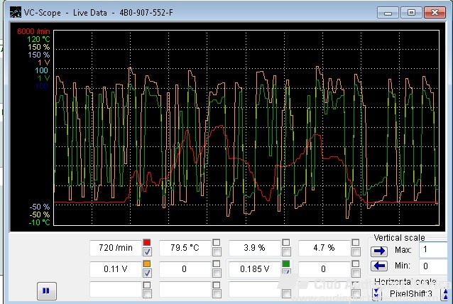

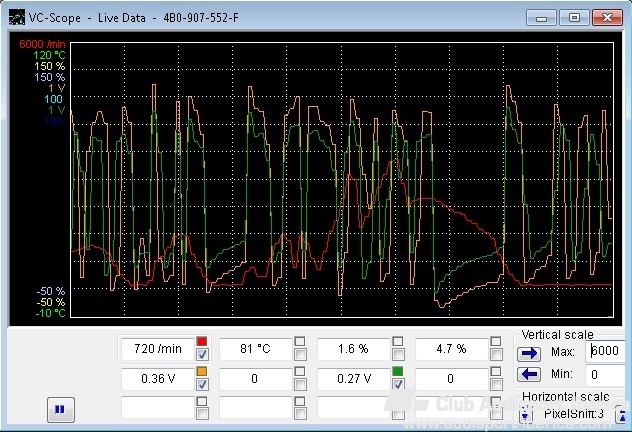

He hecho varias lanzadas , 5 para ser exactos, la ultima en parado y solo acelerando, voy a volcar las 5, y a ver que me decís: En esta parece que funcionan bien ¿no? -

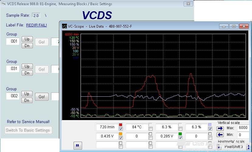

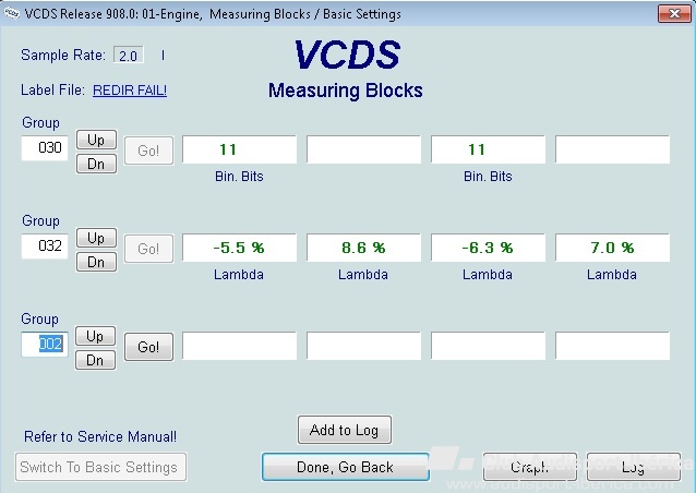

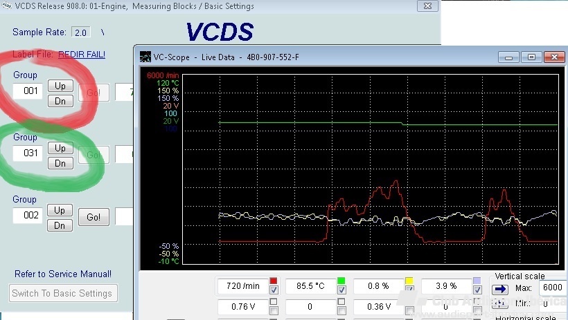

Vale, he vuelto a bajar y he desmarcado dos casillas de arriba y marcado las de abajo..(los numeros de los grupos los he dejado igual).. Por favor no me odieis.. A ver que me decis ahora...no se parece en nada a la foto de duke... :shocked: -

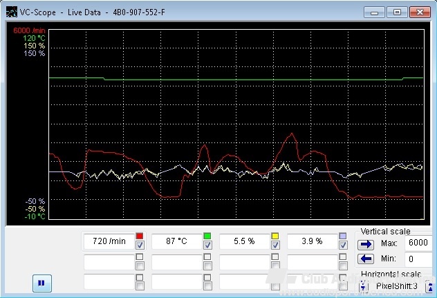

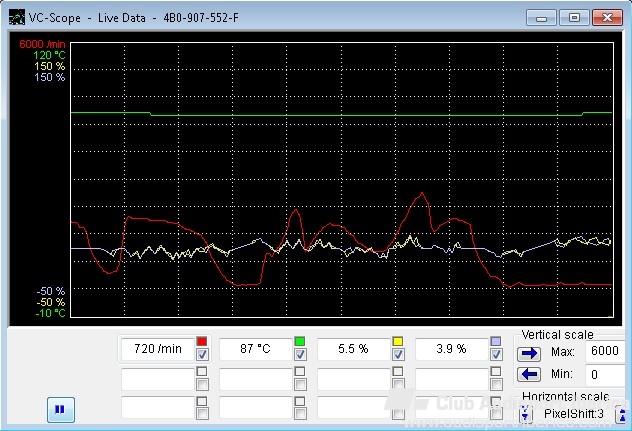

A ver he bajado rápidamente al garaje y en parado he vuelto a probar y algo meto mal porque las sondas no se mueven como en las defectuosas de duke. ¿podéis decirme que números debo poner en los círculos que he marcado en rojo y verde? Gracias -

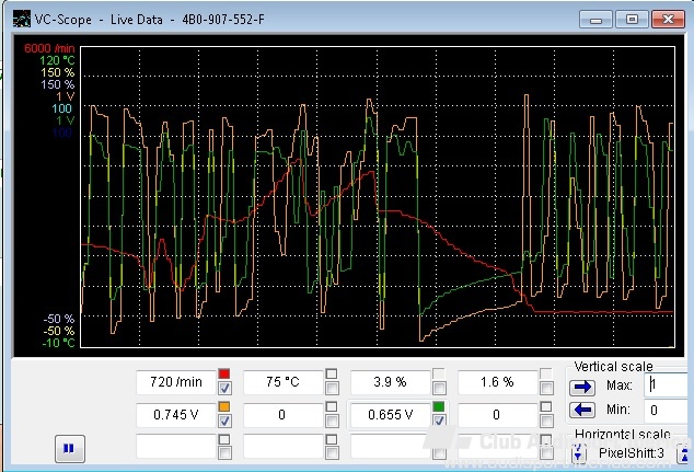

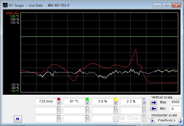

Claro en la segunda casilla no he puesto el grupo de voltajes para hacer la grafica... Lo siento si esto no sirve de nada (como me imagino) mañana lo repito. Soy nuevo en esto de tener conectado el PC mientras conduzco... Pongo la ultima: -

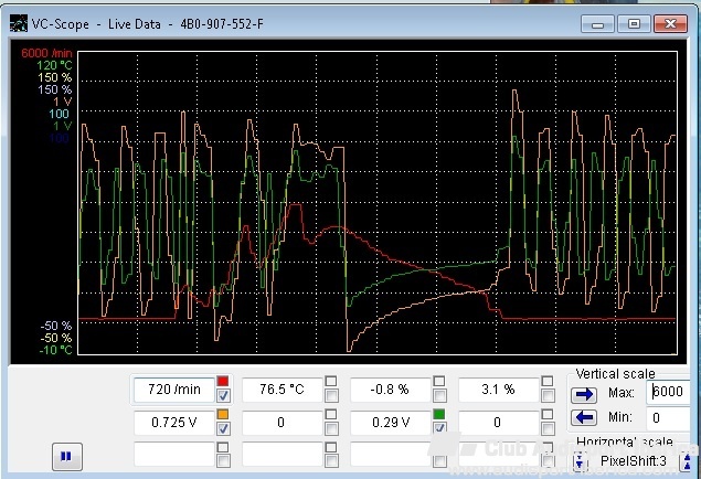

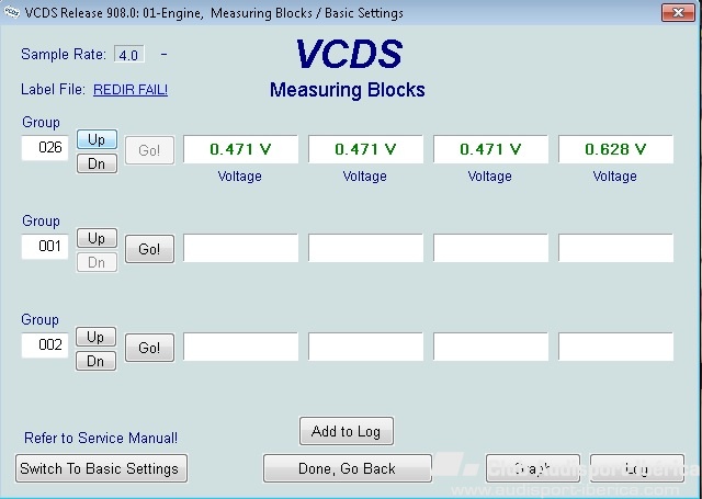

A ver tenia prisa y creo que me he dejado de ticar algun grupo, a ver si con esto me podeis decir algo y sino mañana por la mañana lo hago de nuevo: -

Mañana por la mañana me pongo al tajo..supongo que con que esté el motor encendido y le de acelerones valdrá, porque como tenga que ir en marcha... Por lo que veo en el post de duke, solo tengo que mirar que al acelerar (linea roja) suba tambien las lineas de cambio de voltaje en las sondas..si no suben a la par..hay defecto.. Ya miré una vez hace un par de semanas, pero no entendia lo que ponia, ya que las instrucciones hablan de 3 digitos y a mi solo me aparecen dos digitos 11 y deberian aparecer 111 en el análisis de sondas. Desde luego como no sean las sondas todo el mundo está mas que perdido, casi estoy deseando pagar lo que cuestan, pero saber que es eso..¡¡
