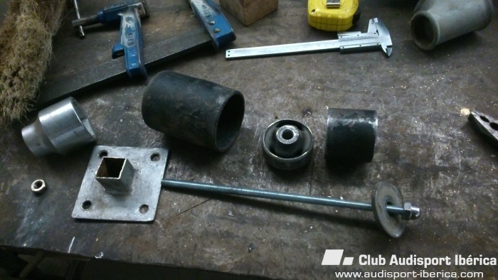

con delanteros y/o traseros te refieres a los dos ejes, o a su posicion en el trapecio? de ser lo segundo, el que debes cambiar es el trasero, el redondo mas tocho (60 mm de diametro) no vayas a la audi que te soplan una pasta, en cualquier autorepuesto de tu pueblo o ciudad lo tienen seguro y te va a costar igual que oscaro, sin esperas ni sorpresas ( esta gente no siempre funciona del todo bien ) son estos: http://www.oscaro.es/silentblock-de-suspension-febi-bilstein-26535-1835097-251-p pero los mios son de la marca MEYLE para cambiarlos, o una prensa o un util que tu te fabriques. en mi caso use dos tubos, una barilla roscada y dos tuercas.
