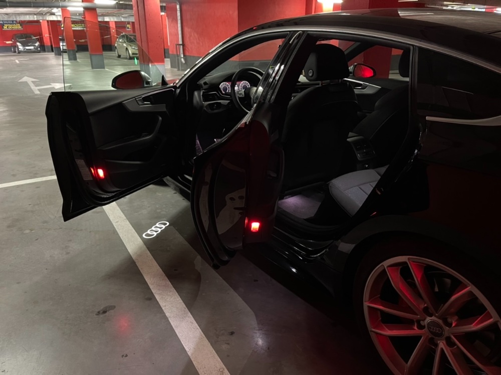

Genial, pues en estos días hago un tutorial. Realmente es muy muy sencillo de hacer. De momento te dejo si quieres el material. De esto necesitamos 4 conectores macho y 4 hembra, por tanto el set 4 male-female € 5,90 | 2/4/10 set/lote 2 Pin/camino Interior iluminación LED con enchufe puerta lámpara conector Conector para Volkswage Audi Skoda VAG 4B0 971 832 4E0 972, 575 https://a.aliexpress.com/_vDLXUJ Y de esto, necesitamos el kit A, que lleva las luces rojas y los cables. € 16,04 | Rojo/blanco Panel de puerta alerta luz lámpara 8KD947411 6Y0947411 para Audi A3 A4 B8 A5 A6 A7 A8 Q3 Q5 TT RS 8KD 947 415 8KD947415C https://a.aliexpress.com/_v2bs9d Total de dinero, 26€. Tiempo de hacer los 4 cables 1:30 aprox. Tiempo montaje 1-1:30h las 4 puertas. Merece la pena totalmente Saludos, -

Si, entretenido es hacer los cables, que si que me tiré unas 2 horas en hacer los 4 cables, ya que no tengo crimpadora y lo tuve que hacer todo con un alicate de punta. Luego montar es sencillo. Por cierto, ya he solucionado el problema de la puerta que no funcionaba. El conector que iba al plafón led había puesto los cables al revés, y los led tienen polaridad, así que un cambio de la posición de los conectores y todo funcionando, ya están las 4 puertas con sus luces, como debería haber salido de fábrica. -

Reflector rojo puertas. ¿Se ilumina?
blascoc responde a SSOMJA de discusión en Audi A5 / A5 SB (A partir de 2016)
Pues hace un par de días me llegó todo el material y ya está listo. Funciona todo, menos una puerta, que si enciende la roja y no la blanca de abajo, tendré que revisar el conector que va al plafón blanco. Por lo que vale, súper recomendable. Tiempo de instalación, 1h las 4 puertas. he quitado el tornillo de mitad de la puerta y soltado ligeramente las grapas de abajo. Muy sencillo. Dejo foto de cómo ha quedado y del cable fabricado por mí Saludos, -
