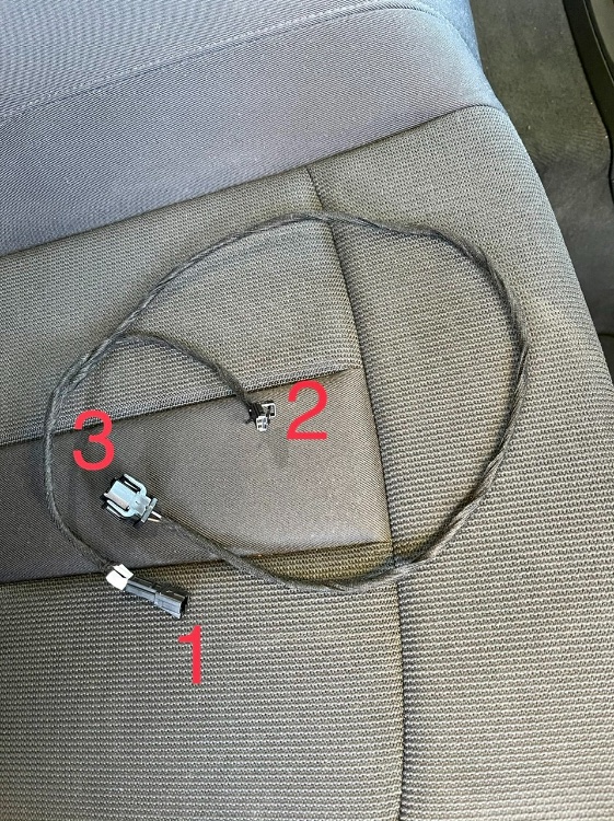

Buenos días, en efecto, aunque más caro, el método del compañero @GabrielA5 es el más sencillo, ya que sólo tienes que cortar un conector y empalmar ahí los 2 cables que vienen desde la luz roja. Con mi método, tienes que hacer tú los conectores. Yo lo prefiero ya que no lleva empalmes, es decir, queda un cable limpio de conector a conector. Pero es más entretenido de hacer. El precio, es más barato, como unos 25€ menos, pero bueno, tampoco el otro método es una ruina. Desde Kufatec, por 1 sólo cable hecho, ya piden más de 50€... Respecto a la instalación, es muy sencilla. Quitas la tulipa roja y la lámpara led blanca que hay bajo la puerta. Te dejo una foto para que no haya dudas con la instalación. En ese conector macho que iba a la lámpara led bajo puerta, enchufamos la hembra de nuestro cable (1), el macho que dejamos más cerca (2), lo enchufamos a la lámpara bajo la puerta y el otro extremo (3), a la luz roja, que verás que lleva una conexión diferente. No tiene pérdida. -
