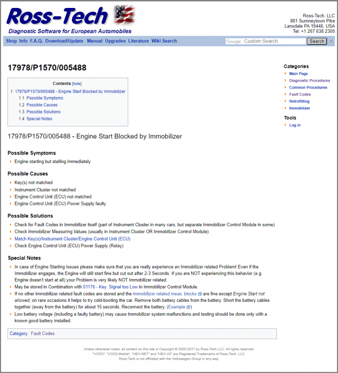

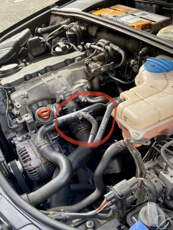

Sin fuerza en marcha larga A4 B6 2.5 TDI BFC
AvantB6 responde a FranVagGalicia de discusión en Mecánica Audi A4 B6/B7
Ya veo que has empezado a probar cosas y que algunas las tienes descartadas. Respecto a lo de desmontar el turbo y limpiarlo, el aditivo que te he recomendado también limpia el turbo por dentro. Yo tampoco confiaba mucho en estos aditivos pero en un A3 que tuve que pensaba que iba muy bien , probé con el aditivo que te comento y mejoró muchísimo el motor. No ganas potencia pero se note un cambio como hacía 50 mil Kilómetros que no iba así de bie y yo pensaba que estaba perfecto. Por cierto en tu caso no te importa pero también limpia el FAP. Sospechas de repro mal hecha. Pues creo que hasta podría ser , últimamente la gente hace repros en cualquier sitio y pasa lo que pasa , yo mismo tuve un problema con una reprogamacion mal hecha en un Reprogramador de nombre , así que no te puedes fiar , yo cargaba el software de serie si fuese tu Espero que des con ello. Saludos. -
Teniendo en cuenta que tiene 305 mil kilómetros que el estado / mantenimiento no era bueno y que ya te han dicho de limpiar admisión y EGR. Yo te recomiendo que compres un bote de Xenum in& Out para diésel. Si lo haces no olvides comentar si has notado algún cambio. https://www.todoparatucoche.com/lubricantes-online/limpiadores-diesel/59-xenum-inout-cleaner-15litros-5425015543192.html -
Aqui tienes las posibles causas de tu fallo. Vete checkeando una a una que es lo que podría ser. Has desconectado la batería hace poco o esta vieja o débil? hace poco o tiene poca cargar?
