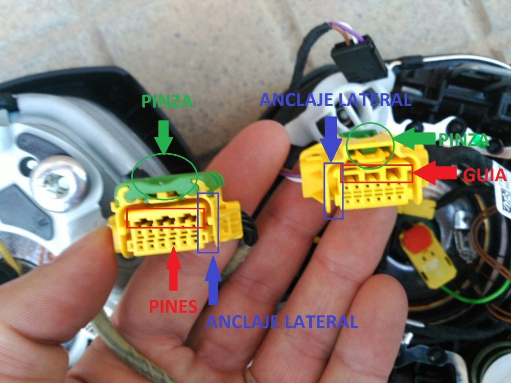

Desde luego es lo mas lógico, a ver si Tineo me confirma que en su caso fue así, conectar y listo, aunque fuesen distintos, y esta tarde me pongo a ello.

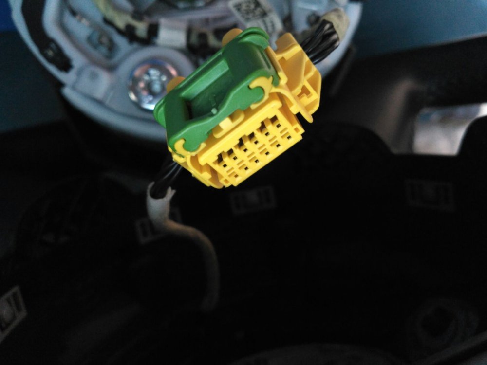

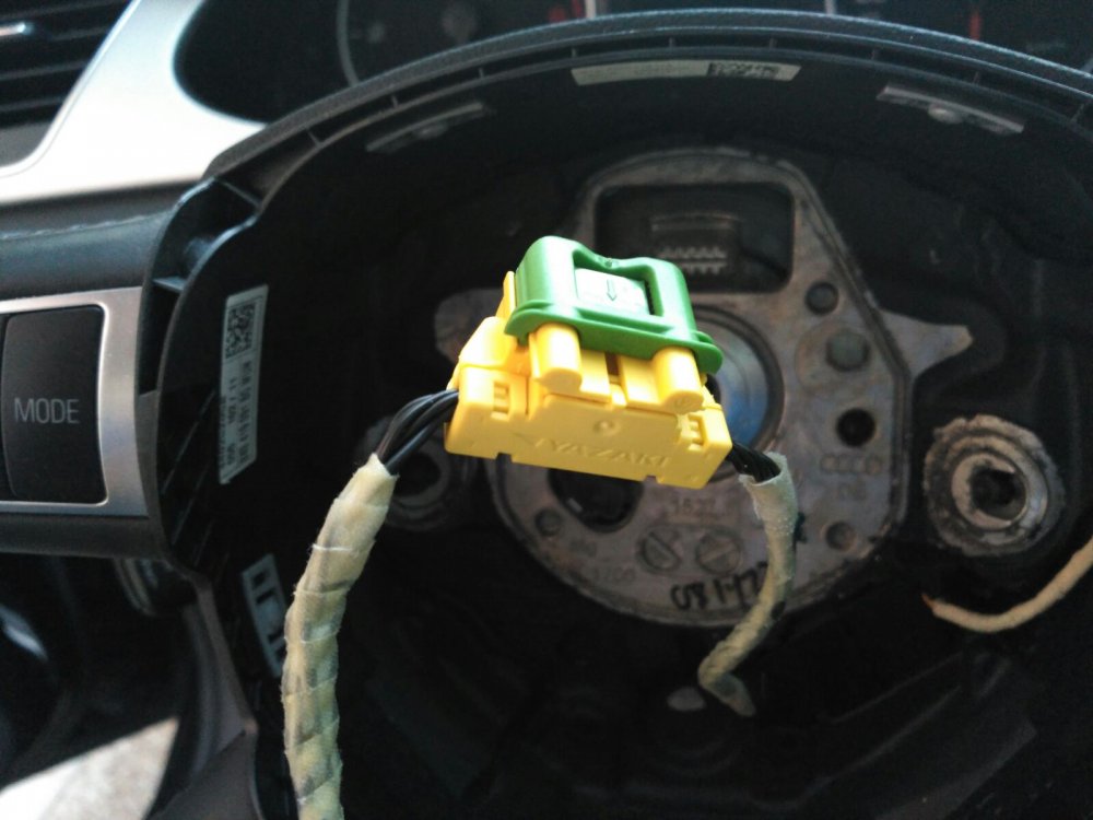

Buenos días gente, están son las diferencias que veo en el conector, los agujeros de los pines coinciden, y el anclaje lateral es casi igual, la pinza y la guía (todos son nombres inventados ) es lo que veo diferente, no se si esos elementos solamente son para sujetarlos y si son compatibles con el conector del carrete del airbag, venga a ver si me sacáis de dudas. Tineo, me comentas que en tu caso te paso lo mismo, ¿tuviste que hacer algo especial para poner el airbag? o simplemente como dices, conectaste y con la pestaña se fijo bien el conector. Saludos
Vamos, que no voy a tener ningún problema en conectar el airbag con esa clavija? Aunque se vean un poco distintas
No, Tineo, al verlo distinto no me he fiado y he preferido preguntar.

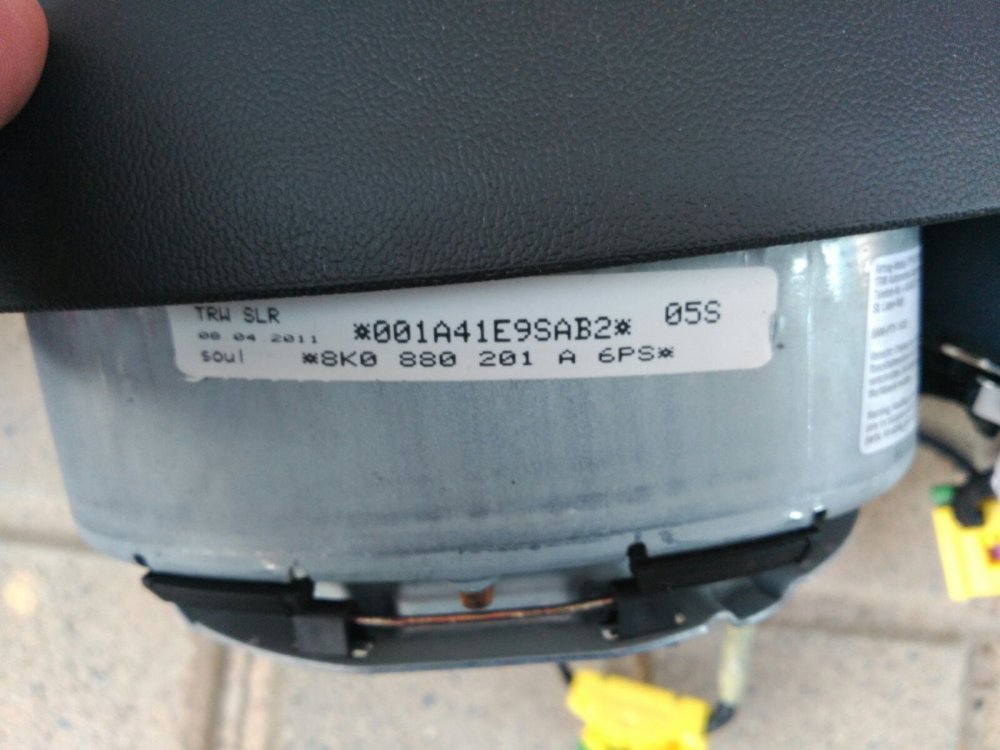

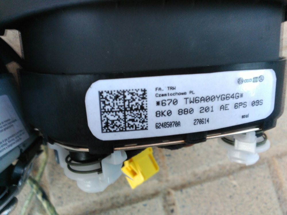

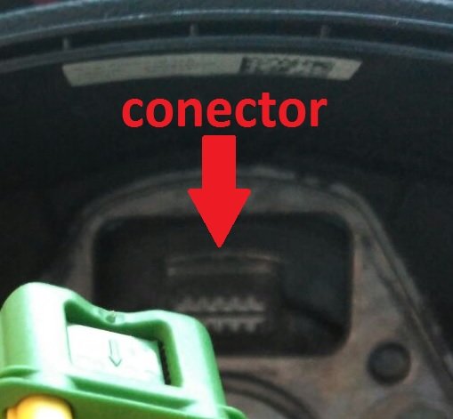

Los conectores son distintos, decidme que hecho mal, porque tengo un desanimo que no veas
Bueno, pues después de meterme en faena, de preguntar todas las dudas, mirar una y otra vez las referencias, deseando poner mi nuevo volante, lo hago todo, y al desmontar el airbag me encuentro esto

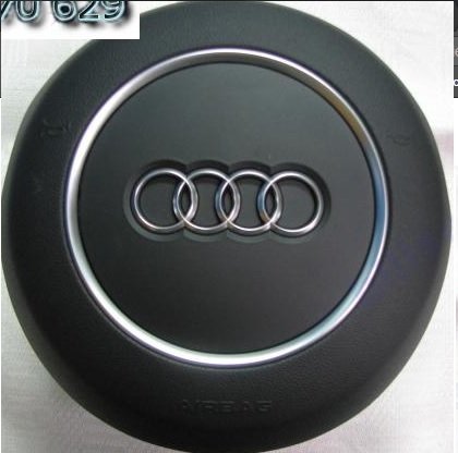

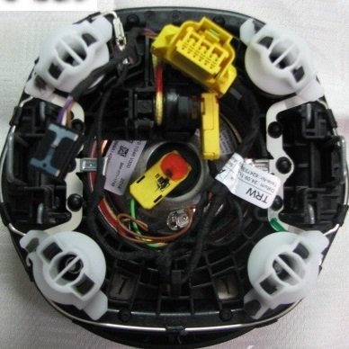

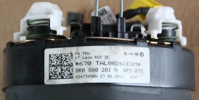

Buenas, estoy con el tema de cambiar el volante de 4 radios lo tengo todo a excepción del airbag, tengo un airbag fichado a muy buen precio, el tema es que la referencia es "8R0 880 201 N 6PS" creo que es la referencia del Q5 y no se si es valido para mi Audi A4 de 2011, os adjunto fotos del airbag para que me saquéis de dudas. Gracias
