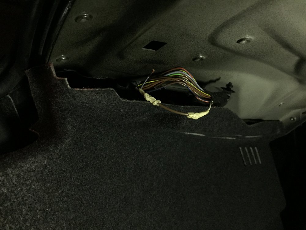

Hola Rafa7 creo q este tema los concesionarios me da a mí que lo tienen trillado de sobra por q he leído en varios foros del a4 q les ha pasado lo mismo dejan de funcionar La Luz de maletero , cerraduras etc y el motivo es este mismo . -

Hola , eso es , el conjunto de cables van forrados de una tela negra y va guiada por unas grapitas , y en un punto determinado hacer una curva muy pronunciada entre dos grapas y en ese punto encima es donde hace el juego del capo de abrir y cerrar , por cierto los cables no me parecieron de mucha calidad no son muy elásticos por lo que me parece que con el tiempo acabarán partiendo si o si yo lo que hecho es encintarlo muy bien y lo he dejado sacado de una de las grapas para que no haga esa curva tan pronunciada total detrás del forro no se ve y no molesta a nada , si ha alguien le deja de funcionar algo eléctrico del maletero yo lo primero que miraría es eso y descarto por si acaso , me da a mí que va ser un mal endémico por lo menos en el sedán . -

	Hola chicos/as : por si puede servir de ayuda voy ha aportar una solución , pues bien a mi me dejó de funcionar La Luz del maletero y el pulsador de apertura cambié el pulsador (47 euros ) y nada ya desesperado desmonte el forro interior izquierdo del maletero y bingo los cables donde hace el giro al abrir y cerrar estaban partidos los empalme y todo funcionando perfecto (me da q esto nos va pasar a muchos ) adjunto foto .
