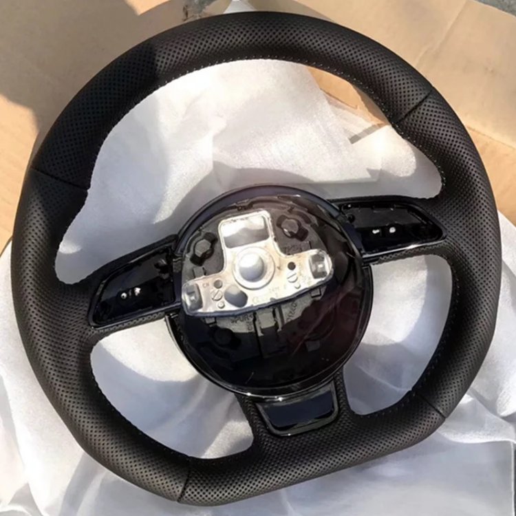

  4. Hola chicos , a ver qué opináis trasteando por la página de AliExpress me he encontrado a un vendedor que tiene volantes de Audi aparentemente parecen originales le he preguntado al vendedor pero no contesta os dejo el link a ver qué os parece € 226,28 | Para Audi A3 A4 A5 A6 A7 Q3 Q5 Q7 totalmente perforado volante plano Fondo de Campaña https://s.click.aliexpress.com/e/7ivwxhreT

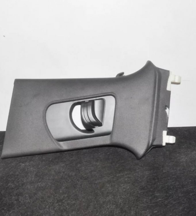

  13. Hola El_Uve los ruidos de los pilares es un fallo claro de este modelo crujen q no veas sobre todo si montas suspensiones duras , el propio anclaje que lleva dentro se desajusta con facilidad así como la pieza de regulación de altura del cinturón , para desmontar el pilar b tienes q quitar primero todo el guarnecido desde abajo asta llegar al de arriba ( yo he conseguido quitar ruidos de todos los pilares con cola caliente y gomas ajustando por Los laterales entre el pilar y la goma del marco de la puerta ) espero q te sirva de ayuda .

  22. Lo del pilar b es un fallo clamoroso del a3 8v a mi me tiene frito suena el recogedor del cinturón y los dos anclajes que se sujeta por dentro en la parte superior claramente está pieza es defectuosa como la de la tapa del volante donde salen los mandos
