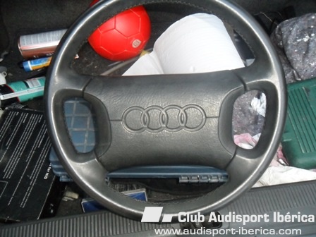

Vendo volante con airbag de un Audi 100 C4
lagarto publicó una discusión en Compraventa de accesorios
Descripción del accesorio: Volante con anillo y airbag de un audi 100 C4, valido para varios audi. Procedencia; Volante de segunda mano , de un coche q compre para recambios. Año fabricación; El coche del q se saco era del 94 Sin garantía, Si no es conforme a lo q púbico,se devuelve Estado de conservación, Bueno. Precio 40 € Forma de pago, ingreso en cuenta y gastos de envio a cargo del comprador. -

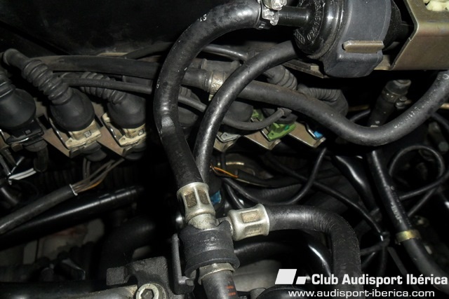

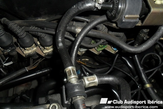

Pero con una fuga difícilmente llegaras a 1,3- 1,5 de presión. Con el vag tendría q decirte q esta en modo emergencia. Fallo por sobrepreion o indicarte algo si es por fuga. Lo de parar el coche es para quitar el limp-mode. Pregúntaselo a Fermi -

Si te llega a esa presion, no creo q tengas fugas. Por lo menos gorda. Podria ser q te entre en limp mode por haberse soltado el manguito gordo. Desconecta la batería, pasale el vag o quita el contacto y enciende en marcha. A ver si asi se te quita el limp mode. -

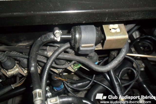

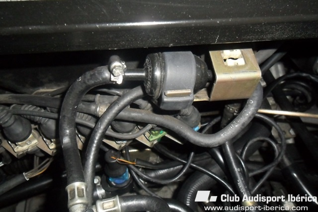

El manguito fino q puede dar problemas de sobrepresion es el q sale del regulador, y es una pieza de tres tubos. Uno va una valbula en forma de pera..Y de ahí directo a la centralita. El q suele romper en el S4, es e, q va al intercooler, El q es como un acordeón. Si es exporadico, creo q es difícil de q sea un manguito. Aparte q se suele oír la perdida.
