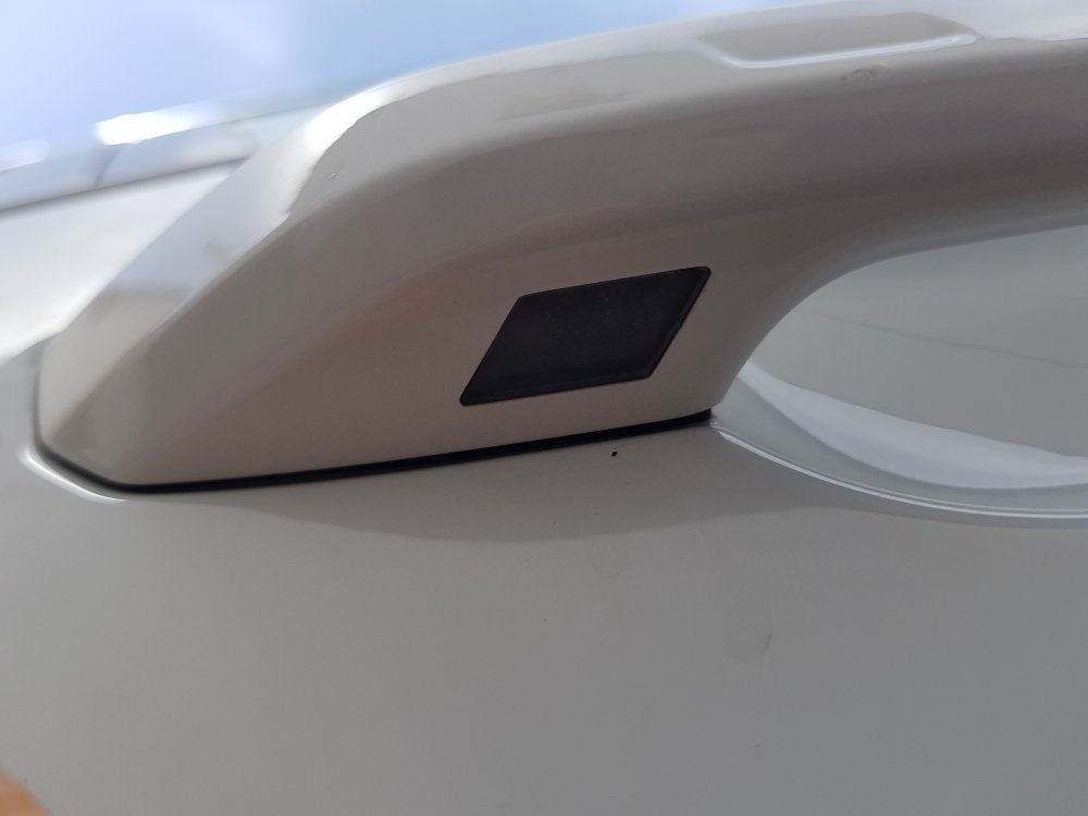

Cómo cambiar Luz de cortesía maneta puerta
ergitanito responde a ergitanito de discusión en Electricidad Audi A4 B9
Ahora si he podido quitarlo. Pongo otro enlace que he visto que refleja mejor como quitarlo por si alguien lo necesita. Gracias Willy -
Willy el tirador no sale ni para un lado ni para el otro. Ni tirando para atrás del lado gordo ni por el otro lado tampoco. Cuando tiro hacia el lado de la luz, el tirador empieza a rechinar como si se fuera a partir pero no se mueve. Se mueve el conjunto entero y te digo que he tirado con ganas. Eso no sale así o por lo menos yo no sé hacerlo. Si me puedes dar alguna indicación más para poder quitarlo, te lo agradezco.... Gracias. -
Duda con el material de tapicería de serie
ergitanito responde a pacix de discusión en Audi A4 / Allroad B9 (A partir de 2015)
Estoy con Alargar. El mio también tiene 4 años y de desgaste nada y sujetan muy bien. -
Sabes exactamente para que lado tengo que tirar?? Es para el lado fino del tirador o para el grueso donde esta la luz? Te lo digo porque lo he intentado para los lados y no sale para ninguno. Gracias WillySonicteam por tus respuestas. -
