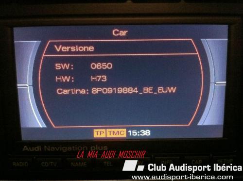

Ese mensaje sale solo por 2 razones, 1 - No llevas TMC 2 - No le llega corriente al TMC Reparaciones: Pues verifica si tienes TMC, dependiendo de que modelo tengas, normalmente esta quitando la guantera de debajo del volante justamente pegado al lado de la consola central, es una caja cuadrada plateada. verifica si llega corriente o esta algun conector desenchufado Y si no tienes TMC con VAG-COM entra en el modulo 37 NAVIGATION (ADAPTATION 10) Canal Descripción Valor Información 6 Codificación TMC 0 Utilizaremos el 0 sino disponemos de TMC y así evitaremos el error TMC que sale 2 veces al arrancar el navegador. También anulará el botón tráfico.
