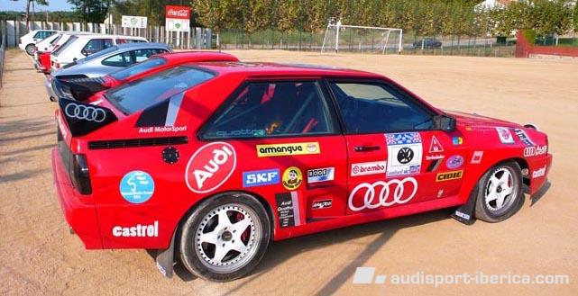

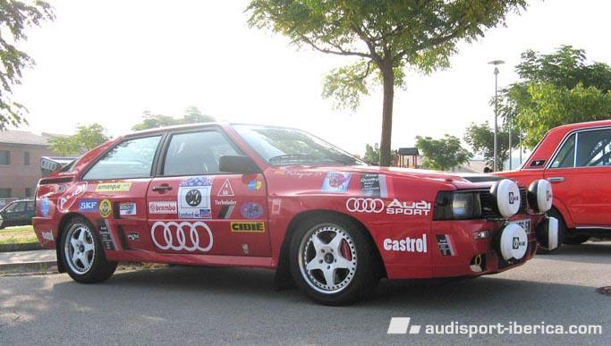

después de mucho tiempo vuelvo a estar por aquí y con fotos!!!!!!! para los que gusten o disgusten que para gustos colores ahora esta homologado para rally y al final he dado con el compuesto ideal 245/40/17 con semi slicks barato, eso si solo me duran como mucho 2.000 kms no vale reirse del exceso de pegatinas ehhhhhhhh!!!!!!!!! -

al final directo con petaca vacia trasera con las 4 salidas igual pierdo algo de potencia pero gano elestcidad en el trubo por no tener cortafuegos y cosas entremedias je je je ademas suena muy ronco tambien hemos solucionado el problema de soplado que solo daba picos de 1.3 bares ocasionalmente y ahora ya reparado le ponemos un grifo para variar presiones....de .1.3 a 1.7/1.8 pero esto último para tramos cortitos u ocasiones especiales si no el motor chim pum adjunto fotillo del trasto con las llantas pequeñas 16" -

al final ha quedado asi......prometo hacer y poner fotod...está con barras y todo homologado para circular como vehiculo de rally -
